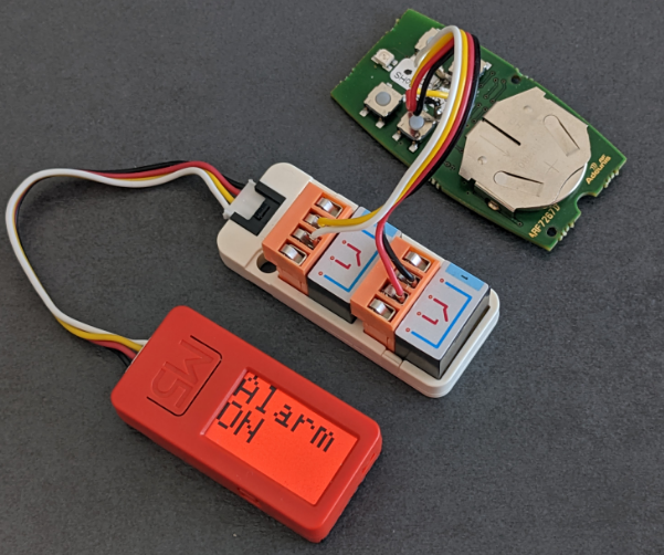

    Il faut détourner une Télécommande Lanceur de Scénario de chez Somfy et raccorder vos contacts sec aux boutons avec des fils.
    Un exemple en photo qui est utilisé pour piloter un portail avec une box domotique d'une autre marque.
    La télécommande Somfy est en haut.
