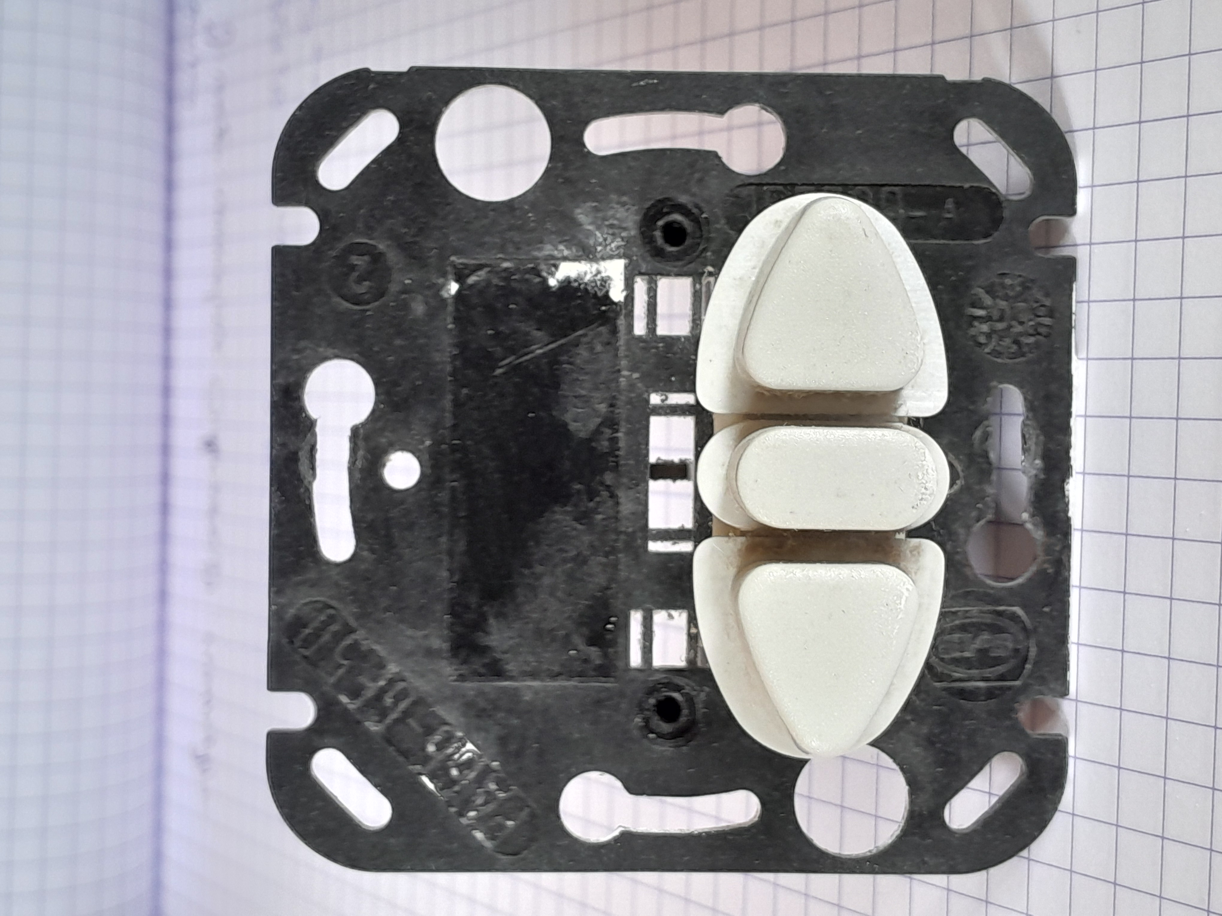

    Bonjour, je recherche 2 cache interrupteurs pour stores de terrasse. Merci de m'indiquer s'il est possible d'en obtenir. Cordialement. Jacques

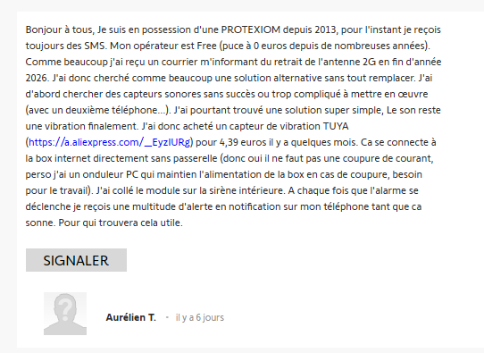

    Il y a beaucoup plus simple que ça.
    La solution a été donnée par Aurélien dans le post suivant.
    https://forum.somfy.fr/questions/3648695-faire-evoluer-pr...
    Il est parti du principe que lors d'un déclenchement la sirène vibre.
    Il a coller sur la sirène un détecteur de vibration Wifi qui envoie un message via l'application Tuya sur son smartphone.
    A la porté de n'importe qui pour un prix imbattable.

    @Sandrine : le "plus simple" pour moi qui n'ai pas envie de me prendre la tête avec des solutions dignent d'ingénieurs ;-) un tel, ou des boitiers ... et c'est ce qui rejoint plus ou moins d'autres solutions, c'est d'avoir une (ou plusieurs) caméra.
    Perso j'avais en // de Protexiom 3 cameras Somfy. Via les caméras qui détecterons la présence, la il y a notif sans SMS, et bien je saurais hélas que quelqu'un a déclencher l'alarme, et via l'appli on peut arrêter ou pas, et via les caméras on peut voir... c'est le contournement le plus simple. Après j'avais déjà des cameras somfy, mais clairement quand tout sera HS je quitte définitivement Somfy !!! très decu aussi (une 15zaine de capteurs en tout entre capteurs de porte, mouvements, incendie et... les boules !!!)

    Toutes les marques sont confrontées au même problème et aucune n'a trouvée de solution pour faire évoluer la centrale a par la remplacer.
    Pour les personnes qui ont une Protexiom, pour récupérer tous les capteurs il faut remplacer la centrale par la Home Keeper qui va elle aussi perdre le message vocale par GSM mais qui dispose des messages PUSH sur l'application Somfy Protect cet a dire les mêmes fonctions qu'une Home Alarme Essential de chez Somfy.
    La solution donnée par Aurélien que j'ai cité un peu plus haut est de loin la meilleure et à la portée de n'importe qui car il faut juste installer un capteur qui fonctionne en wifi comme n'importe quel matériel de la maison.
    Pour moins de 5€ ça faut le coup d'essayer et si nécessaire faire appel à un addo qui vous installe ça entre une séance de jeu et un échange sur les réseaux sociaux.
    Je vous remet le lien

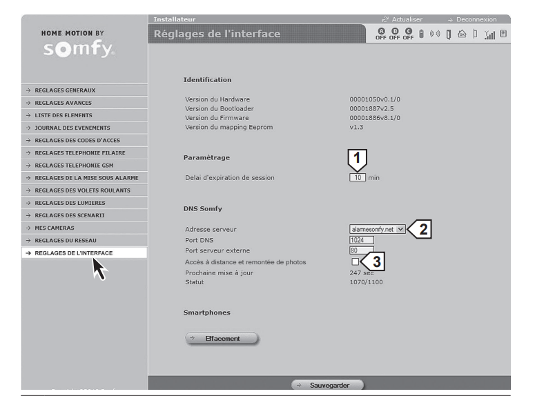

    Mon problème c’est que cela fait bien longtemps que je ne peux plus agir sur la central depuis mon téléphone passage SFR ADSL à orange Fibre et tout a été déréglé. J’ai suivi les conseils sur ce forum mais rien n’y fait avec ma livebox 6, je suis allée sur le compte admin de la livebox mais ça n’a rien changé donc du coup je ne vais plus rien avoir. J’ai peut-être loupé un truc mais je l’ai installé moi-même à la base et ça allait mais la migration a tout détruit. Il ne me restait plus que l’alarme et les SMS…
    Sandrine si vous avez toujours accès en local à la centrale il reste une petite chance de vous redonner l'accès extérieur.
    Postez moi une copie de l'écran ci joint de votre centrale.

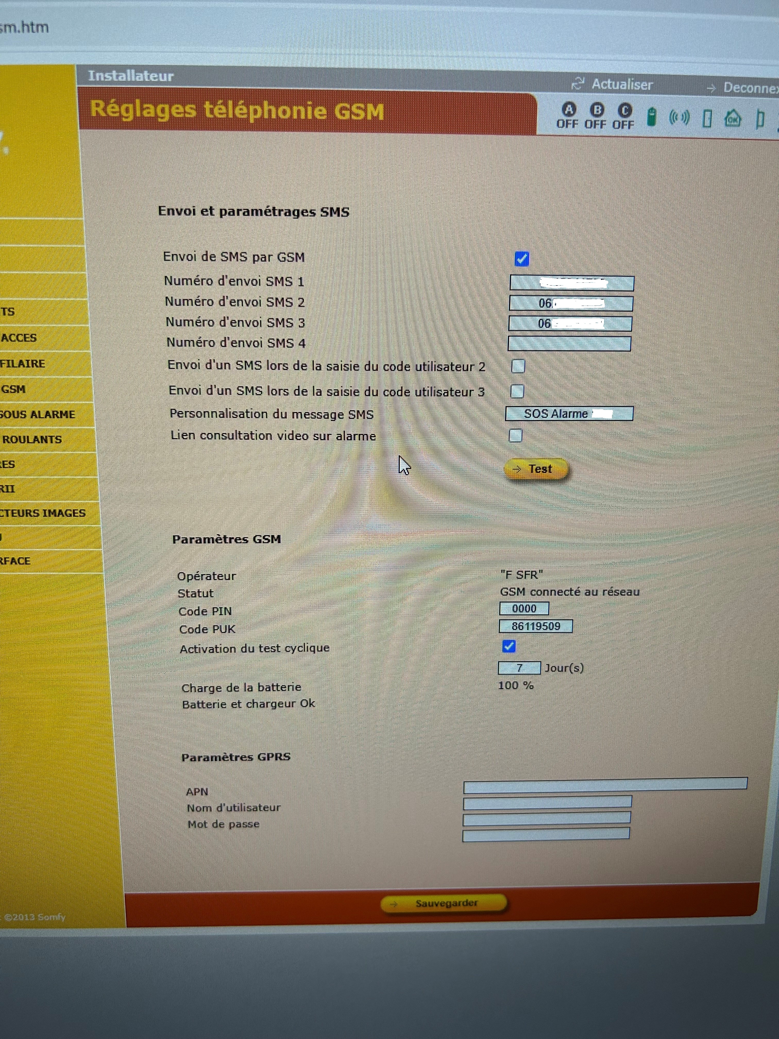

    Bonjour A la suite de la disparition de la G2, j'ai suivis la procédure pour qu'au lieu de passer par le GSM les SMS soient envoyé via l'intermédiaire du site 123-sms.net (en achetant pour 70 euros les 500 SMS dont j'aurai besoin jusqu'à la fin de vie ..de moi ou de l'alarme ...problème ...j'ai décoché toutes les cases en relation avec GSM et j'ai une LED JAUNE qui clignote en permanence sur le petit boitier qui permet d'activer ou désactiver l'alarme pas un code . Que faire pour que cette LED JAUNE ne clignote plus ???

    Bonjour l'info vient de SOMFY par une vidéo il est expliqué qu'il est possible d'envoyer des SMS non plus pas le système GSM embarqué mais par internet ...via le site 123-SMS.NET sur lequel il faut acheter un crédit de SMS chose que j'ai faite 500 SMS pour 80 euros ...comme cela je suis tranquille pour un bon moment et cela fonctionne très bien ...il faut bien faire attention de la clé API soit bien de 6 caractères et pas 7 comme proposé d'office par le site 123. Après ce n'est qu'une configuration simple dans l'interface ..les SMS sont bien réceptionné sur le smartphone.

    Mais ....en ayant tout fait comme il faut ...j'ai la petite led jaune qui clignote sur le boitier de commande ON OFF ..et je ne sais pas quoi faire pour qu'elle ne clignote plus ...merci de votre aide .

    Bonsoir a Tous,
    Je me permets de rebondir quant a la solution de passer par 123-SMS.net qui peut etre excellente.
    Je me suis connecte on-line sur ma centrale, code Installateur.
    Et j'ai selectionne ensuite Réglages téléphonie filaire.
    Malheureusement pour moi ma alarme Somfy Protexium Ultimate date de 2017, et Somfy a enleve dans Réglages téléphonie filaire la possibilite d'envoyer des SMS.
    Donc aux personnes interessees, connectez vous sur votre boitier pour verifiez si vous avez cette option.
