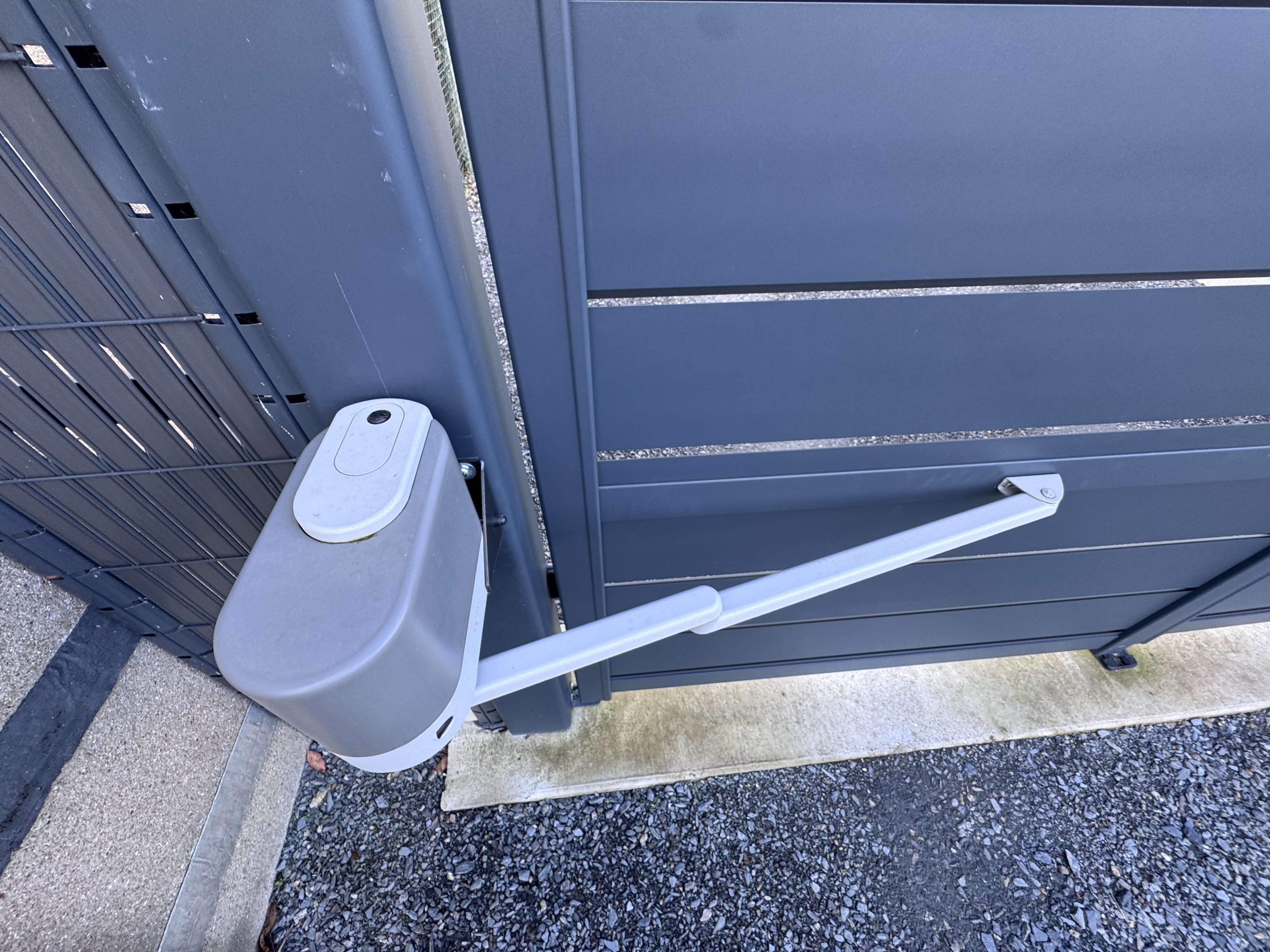

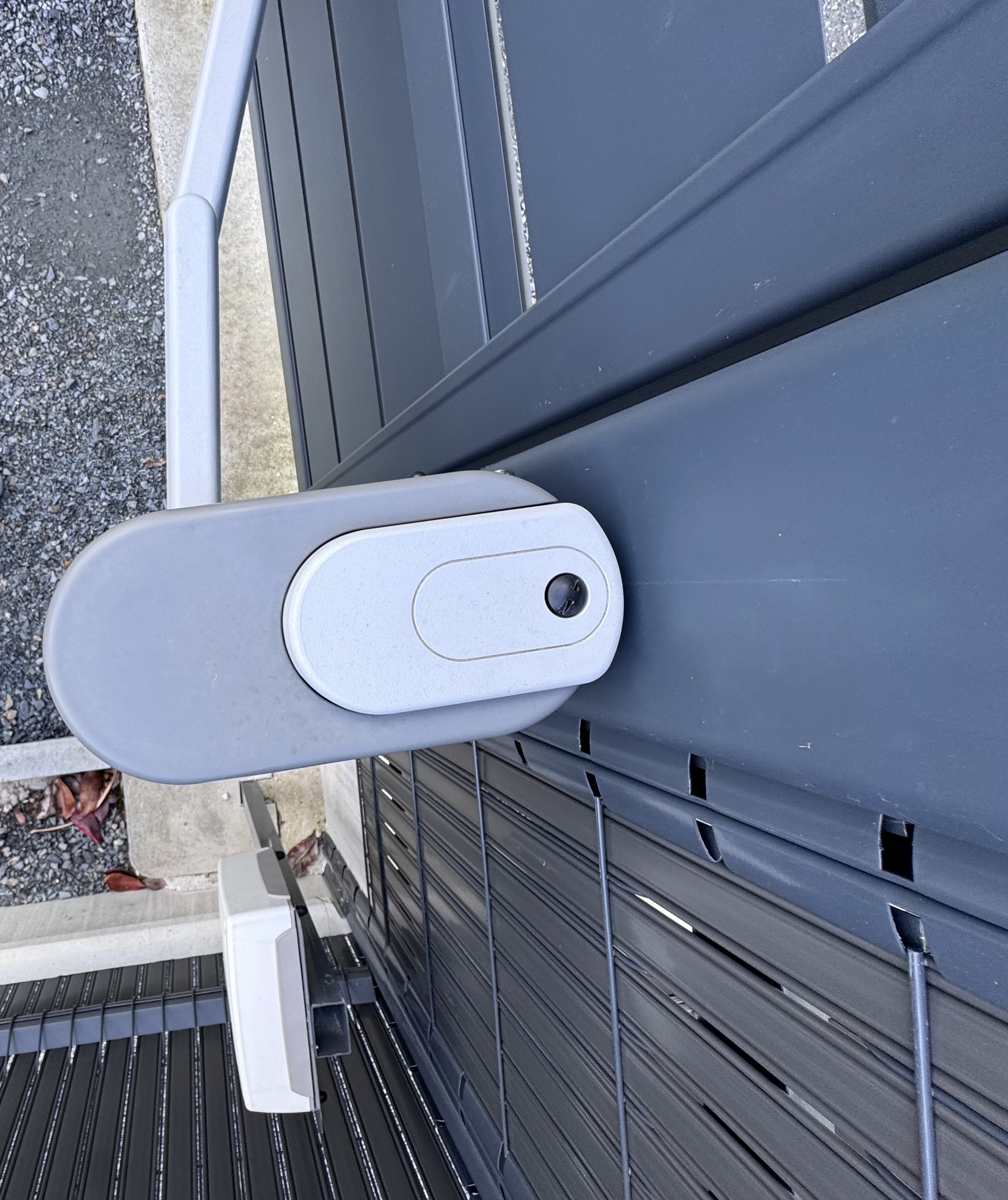

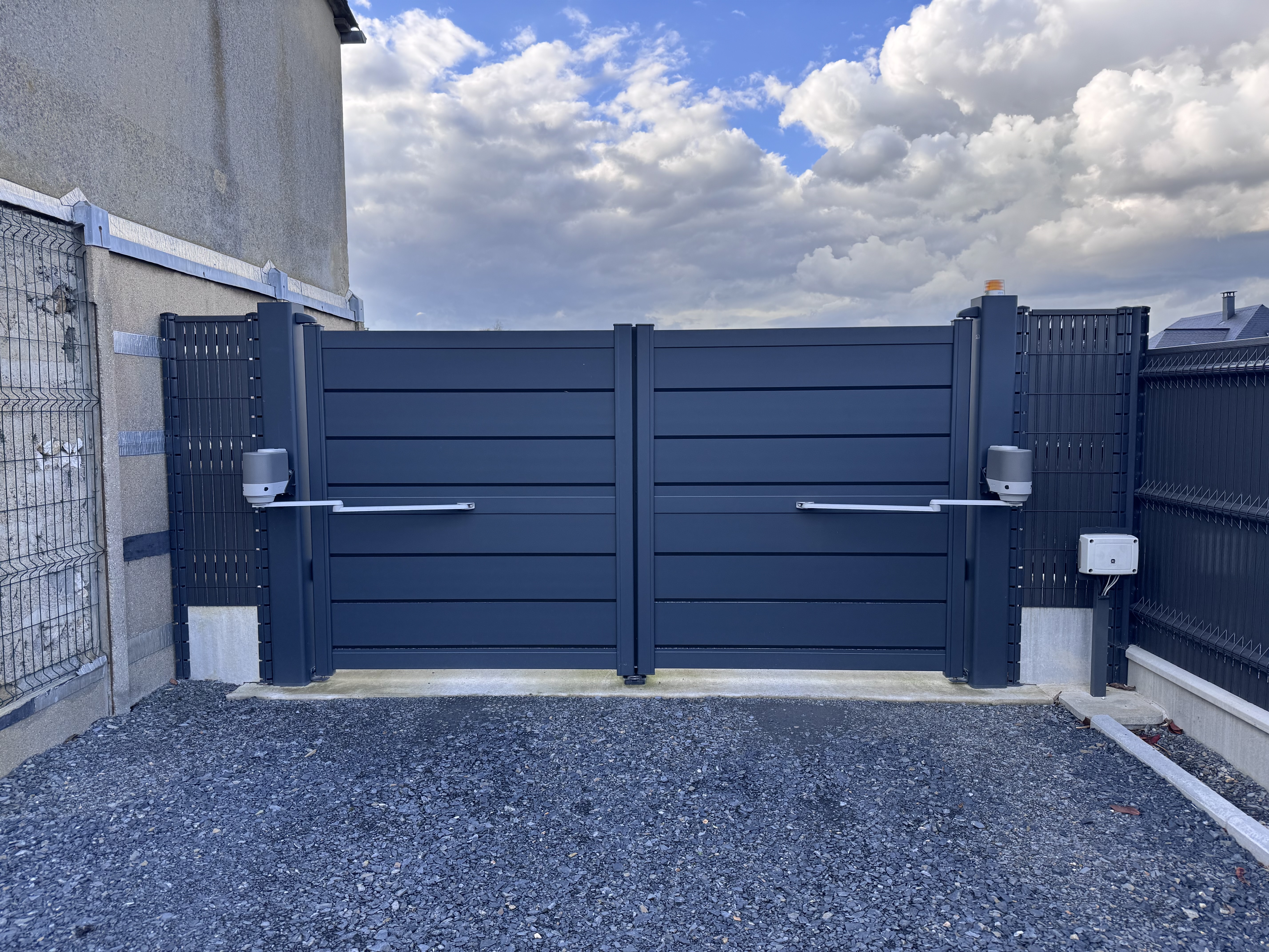

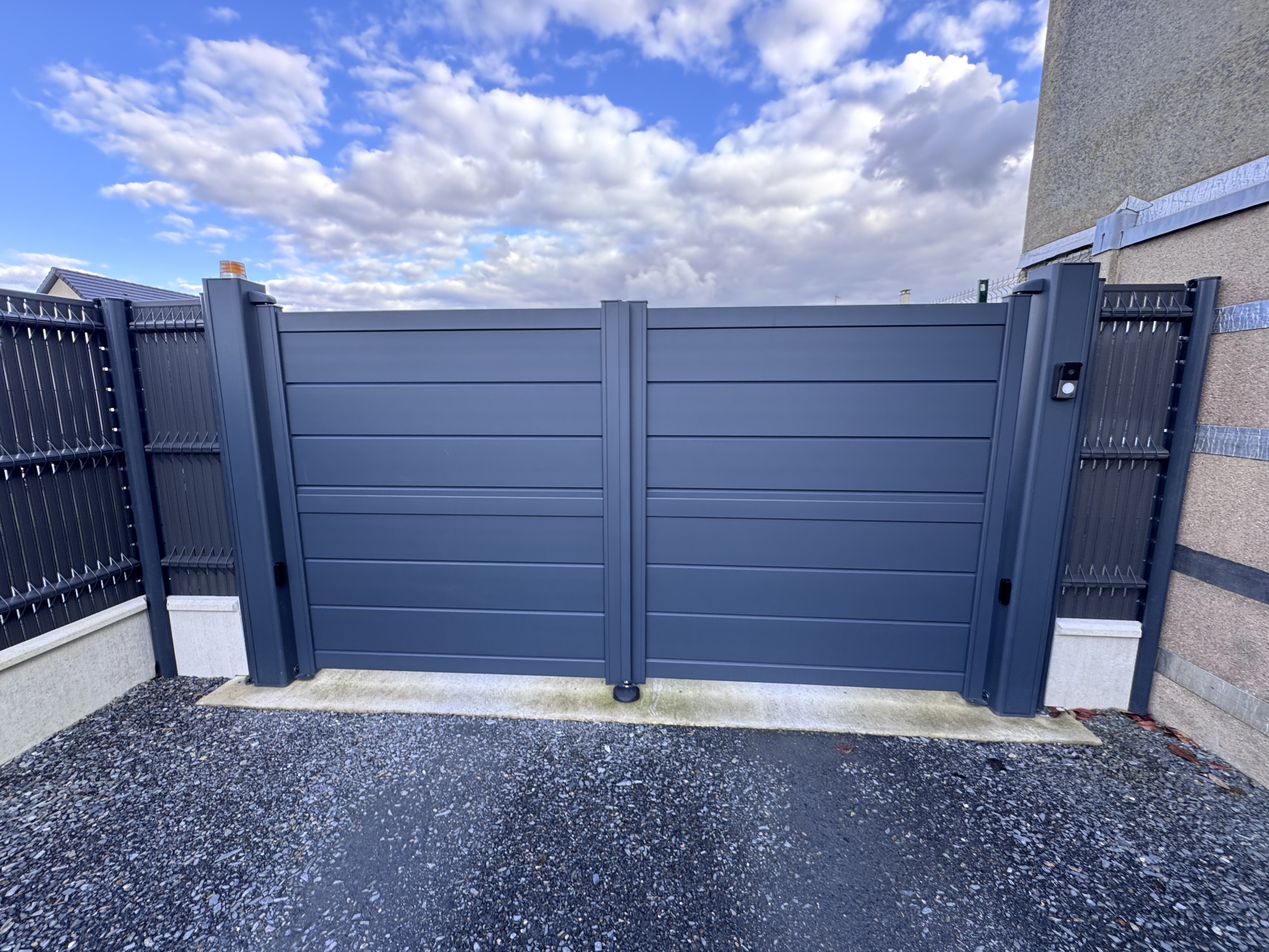

    Si le vent entre ouvre le portail c'est que les cotes d'implantation des moteurs ne sont pas respectées.
    Posez des photo et je vous dirai quelles cotes m'indiquer.
    Photo générale du portail fermé et de chaque moteur vu de dessus

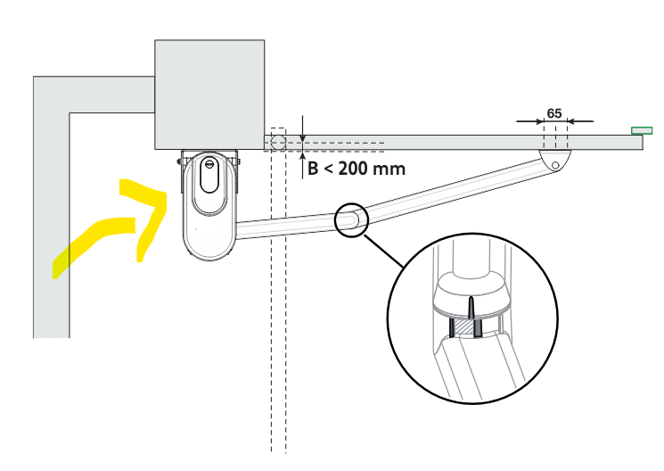

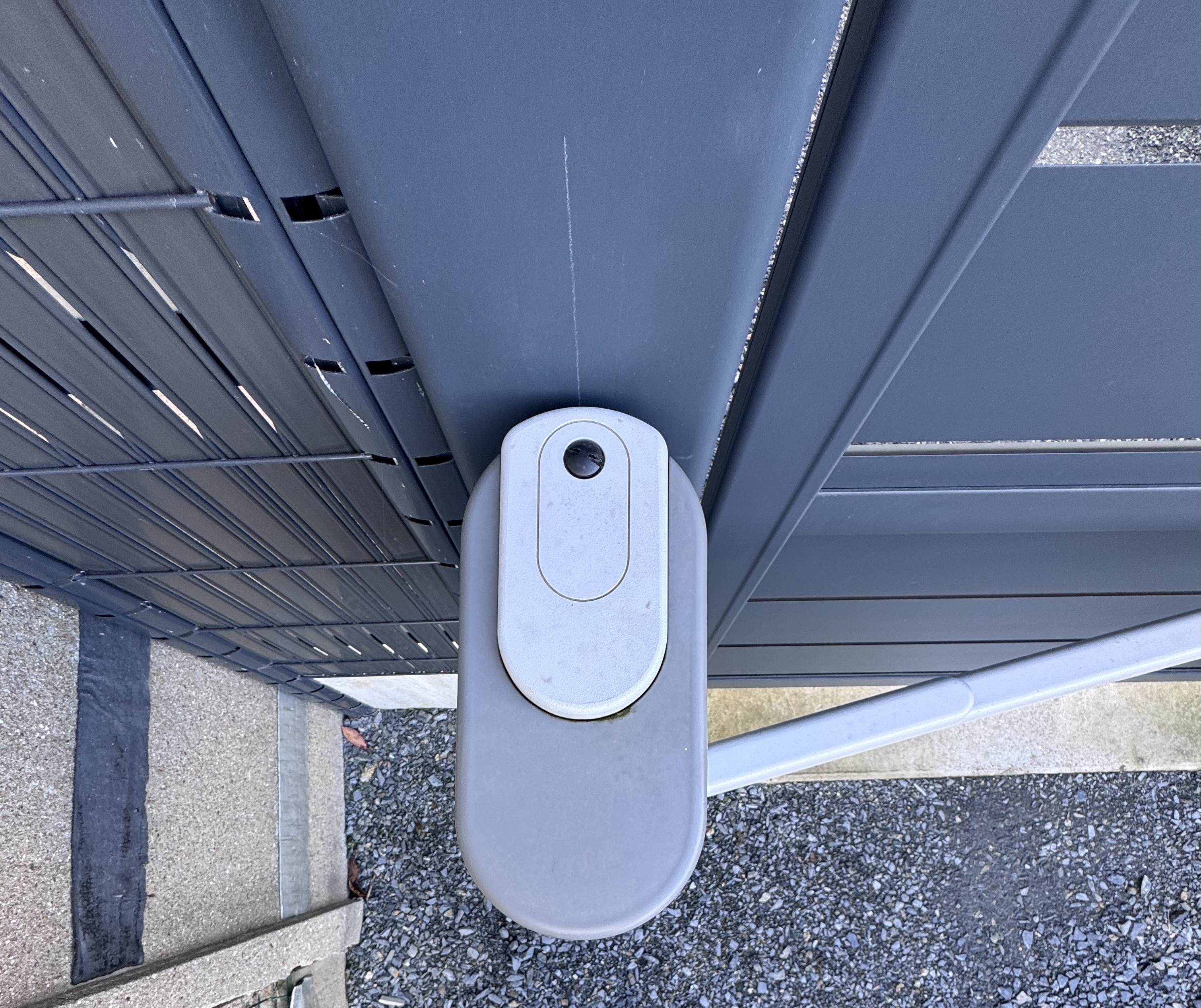

    2 choses !
    1) le moteur doit être fixé à plat pour réduire l'angle du bras.
    2) visuellement la cote X n'est pas bonne.
    Indiquez moi la cote X

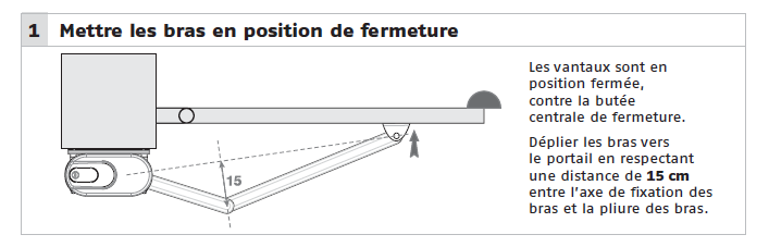

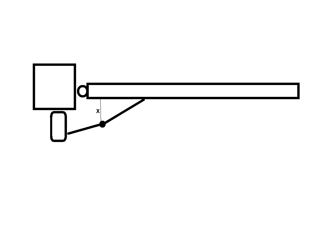

    Regardez Chalot vous a joint un petit dessin avec la côte x
    Je crois que le dessin n'est pas bon, il vaut mieux voir la notice...

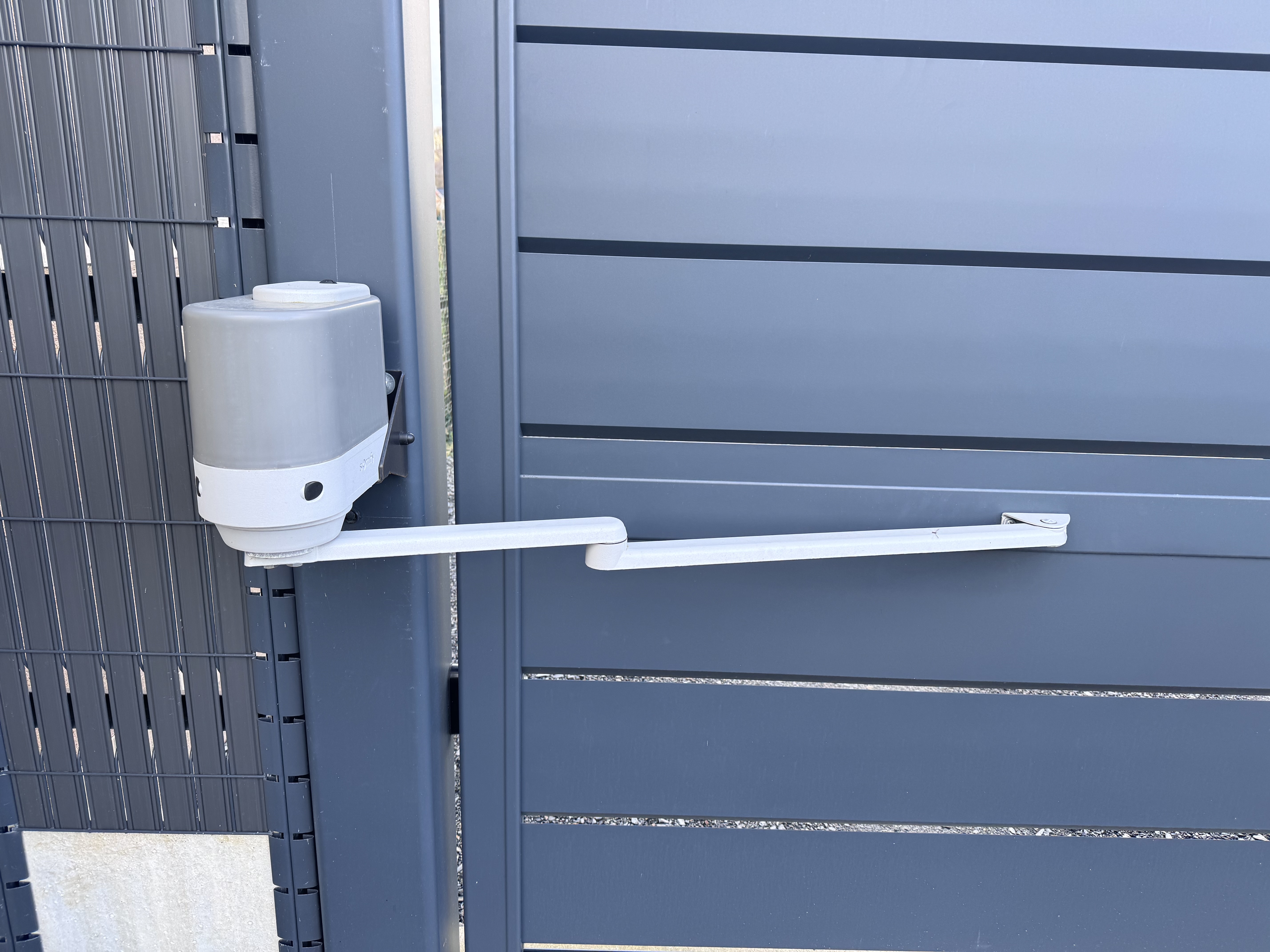

    Les bras ne doivent pas être en ligne droite, mais pliés au coude avec une flèche de 15 cm.
    Tels qu'ils sont posés, la réinjection de courant ouvre le portail !

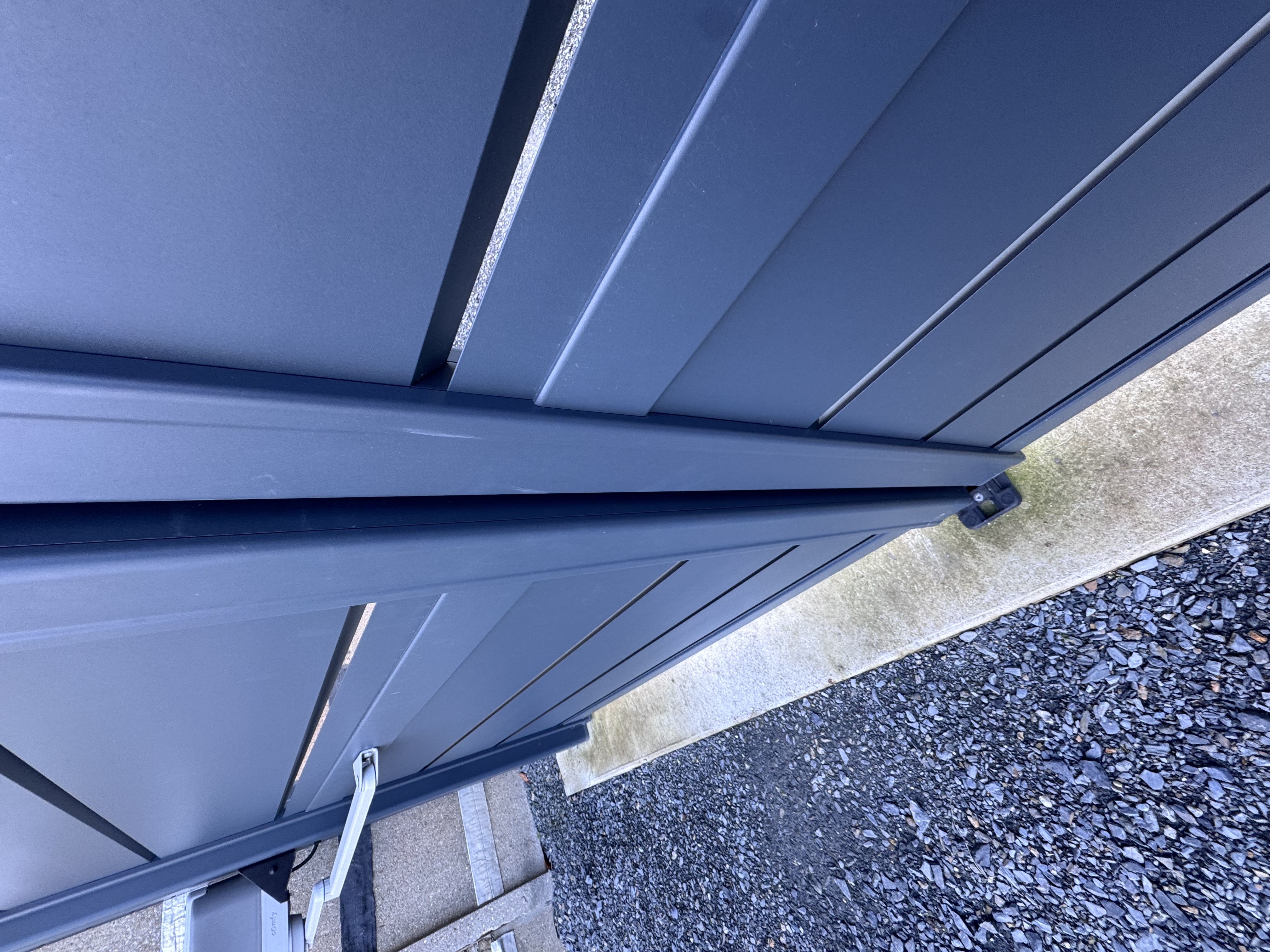

    Les piliers étroits n'empêchent pas la pose à plat des moteurs !
    La flèche doit être au maxi de 15cm.
    Invitez votre installateur à reprendre son chantier.
    Je vous ai mis l'illustration plus haut, flèche de 15 cm.
    Elle figure dans la notice d'installation de base du matériel.
    Les pattes sur les vantaux doivent être rapprochés des piliers.
    Ça va vous faire un ou deux petits trous supplémentaires dans les battants...

    Bon, ben vous avez toutes les cotes à votre dispo, à vous de les contrôler.
    Vérifiez non seulement la totalité des cotes mais aussi les repères sur les bras qui doivent être alignés selon le cas, venteux ou non venteux.
    En tous cas, visuellement sur vos photo on voit les bras tendus, ce qui n'est déjà pas conforme ni à 4.5.1 ni à 4.5.2.
    Il suffit en plus d'une seule cote mal respectée et ca ne peut plus fonctionner normalement.
