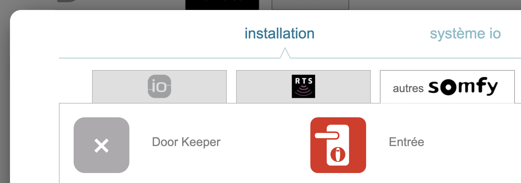

Bonjour à tous,
Je possède une TaHoma V2 qui tourne encore sous TaHoma Classic car je possède tout un tas d'accessoires ZWave qui ne sont apparemment plus compatibles avec la nouvelle application. J'ai aussi récemment fait l'acquisition d'une Door Keeper en remplacement de l'ancienne serrure Somfy qui a été abandonnée.
Je n'arrive pas à configurer cette serrure dans l'interface TaHoma Classic. Pourtant elle apparait bien dans l'interface Somfy Connect mais elle n'est pas pilotable et je ne peux plus l'effacer, rien ne se passe quand je clique sur "Supprimer".
J'aimerais savoir si des personnes ont rencontré ce problème de compatibilité ZWave plus pris en charge lorsqu'ils ont migré vers le nouveau protocole TaHoma by Somfy et comment ils ont réussi à s'en sortir.
Et aussi si la Door Keeper peut être associée avec la nouvelle version de Somfy Connect.
J'ai un HomeAssistant qui pourrait faire le relais mais j'hésite à tout déconfigurer étant donné que mon vieux système Somfy fonctionne parfaitement bien.
Voilà, ça fait beaucoup de questions mais je remercie par avance toutes les personnes qui pourront me faire avancer dans la mise à jour de mon installation.

    Bonjour Cedric
    Pour Zwave, pas de solution avec la nouvelle Tahoma et il n'y en a pas non plus sur la version pro commercialisée par REXEL sous la marque Energysea connect.
    Comme vous utilisez HA, il faudra ajouter un box Zwave dédiée.
    Pour les autres questions je ne sais pas répondre.

    Merci à vous deux pour les réponses.
    Oui la serrure fonctionne parfaitement sous Somfy Protect et même en Bluetooth quand la connexion internet est coupée.
    En fait, j’ai besoin de l’intégration TaHoma car je reporte la box TaHoma sur HomeKit d’Apple en la rendant compatible via un HomeBridge sur Raspberry. J’utilise une automatisation qui verrouille les portes automatiquement lorsque j’active l’alarme Somfy Protect depuis le widget iOS.
    Je ne sais pas je pourrais continuer à utiliser cette solution en passant la TaHoma vers la nouvelle version et HomeAssistant est surpuissant mais TRÈS difficile à paramétrer, voilà pourquoi l’idéal serait de conserver TaHoma Classic avec serrure intégrée et HomeBridge qui, je pense, ne fonctionnerait plus avec la nouvelle version du système.
    Voila, je sais que mon cas d’utilisation n’est pas commun pour ce forum mais merci à tous ceux qui sauront m’apporter des réponses.
