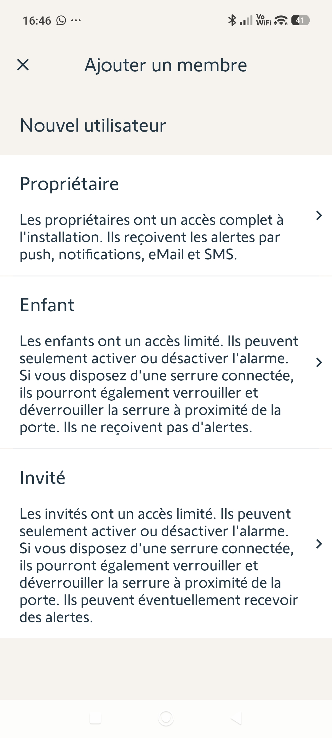

J'utilise somfy protect avec une alarme somfy advance. Je viens d'installer un nouveau Key Fob, et comme indiqué lors de son installation (voir copie d'écran de la procédure d'installation), j'aurais voulu qu'en plus de piloter l'alarme (ce qu'il fait très bien), il pilote aussi ma serrure connectée door keeper. Je n'ai rien trouvé sur ce sujet pour le paramétrer.

    Vous pouvez le voir sur la copie d'écran envoyée lors de la question initiale.
    Quand vous ajoutez un "key fob badge", il vous est demandé à quel utilisateur vous voulez l'associer. Quand vous choisissez d'en créer un nouveau, l'écran (indiqué dans la copie d'écran jointe à la question initial) apparaît. Sur cette écran il est clairement indiqué que l'utilisateur pourra aussi ouvrir la serrure connectée.
    Maintenant je pense savoir pourquoi cela apparaît, ce n'est pas lié au badge, mais c'est lié au fait de créer un nouvel utilisateur. Si j'ai raison il faudrait préciser que l'utilitaire devra avoir l'application pour ouvrir la porte et non seulement le badge.
    Dans tous les cas ma remarque sur le fait de ne pas pouvoir en une action déverrouiller la porte et arrêter l'alarme (ou l'inverse) est très pénalisant. Surtout qu'en plus cela n'est pas possible non plus par Tahoma ou des solution tierce (comme Homey) du fait que les api somfy sont que peu ouverte.
    Ps:désolé pour le message précédent en double je pensais avoir oublié de le publier
    Bonjour Vincent,
    Il est clairement indiqué qu'il est possible de piloter votre serrure. En revanche, nous faisons ici référence à l'application Somfy Protect, et non au badge Key Fob, qui est un accessoire du système d'alarme. La serrure Doorkeeper a été intégrée à Somfy Protect à la suite de l'arrêt des serveurs Somfy Keys. Il n'existe donc aucune compatibilité entre le Key Fob et la serrure Doorkeeper.
