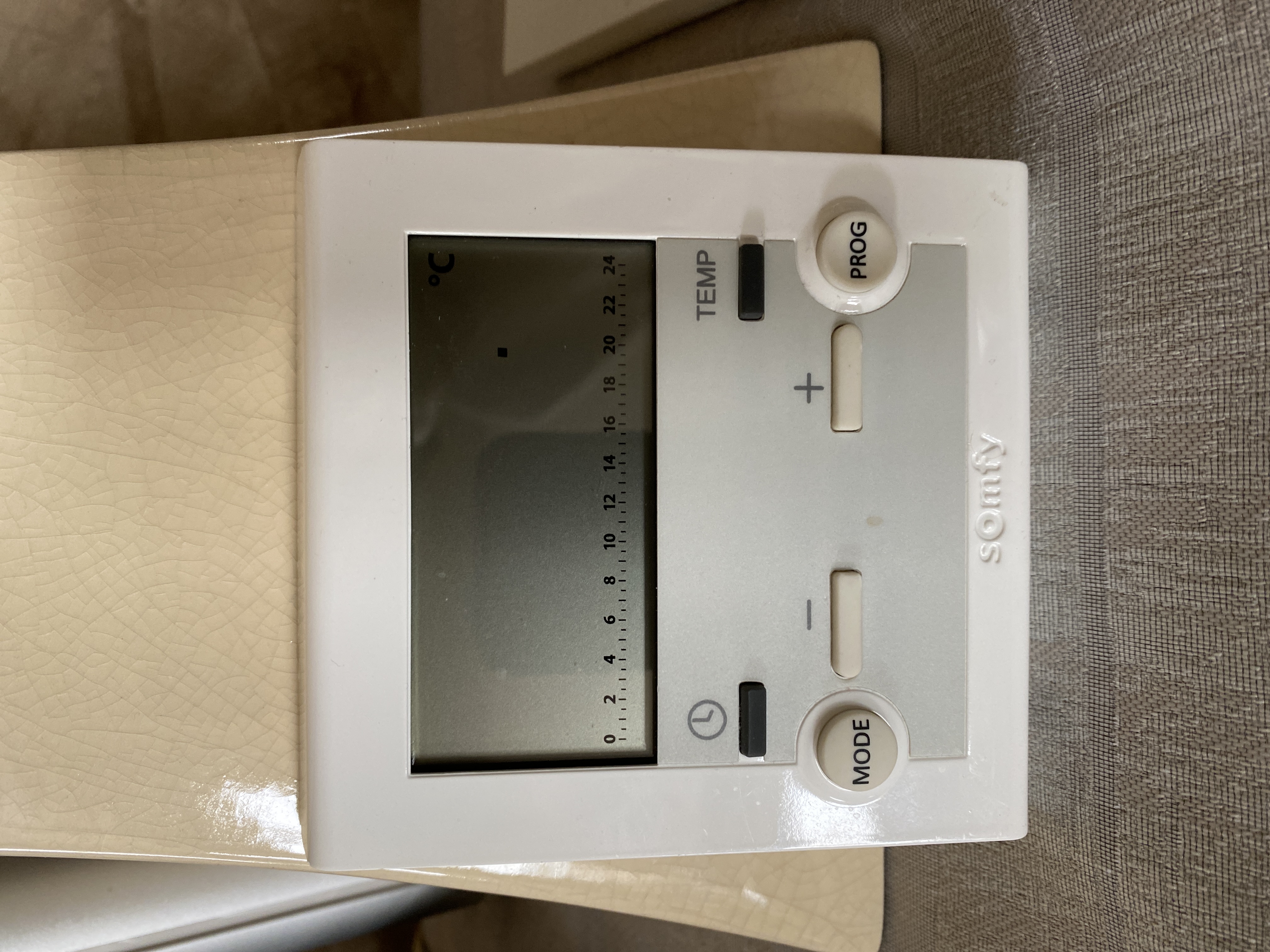

Mon thermostat somfy ne fonctionne plus depuis hier malgré le changement de piles. J’ai appuyer sur Programme ou mode mais rien n’y fait. Y a-t-il une panne générale ? Merci d’avance pour votre retour.

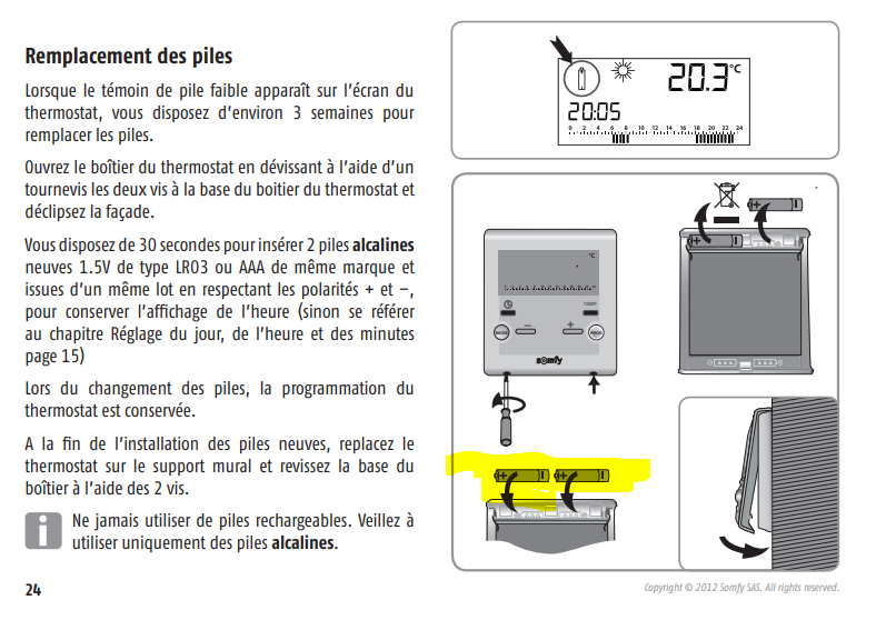

    Vous avez changé les piles ?
    Si il est vraiment HS, Somfy ne commercialise plus de thermostat grand public.
    Notice du thermostat
    https://service.somfy.com/downloads/fr_v5/noticechauffage...
    Comme il n'y a plus rien sur l'écran vérifier le sens des piles
