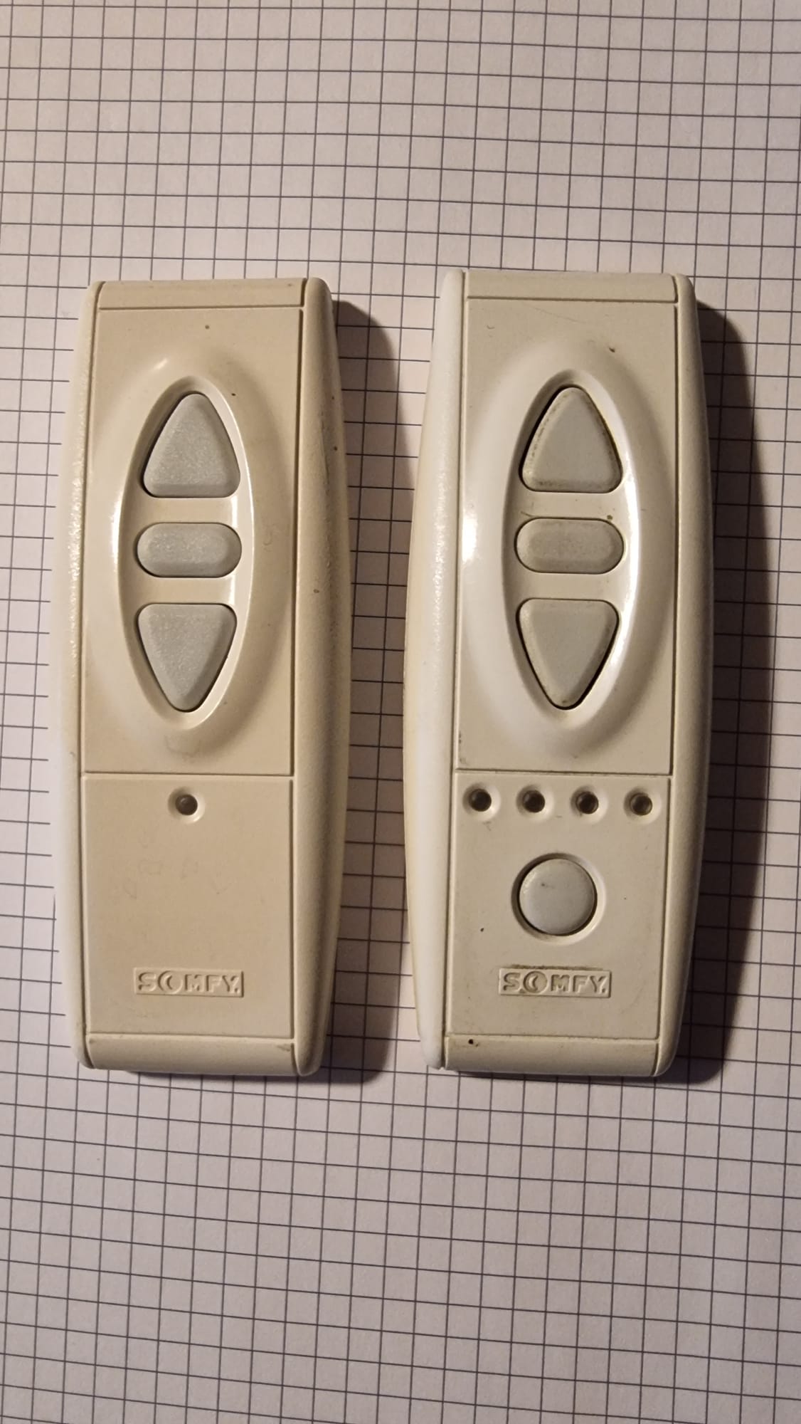

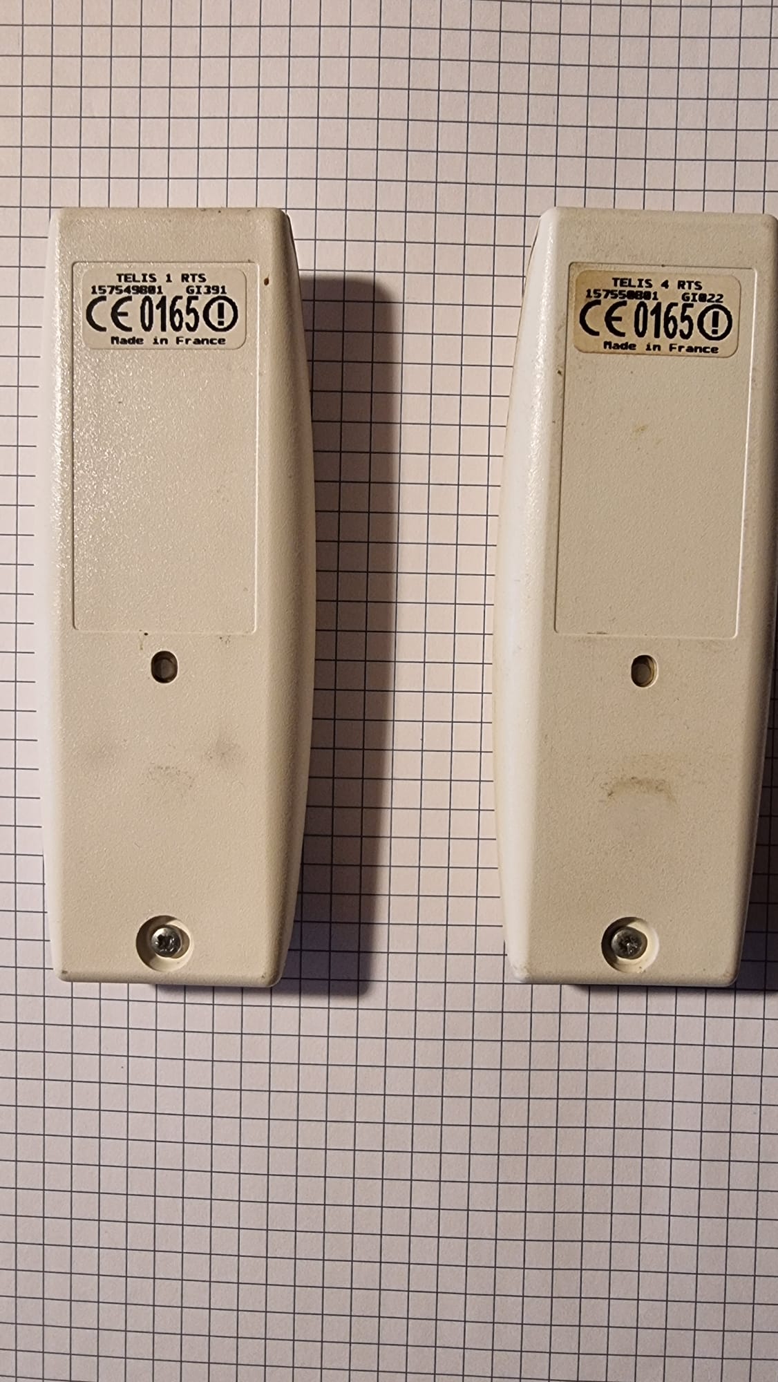

J'ai aussi des volets roulant pilotés par des telecommandes TELIS 1 RTS et TELIS 4 RTS
Pouvez vous m'indiquer comment associer la Tahoma V2 avec ma Telis, je n'y arrive pas à traver le menu Android Tahoma

    Bonsoir Pierre
    Si vous êtes sur l'application Tahoma By Somfy
    Ajoutez un équipement
    Fenêtre et prtection solaires
    Volets
    Volets
    Télécommande
    Somfy
    QR code absent ou illisible
    RTS
    Suivez les instructions

    Bonsoir Jacky,
    merci j'ai bien trouvé toutes les instructions. mon phone trouve bien le volet mais je n'arrive pas à l'activer avec l'ecran . la lumiere de la telecommande a bien clignoté puis s'est eteinte.. Et impossible de faire fonctionner le volet.
    J'ai surement une autre manipulation à effectuer..
    a bientot
    Pierre
    Toutes les instructions sont dans l'application.
    Je ne peux rien faire de plus.

    bonjour,
    effectivement il faut être patient !! 2 volets sur 4 après plusieurs tentatives
    merci encore
