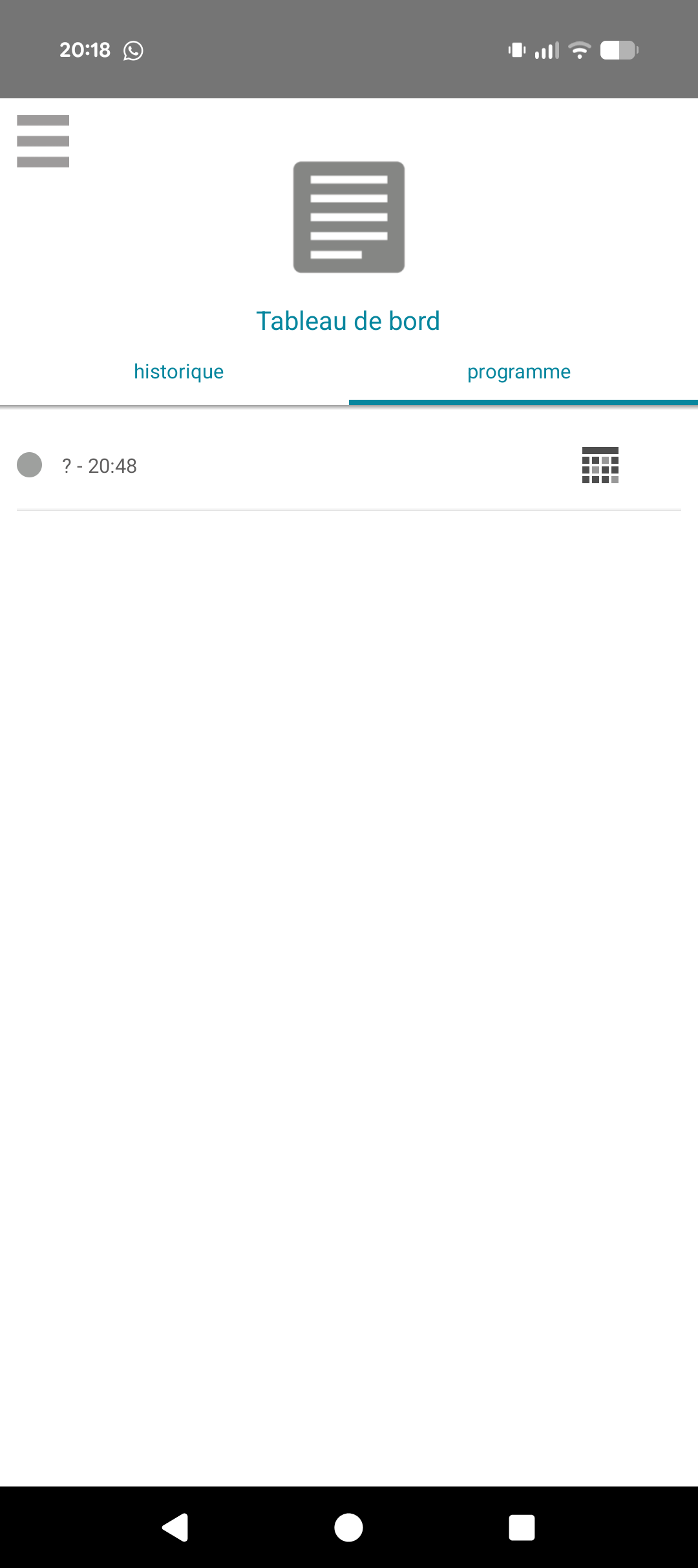

    Bonjour pouvez vous désactiver le senario confort rhermique svp? Impossible désactiver le faire depuis l'application

    Bonjour Nicolas j'ai toujours des scénarios confort thermique qui s'execute et je ne les vois pas dans les scénarios. Pouvez vous reverifier svp?
    Pour info dans mon historique ce sont des scénarios avancés mais sans nom.
    Mes autres scénarios fonctionnent très bien.
