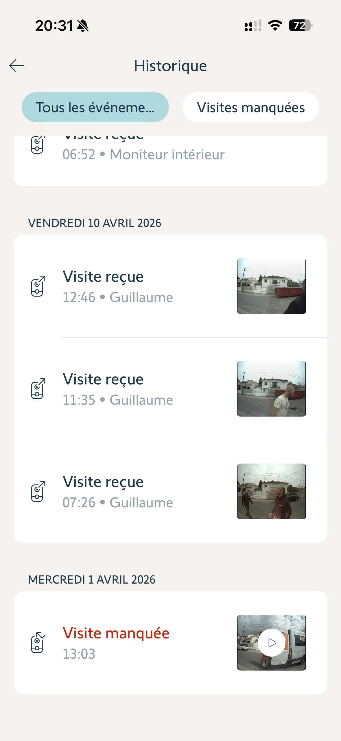

J’utilise surtout le visiophone via l’application Somfy sur iPhone, car je trouve le boîtier intérieur un peu vieillissant. Jusqu’au 9 avril 2026, tout fonctionnait normalement dans l’application :
  • lorsqu’une personne sonnait et que j’ouvrais (à distance ou sur place), une photo vignette était enregistrée dans l’historique de l’app iPhone, ainsi qu’une photo sur le boîtier physique ;
  • lorsqu’une personne sonnait en mon absence, une courte vidéo était enregistrée et visible dans l’historique de l’application.

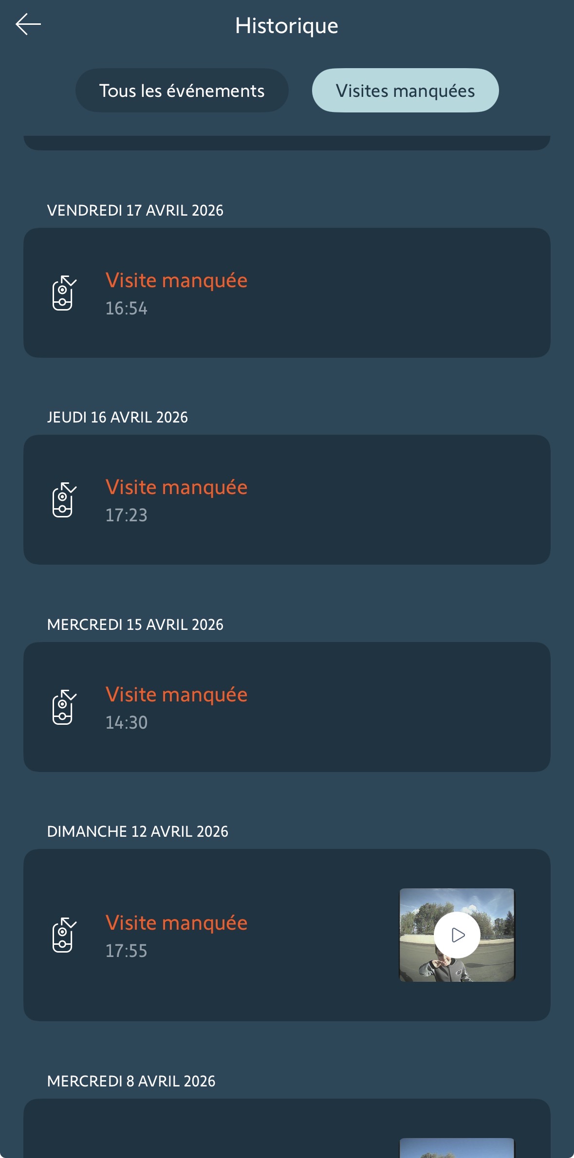

Or, la dernière photo/vidéo avec vignette remonte au jeudi 9 avril 2026.
Depuis cette date :
  • je continue à voir les événements de visite dans l’historique ;
  • mais sans aucune vignette ;
  • et si je remonte dans l’historique avant le 9 avril, je retrouve bien toutes les anciennes vignettes photo/vidéo.
Donc le problème est vraiment le suivant :
l’application enregistre encore les visites, mais n’enregistre plus les vignettes photo/vidéo.

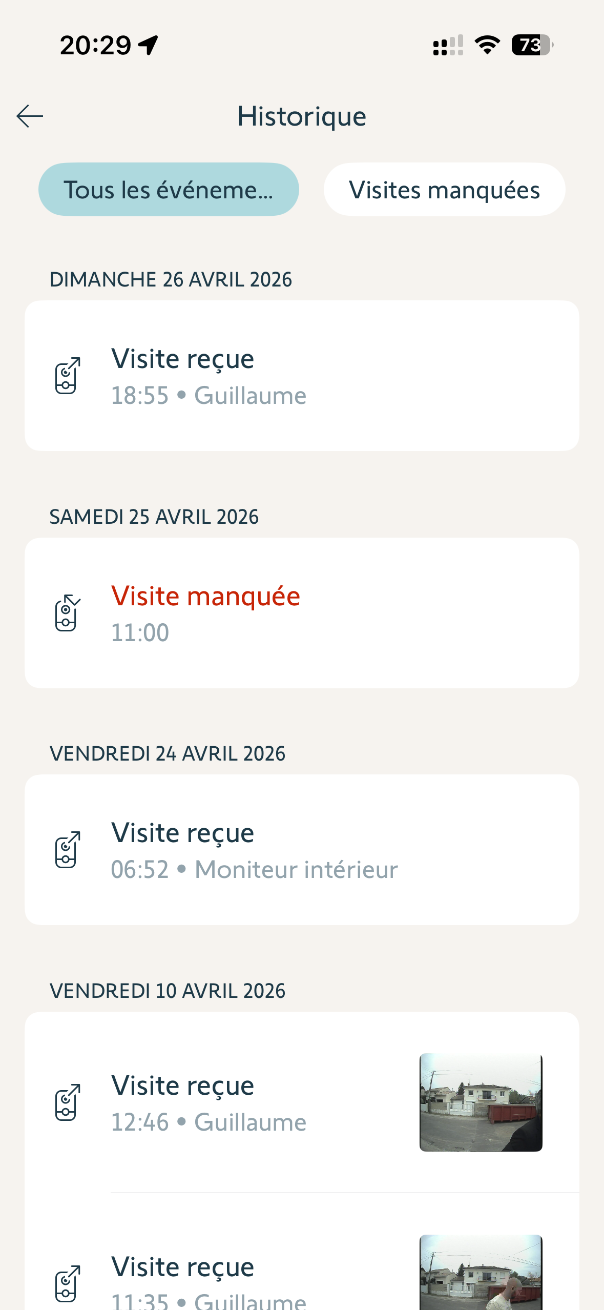

    Je rencontre le même problème . Je l'ai remarqué le 18 avril 2026. J'ai également désinstallé l'application. J'ai fait aussi un reset au niveau de l'écran de contrôle.
    Mais cela n'a rien changé. Aucune photo ni vidéo lors d'une visite manquée sur l'application. Par contre tout est ok au niveau de l'écran de contrôle.

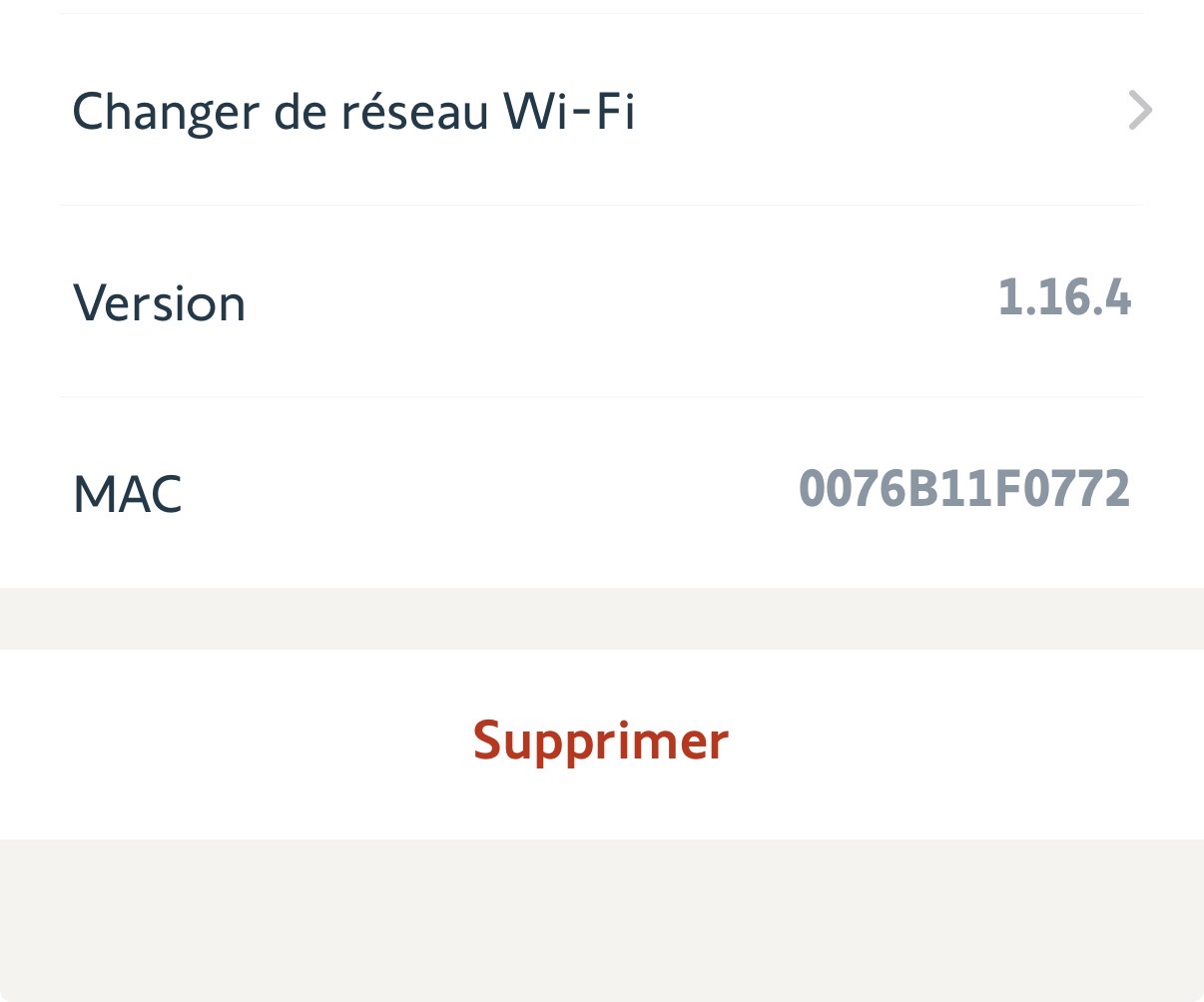

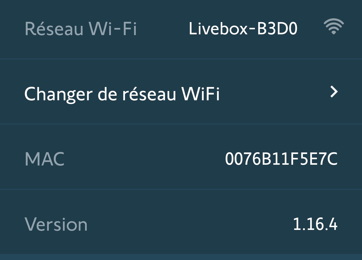

    Bonjour à tous,
    Pouvez vous me communiquer le N° MAC de votre visiophone.
    Loic H.
    Loic H.
    Loic H.

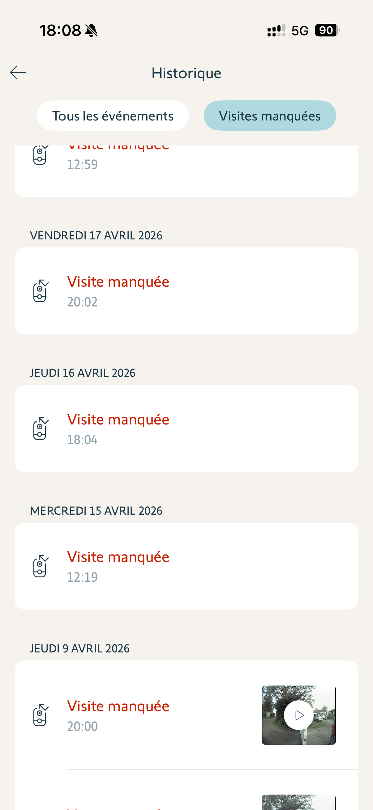

    Même problème pour moi plus de vidéo depuis le 10 avril

    J’ai le même problème depuis mi-Avril plus d’enregistrement videos

    Bonjour Morgan, voici le numéro MAC de mon visio :
    0076B11EBFDE

    Voici mon mac : 0076B11F0638

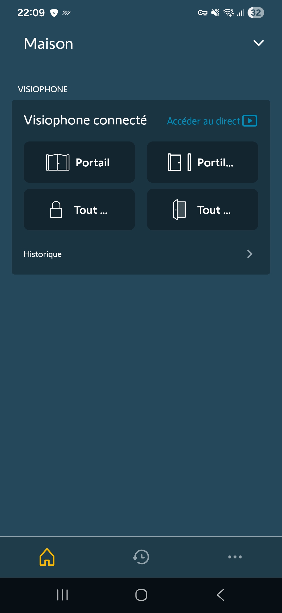

    J'ai le V500 et j'ai le même problème par contre je ne vois pas le rapport avec le MAC moi c'est depuis android de mon téléphone que je regarde somfy protect je pense que c'est plutôt un problème général lié au réseau somfy. Ça serait bien que des ingénieurs en informatique se penche sur le sujet car ca fait déjà une semaine que ca dure.

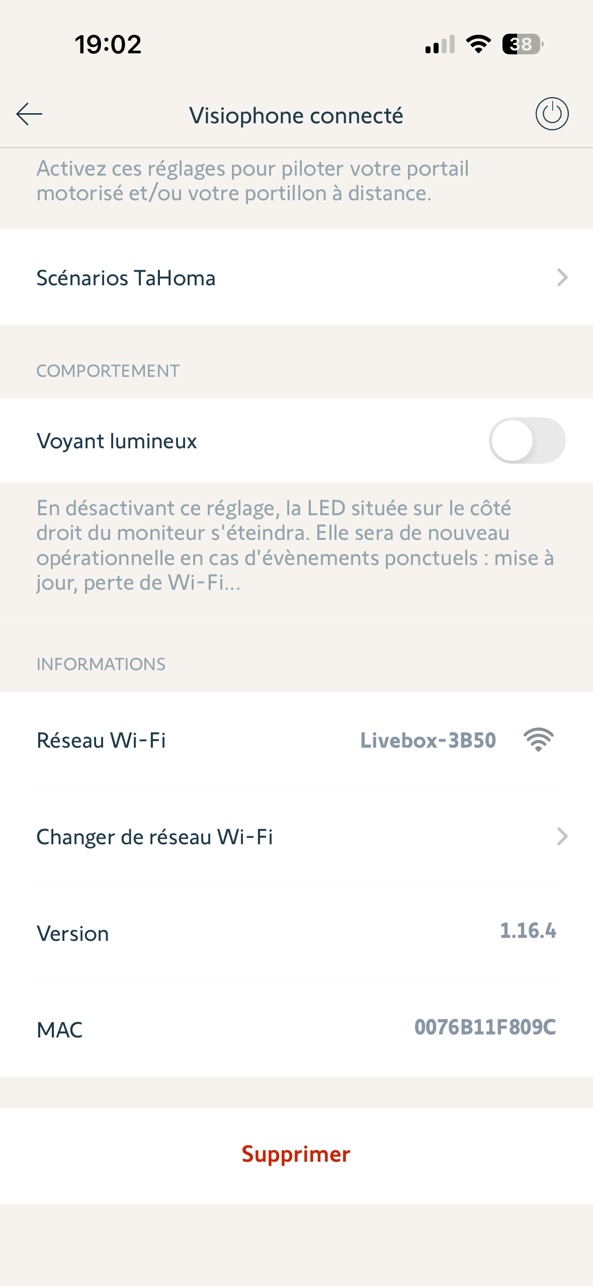

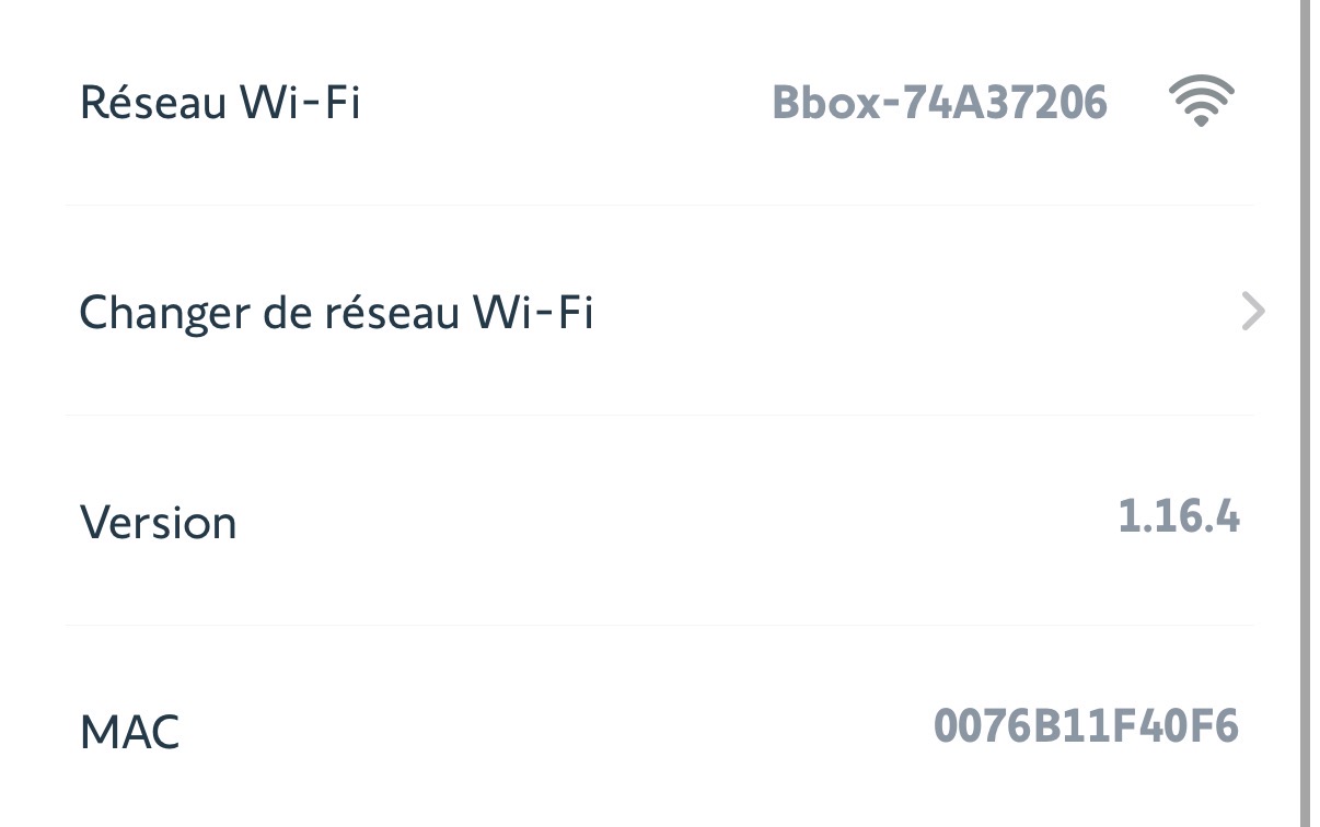

    Et bien je me suis senti moins seul en trouvant ce fil. Donc, même problème me concernant depuis quelques semaines.
    Carte sd vérifiée.
    Je joins le N° MAC en pièce jointe.
