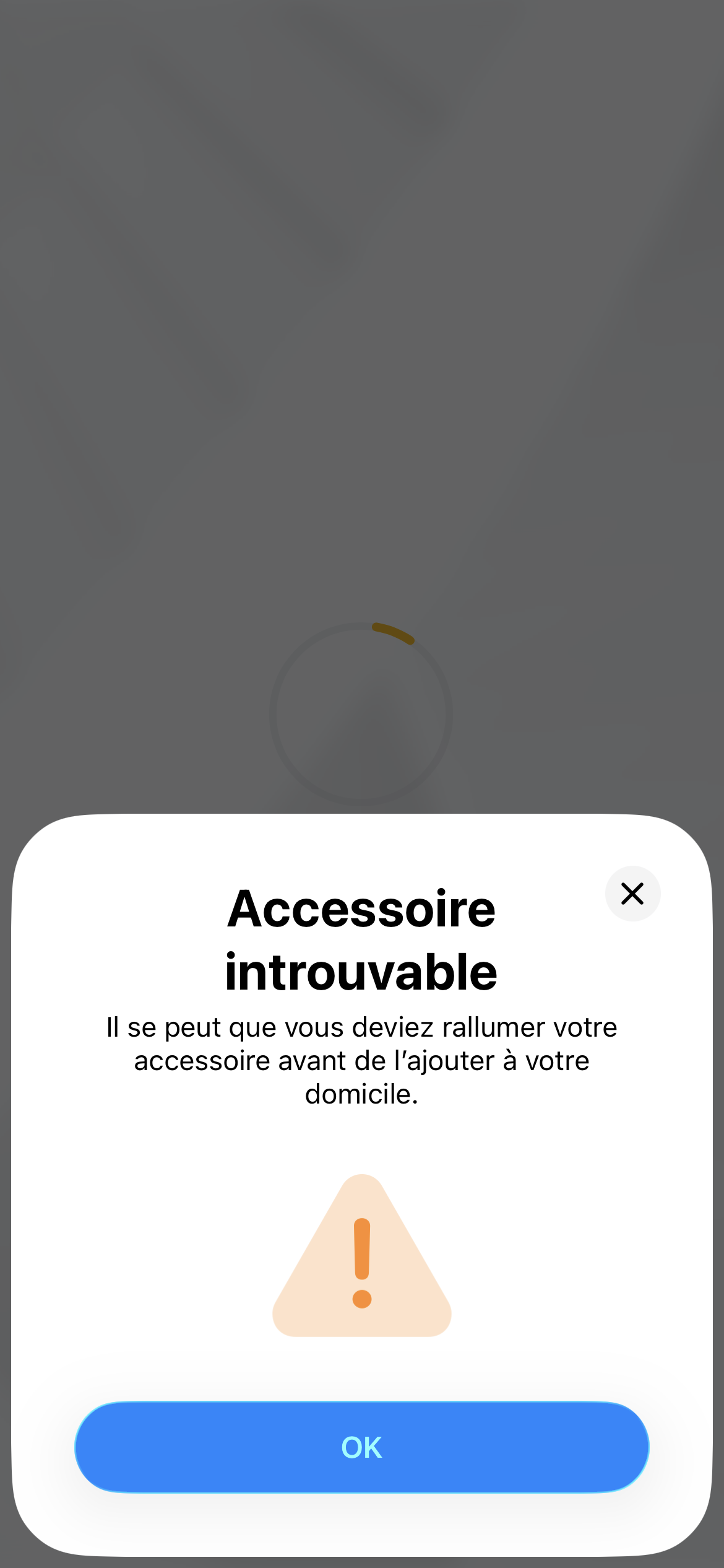

je viens d'acquérir depuis 2 jours une tahoma switch, elle ne reconnait pas mes ampoules philips HUE (sans pont) et impossible de faire le pont avec l'application APPLE HOMEKIT, l'application cherche et finit par dire "article introuvable"

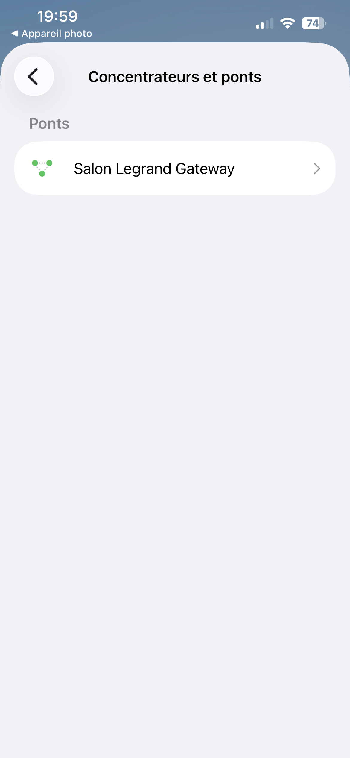

Je précise que j'ai déjà un pont sur l'application Apple Homekit avec Legrand.
Je n'ai eu aucun soucis pour le rapprochement entre legrand et TAhoma.

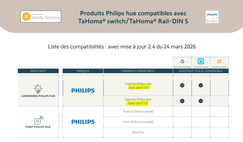

    Bonjour Karine
    Comme indiqué dans la liste de compatibilité ci jointe il faut un pont Hue pour piloter les lampes Philipps
    https://assets3.keepeek.com/medias/domain7918/_permalinks...
    La Switch n'accepte de ce connecter avec Homekit que si vous avez l'un des matériels présent dans la liste ci jointe
    https://service.somfy.com/downloads/ch_v5/listede_compati...

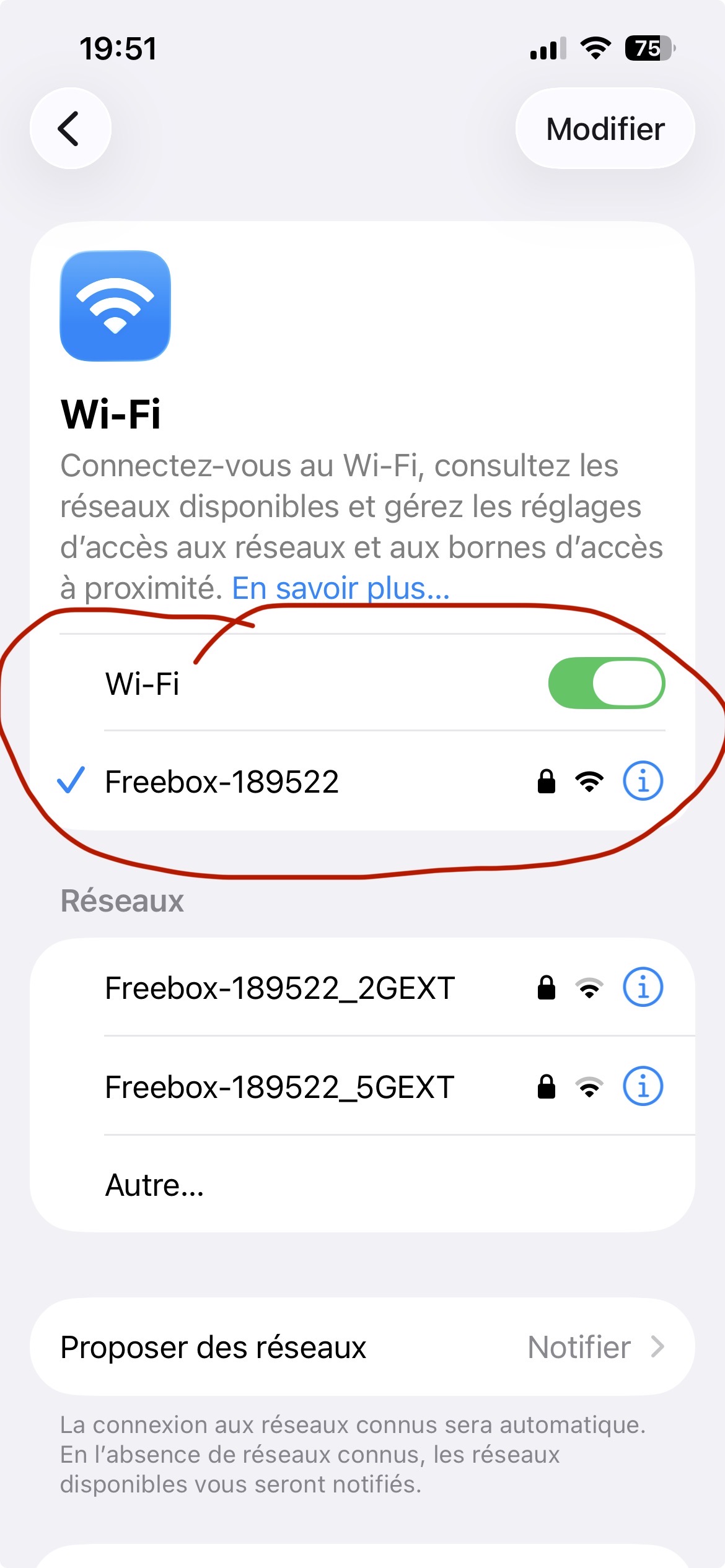

    je vous invite également que votre Telephone et votre tahoma son sur le meme reseau wifi en 2,4ghz quand vous lancer la recherche de pont dans l'app maison
    si votre telepnoe bascule sur un reseau 5ghz ou un reseau mixte 2,4 /5 ghz cela peu poser probleme.

    Bonjour Vanessa
    Merci pour votre intervention mais malheureusement cela ne fonctionne toujours pas
    Ie pont ne se fait pas entre la tahoma et Apple HomeKit

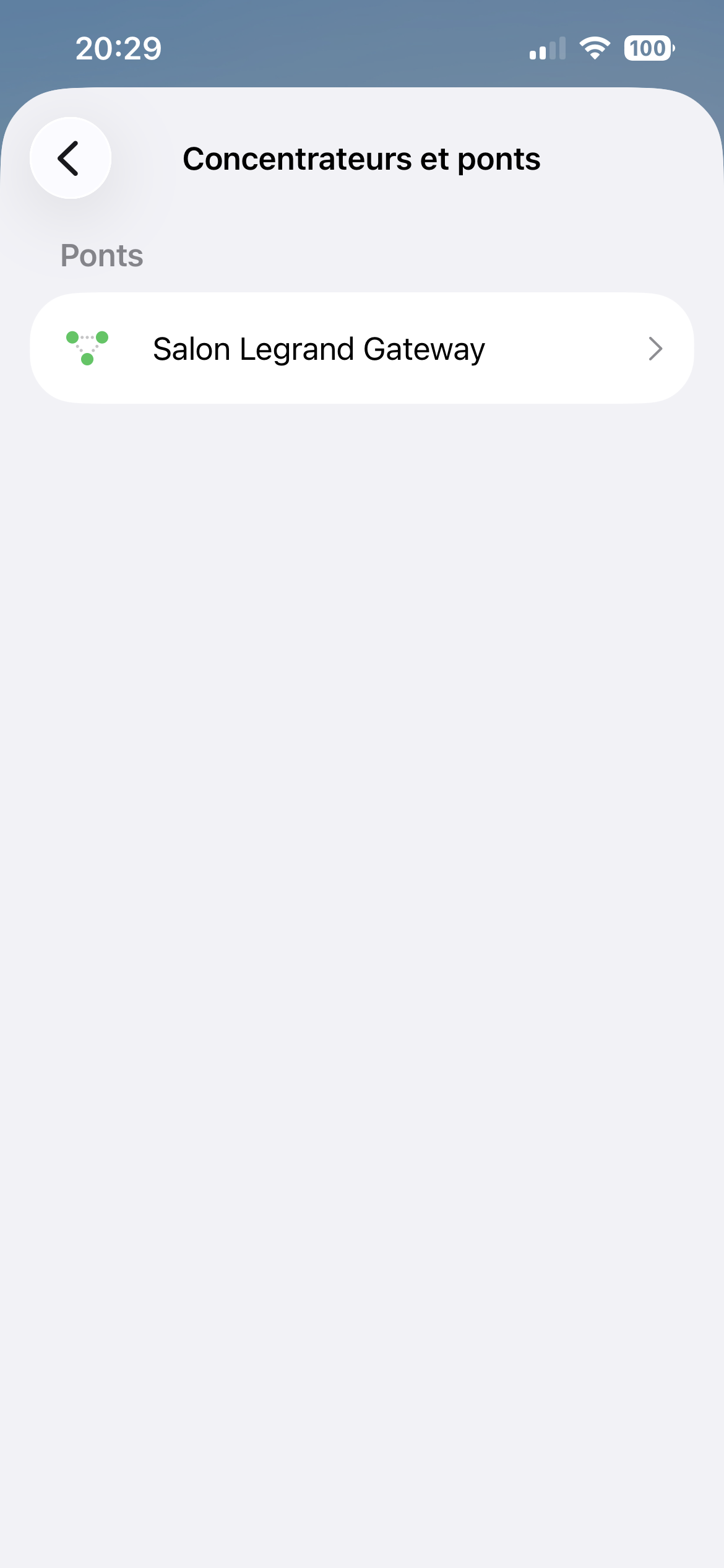

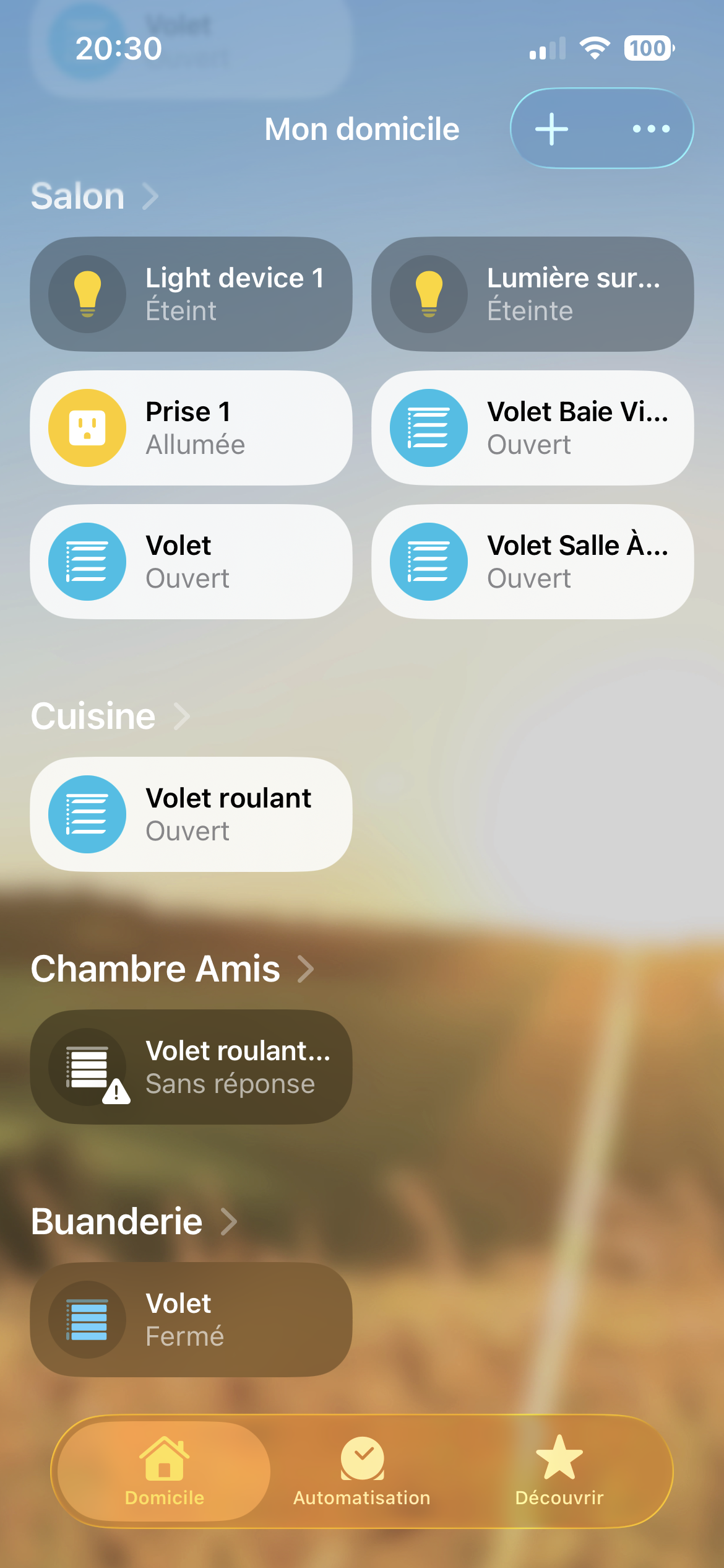

    J’ai uniquement celui de Legrand pour lequel je n’ai eu aucun souci (cf capture écran)

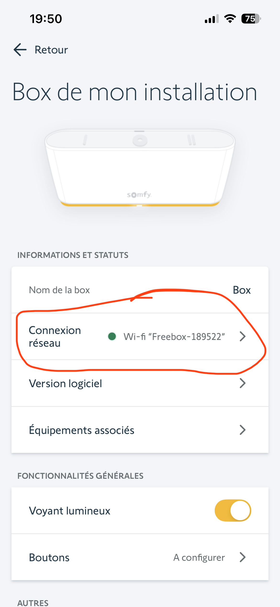

    Concernant le réseau wifi entre ma tahoma et mon téléphone iPhone, je suis bien sur le même réseau (cf capture écran)

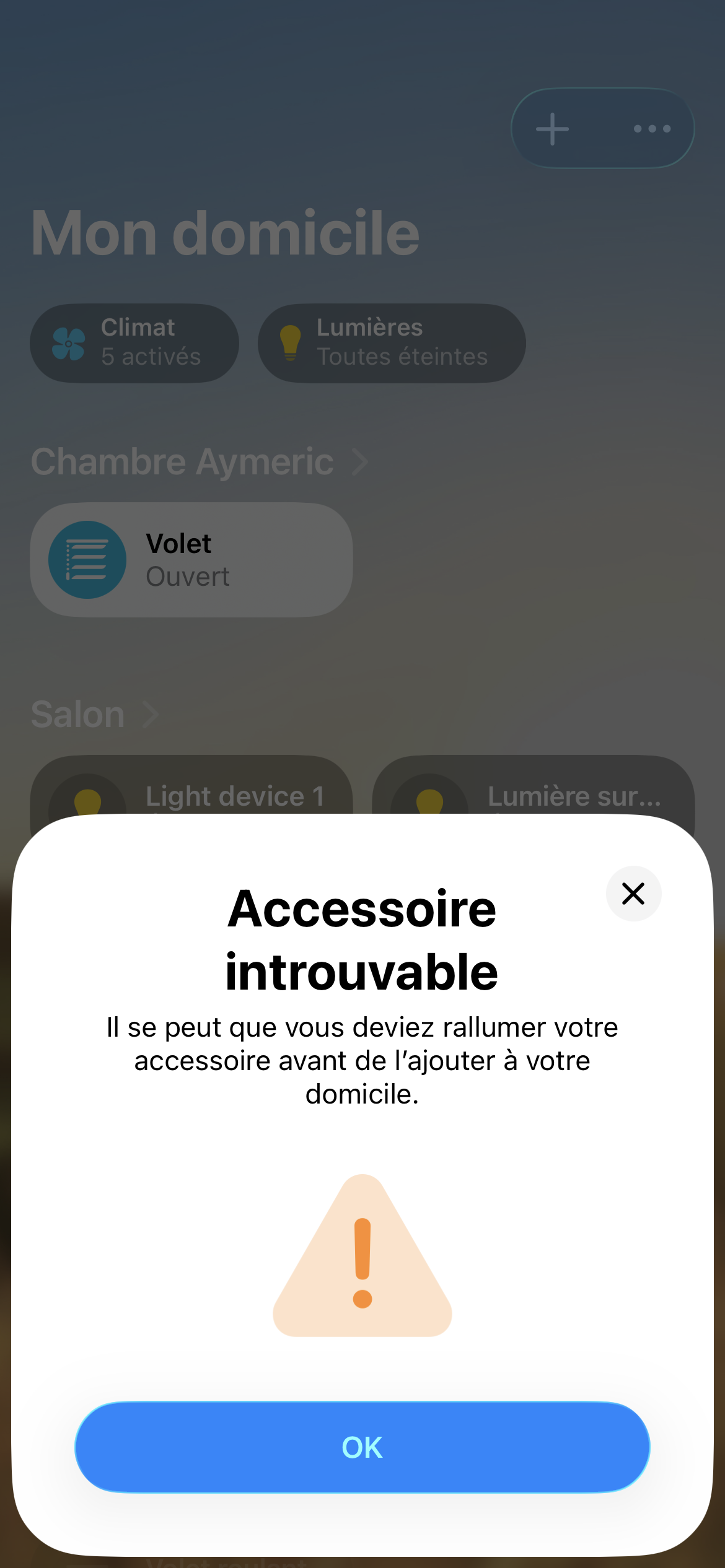

    Pour qui pourquoi ? ce soir après de 2 nouveaux essais cela a finalement fonctionné le pont s’est fait entre la tahoma et Apple HomeKit
    Je ne sais pas si cela à jouer mais à la deuxième tentative, j’ai scanné le QR code plutôt sous la tahoma au lieu de celui sur la plaquette Apple HomeKit dans la boîte (qui sont semblables)
