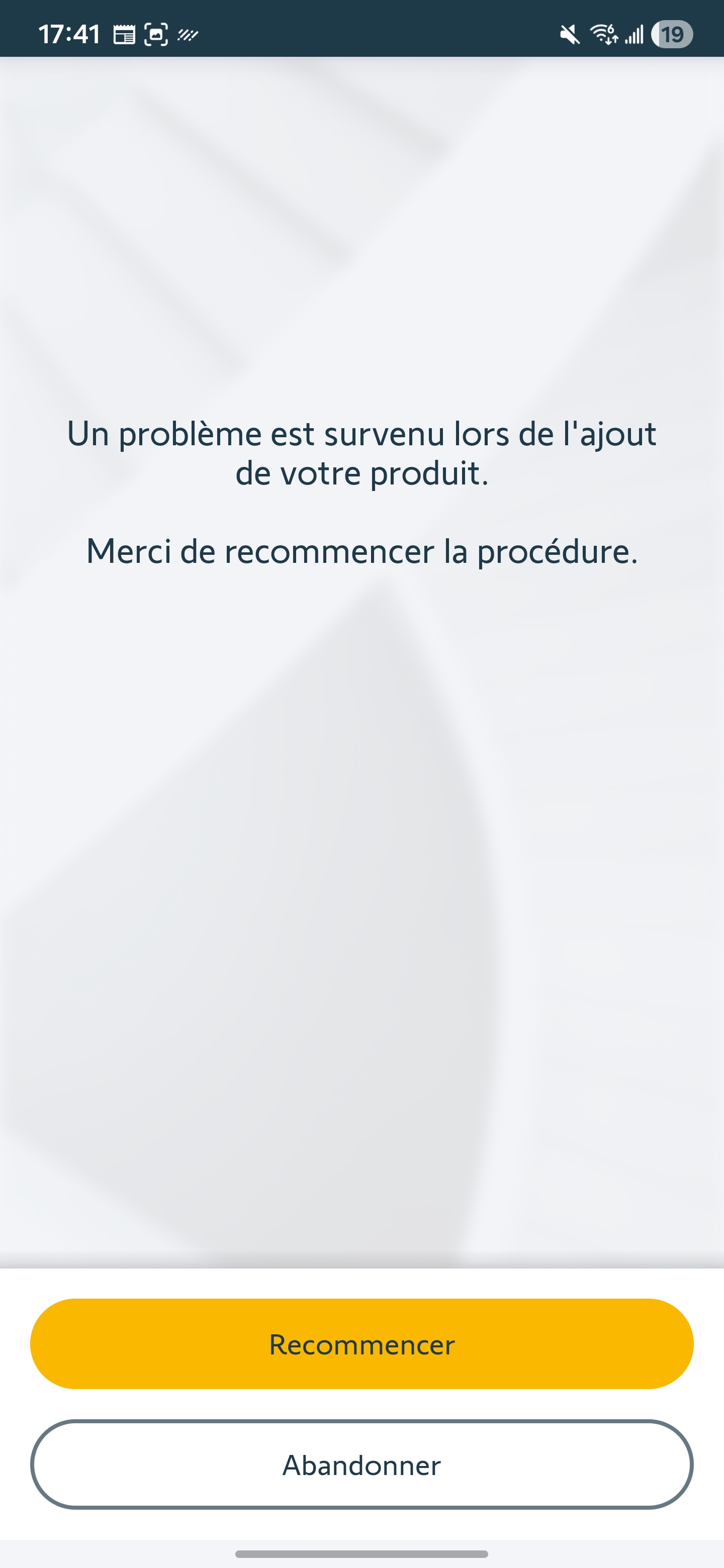

Kit connectivité: impossible ajouter mon volet io, erreur un pb est survenu. Que faire?
J'ai acheter un kit de connectivité. Ayant pour le moment 1 volet avec Moteur SOMFY IO, impossible de l'appareiler sur l'appli. Avez vous une solution? Il me sort toujours l'erreur "un problème est survenue lors de l'ajout de votre produit". J'ai réinitialisé le moteur mais rien à faire. Pourriez vous l'aider je tourne en rond.
