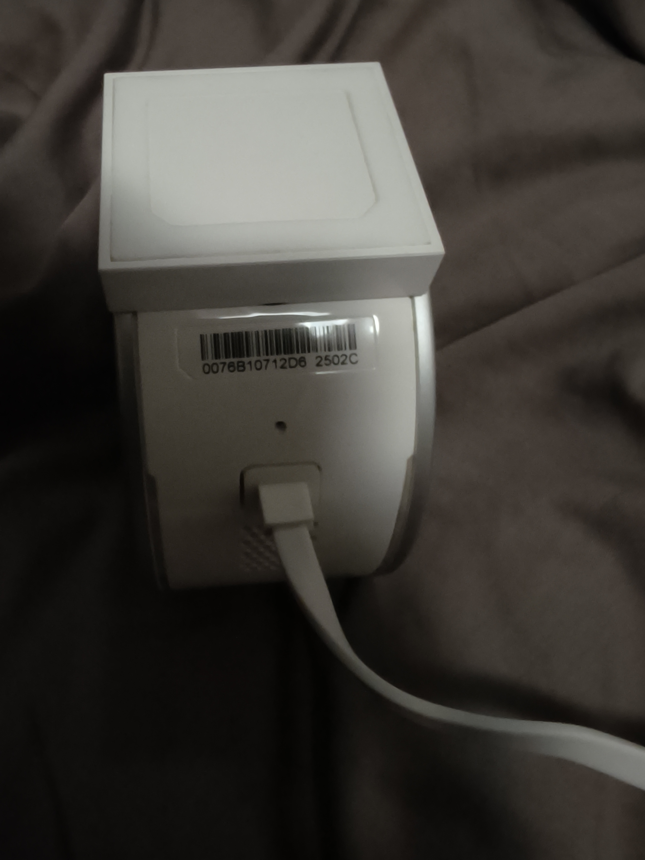

Après de multiples tentatives (2h!), je n'arrive pas à installer ma seconde caméra interieure sur mon installation récemment achetée pour compléter. Réseau wifi configuré en 2,4 GHz, j'ai tout essayé sans solution, la caméra lit bien le QR code, se connecte au réseau wifi (d'après liste équipement de la box), mais toujours en led blanche clignotante.
Réf : 0076B10712D6.

    Elle a besoin de se mettre à jour mais les sécurités de votre box internet bloquent le flux.
    Il faut utiliser un deuxième smartphone pour créer un wifi temporaire et installer la caméra dessus le temps qu'elle se mette à jour, après vous pourrez la rebasculer sur la box internet.

    J'ai bien essayé la méthode du point d'accès sur un second téléphone. D'après le trafic réseau, il semble que la caméra a fait une mise a jour, mais toujours le même problème, impossible de l'associer.
    Quelle solution de remplacement proposée par Somfy?

    Bonjour Jordan,
    Je vous confirme que d'après ce que vous nous indiquez, il semblerait que votre caméra Indoor soit défectueux. Afin de gérer votre SAV, je vais avoir besoin d'informations personnelles et c'est pour cette raison que je viens de vous envoyer un mail pour continuer votre dépannage en privé.
