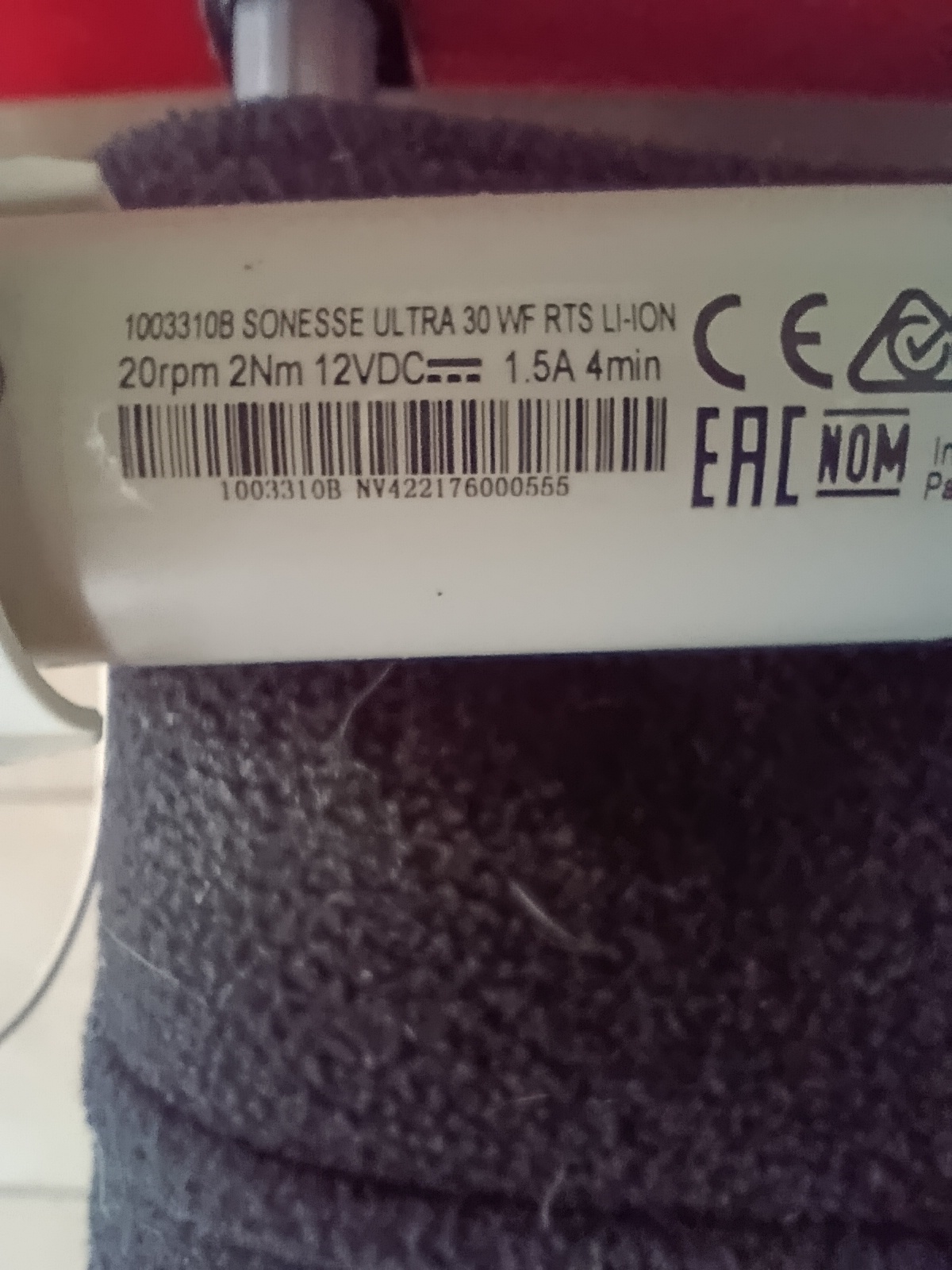

Le moteur de ref "10033108 sonesse ultra 30 wf rts li-ion" n,'est pas au catalogue français, il semble que ce soit un moteur d'origine suisse. Je suis à Paris, j'ai acheté du matériel via un site internet géré par une société française, du coup ca m'étonne mais bon c'est possible...

Existe t'il dans la gamme SOMFY France un moteur similaire au mien 20rpm 2Nm, 12VDC compatible ?

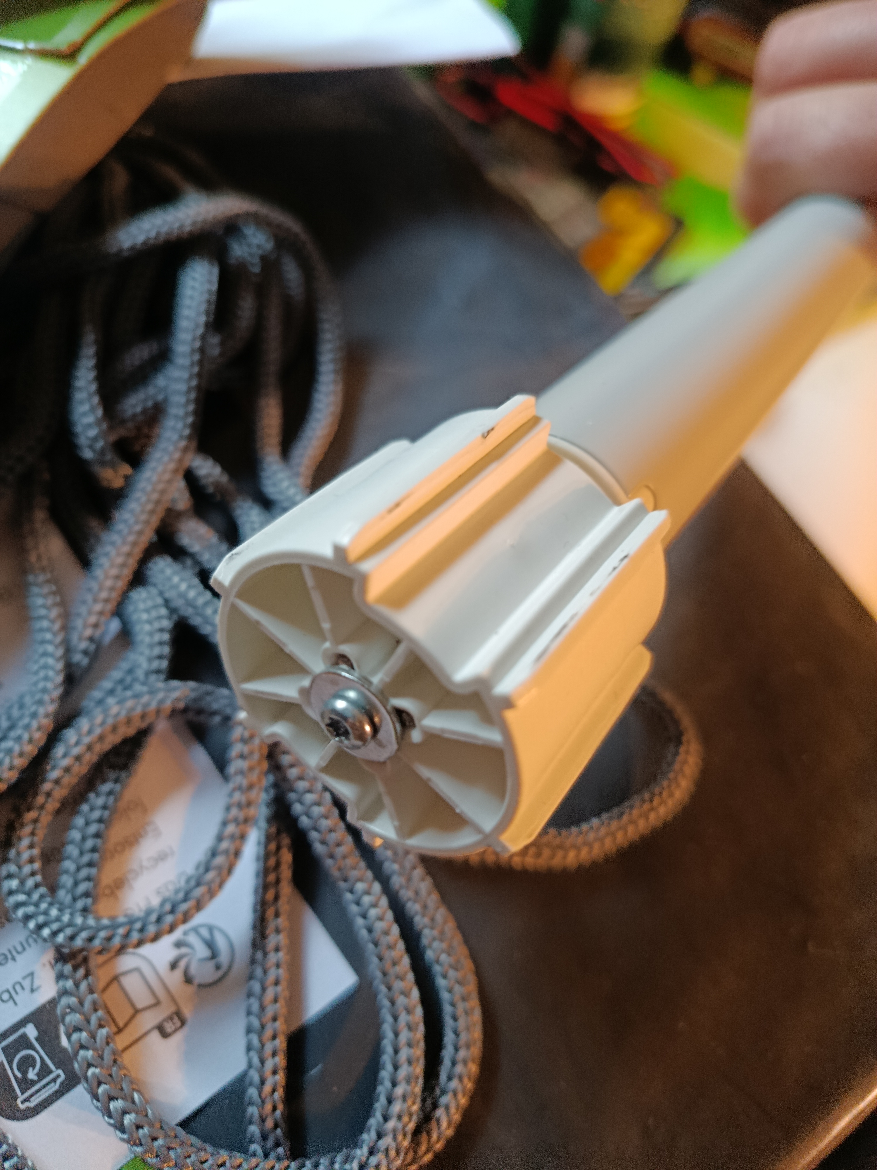

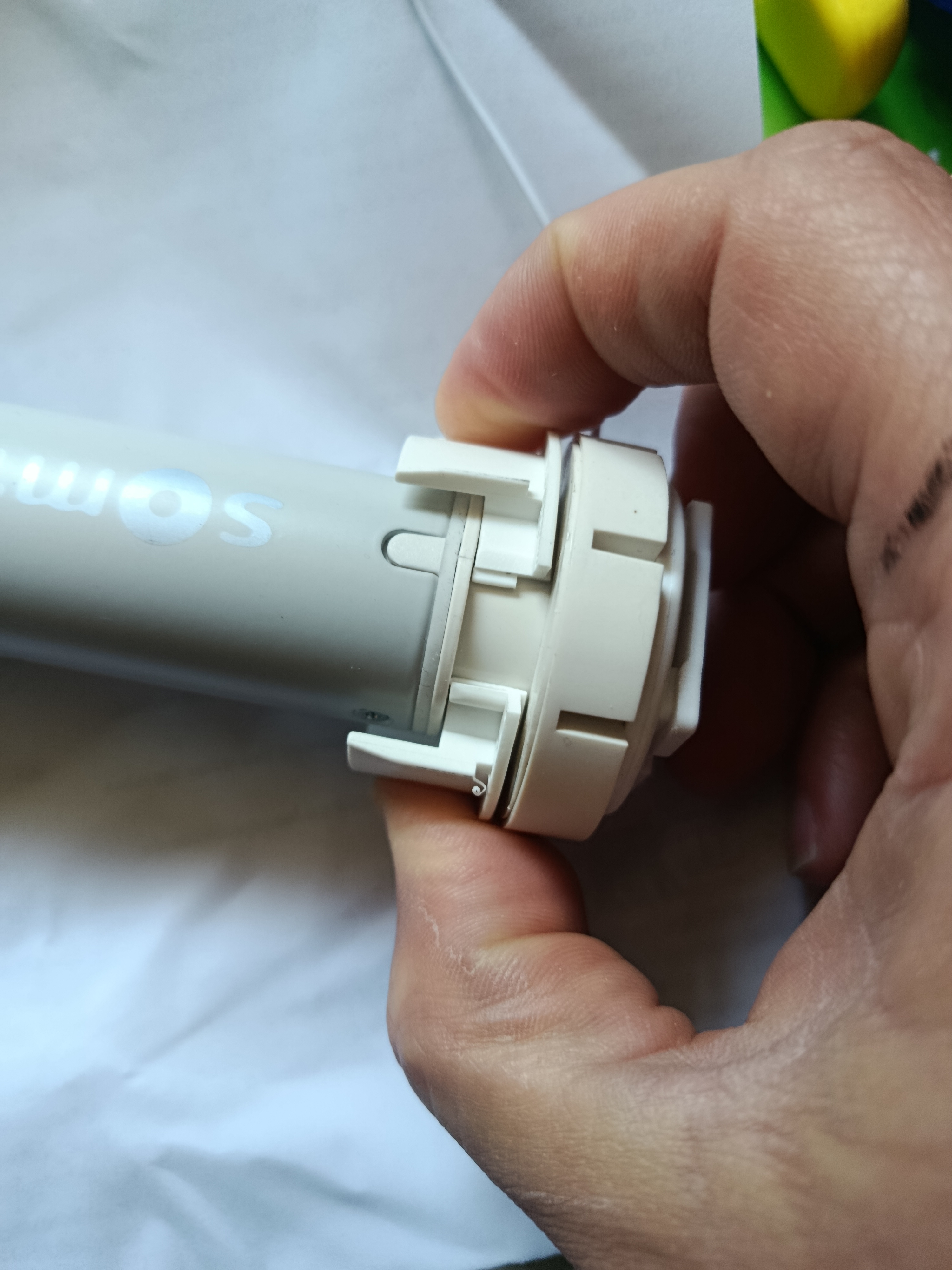

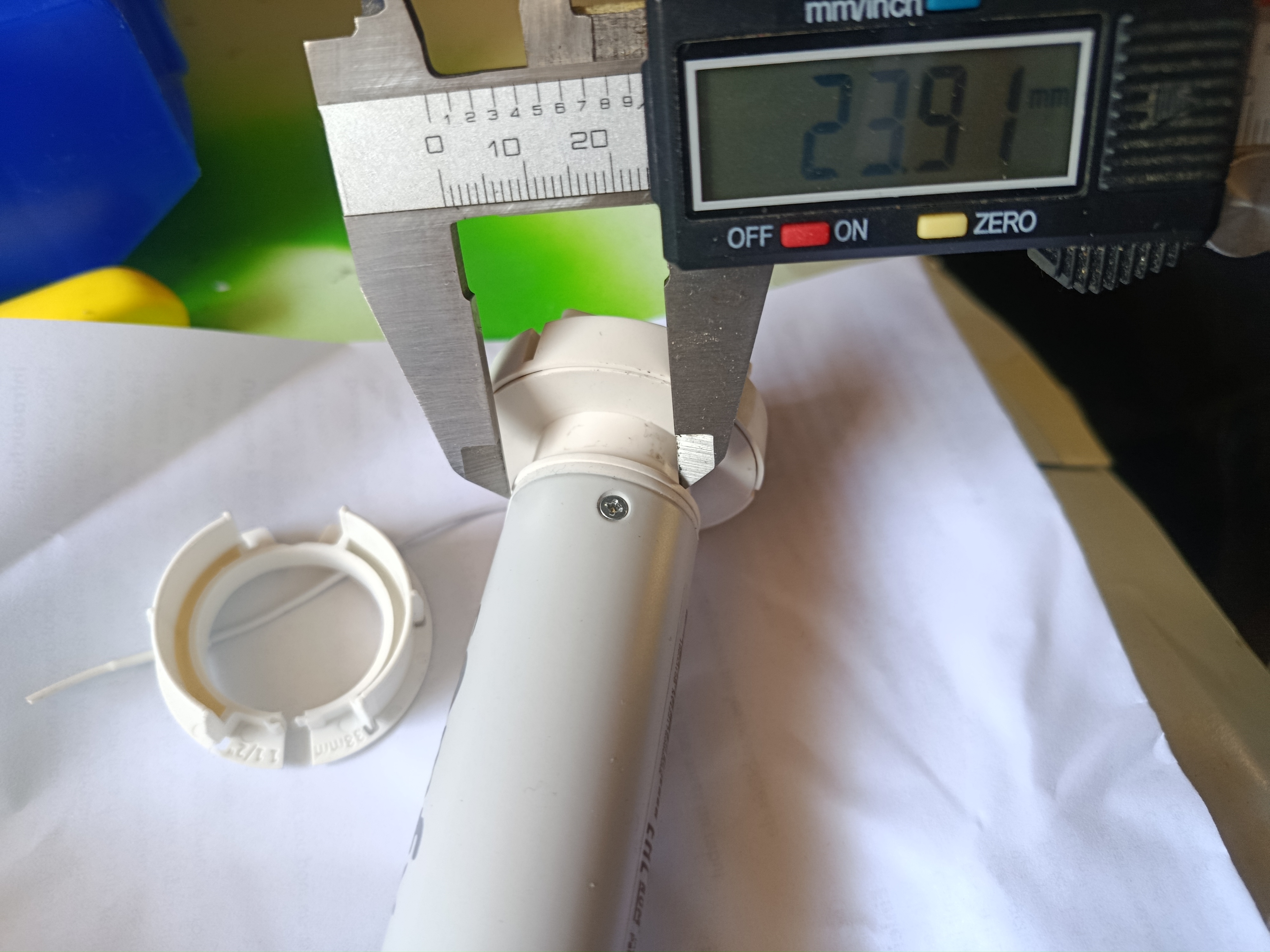

J'ai un moteur plus petit sur un autre store, il fait 28mm et pas 30mm et est moins puissant mais en transférant les pièces d'adaptation en plastique de l'un à l'autre ca se monte très bien (l'axe moteur est le même, le diamètre coté pallié libre aussi donc je peux monter la bague d'adaptions du tube profilé sans toucher au moteur)
