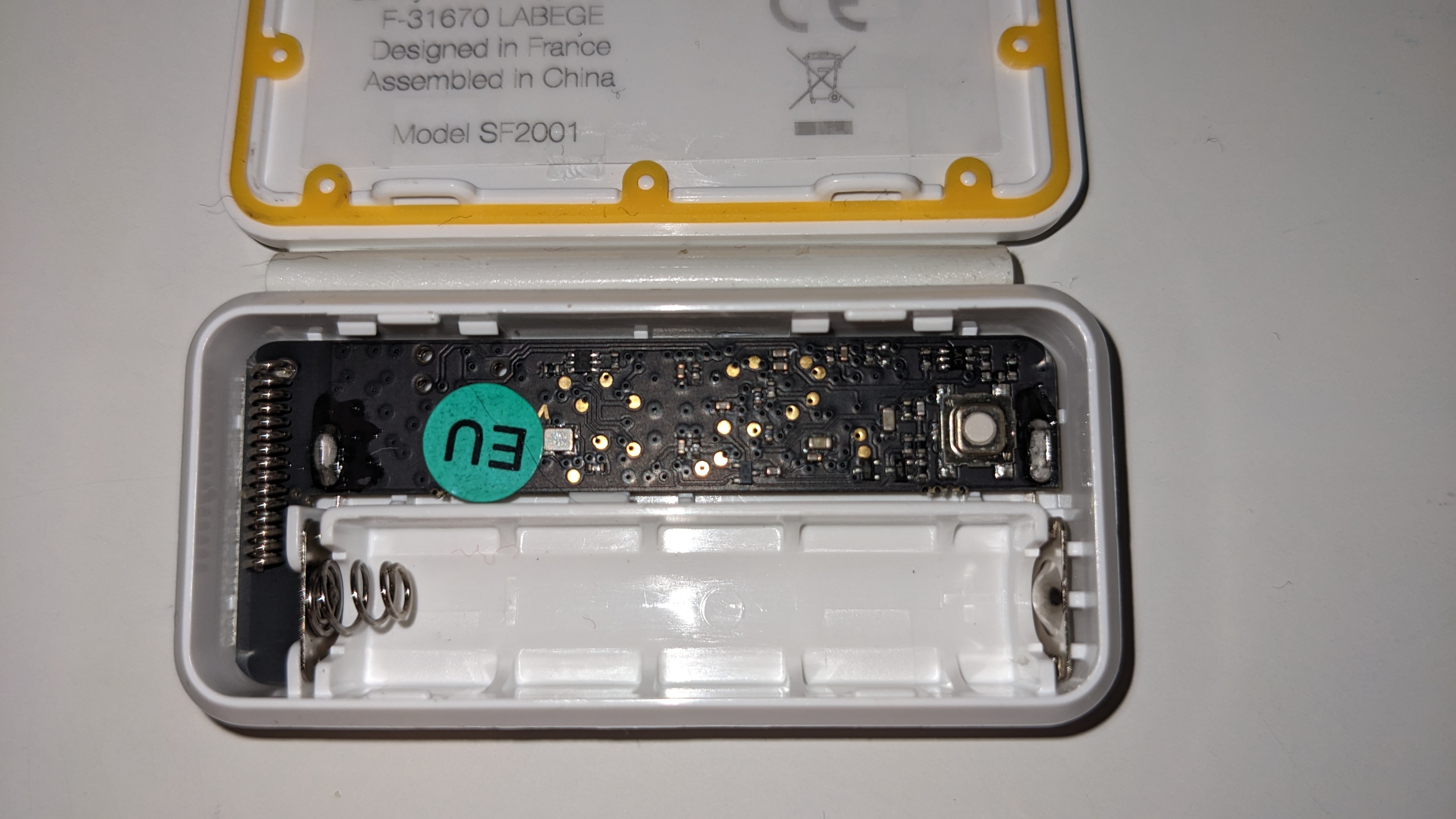

    Pour solutionner le problème vous aller ouvrir les intellitags, enlever les piles et a l'aide d'un objet fin comme une aiguille, vous déclipsez le cache intérieur sur lequel vous avez soit un picot blanc soit un point orange qui fait la transmission avec un micro interrupteur.
    Vous obtiendrez ainsi des intellitags comme sur la photo jointe.
    Ensuite vous remettez la pile et le capot.
    Vous neutralisez ainsi la détection d'ouverture de capot qui ne sert a rien a l'intérieur, car elle est prévue pour protéger l'intellitag si vous l'installez a l'extérieur.
    Si vous devez faire un recalibrage, quand l'application vous demandera de fermer le capot, il faudra appuyer avec votre doigt sur le micro interrupteur puis refermer le capot.
