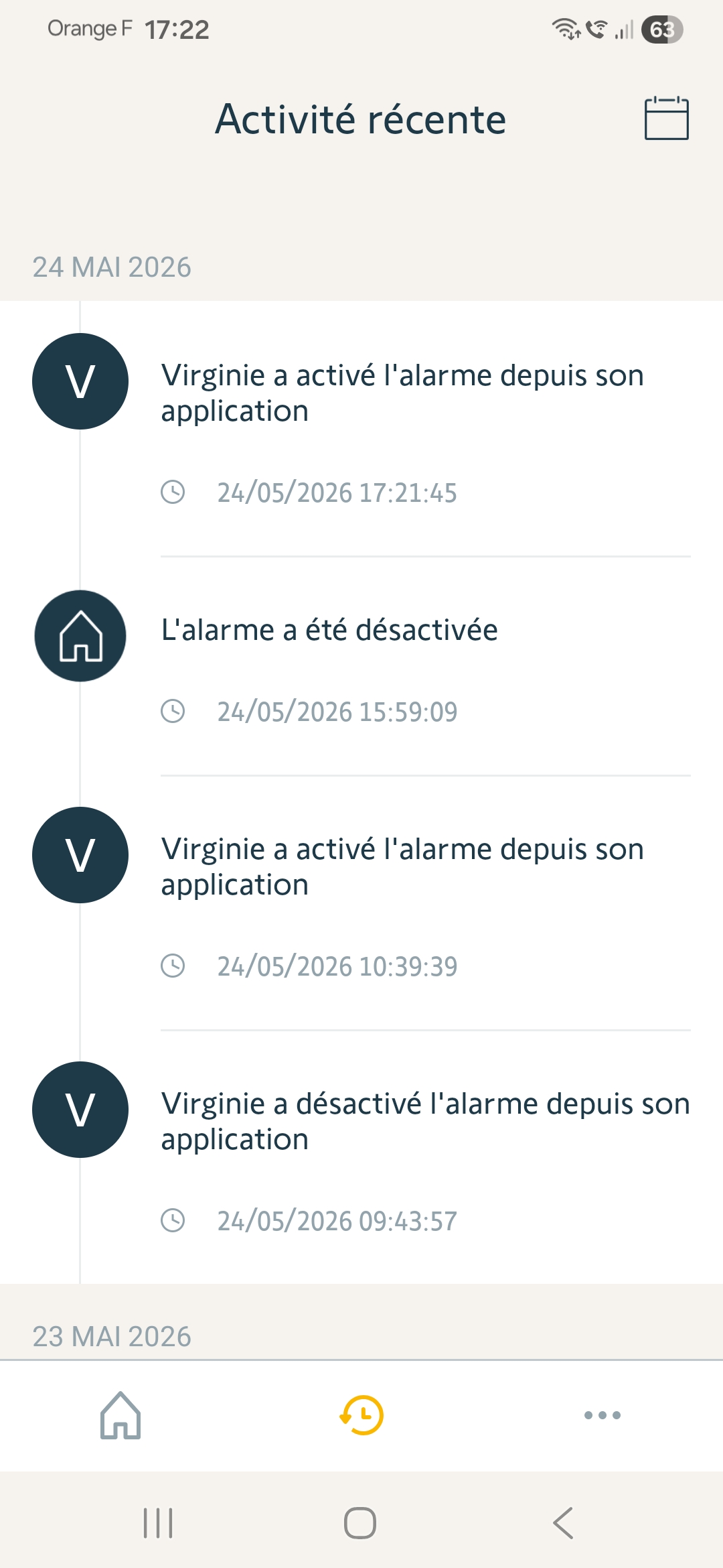

Cause désactivation automatique ?
Je gère une résidence secondaire.
Ma cliente habite à l'étranger et n'est pas présente en ce moment.
Je suis passée ce matin (je suis Virginie). Je désactive et active avec mon appli somfy protect.
La désactivation/activation intelligente n'est pas cochée.
La cliente a une Somfy One +, pas de clavier.
"Somfy around"est activée.
C'est la 2eme fois que l'alarme se désactive toute seule.
(Ce jour 15h59)
Nous ne somme que toutes les 2 à avoir la main sur l'alarme. Et nos prénoms s'affichent.
Sauriez vous me dire d'où vient le problème ?
Jai 3 clients qui ont Somfy protect et c'est la seule installation qui désactive l'alarme toute seule.
Pas top niveau sécurité !
Virginie

    Merci pour votre réponse.
    Avez vous vu ma PJ ?
    On voit bien que jai activé lalarme en partant.
    Elle s'est désactivée toute seule. Cest la 2eme fois que cela se produit en plusieurs années.
    Je ne crois pas que ça soit un problème de paramètres.
