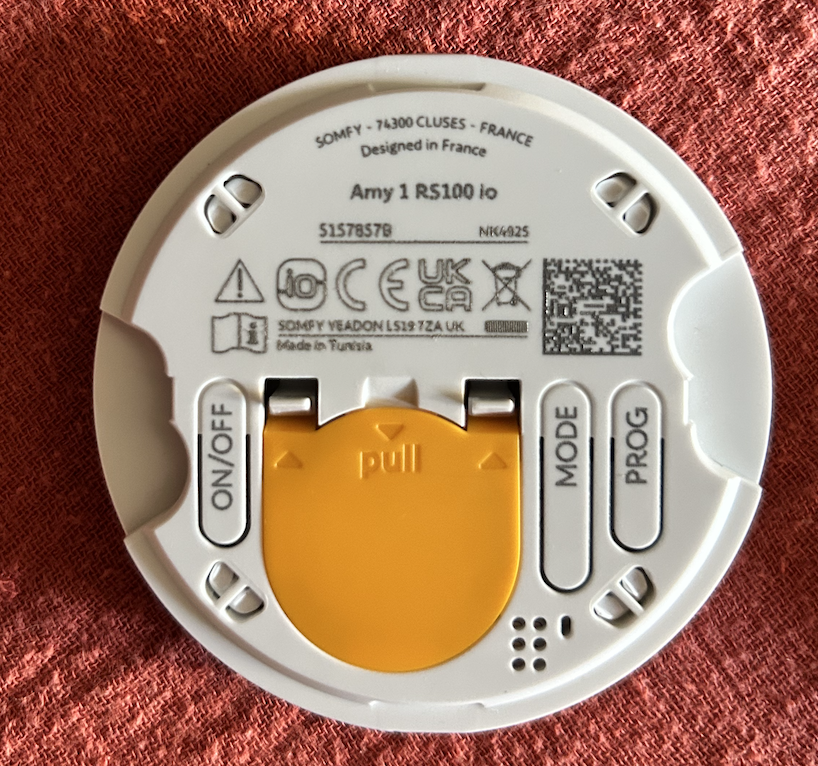

Mon installateur vient d'installer un volet roulant solaire avec une télécommande AMY.
J'ai tout d'abord réussi à le synchroniser sur l'appli Tahoma (j'ai une tahoma switch), puis le capteur AMY n'a pas été détecté.
Pourtant dans l'autre chambre, tout a fonctionné...
J'ai donc décide de supprimer le volet roulant pour refaire la procédure et je ne parviens plus à le synchroniser sur l'appli.
J'ai des pages me demandant si j'ai une tahoma puis un message "contactez le support".
Voici le PIN de ma Tahoma si besoin : 2028-0555-0668
je mets une photo de la télécommande en PJ
Pouvez vous m'aider ? je cherche donc à ajouter le volet à l'appli SOMFY ainsi que le capteur de température AMY.
Merci infiniment pour votre aide.

    Bonjour Fabien,
    En effet lorsque vous supprimez un volet Io, il est impossible de l’appairer de nouveau sans effectuer une remise à zéro du moteur car il a une clé de sécurité .
    Je vous invite à contacter le service technique par téléphone lorsque vous êtes sur place au 0 820 055 055 afin qu'il teste une manipulation avec vous pour récupérer vos équipements.
