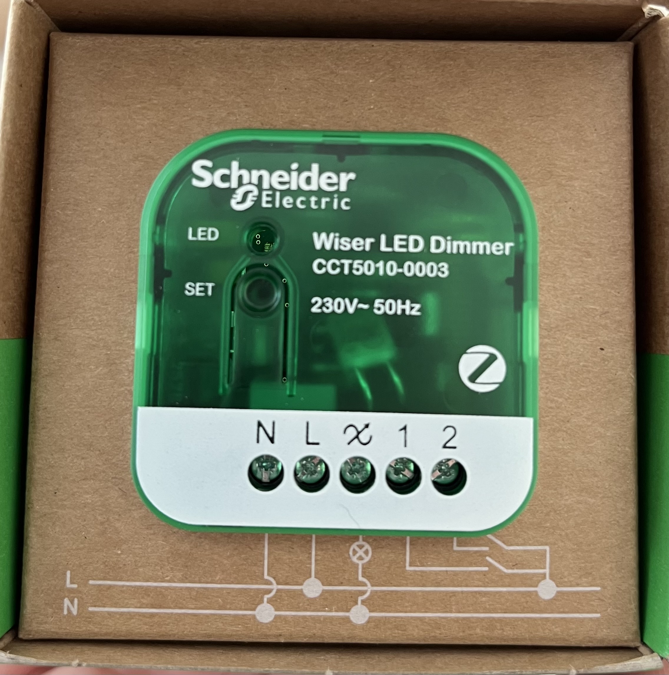

Schneider zigbee 3.0 micromodules CCT5010-0003 éclairage TaHoma Switch

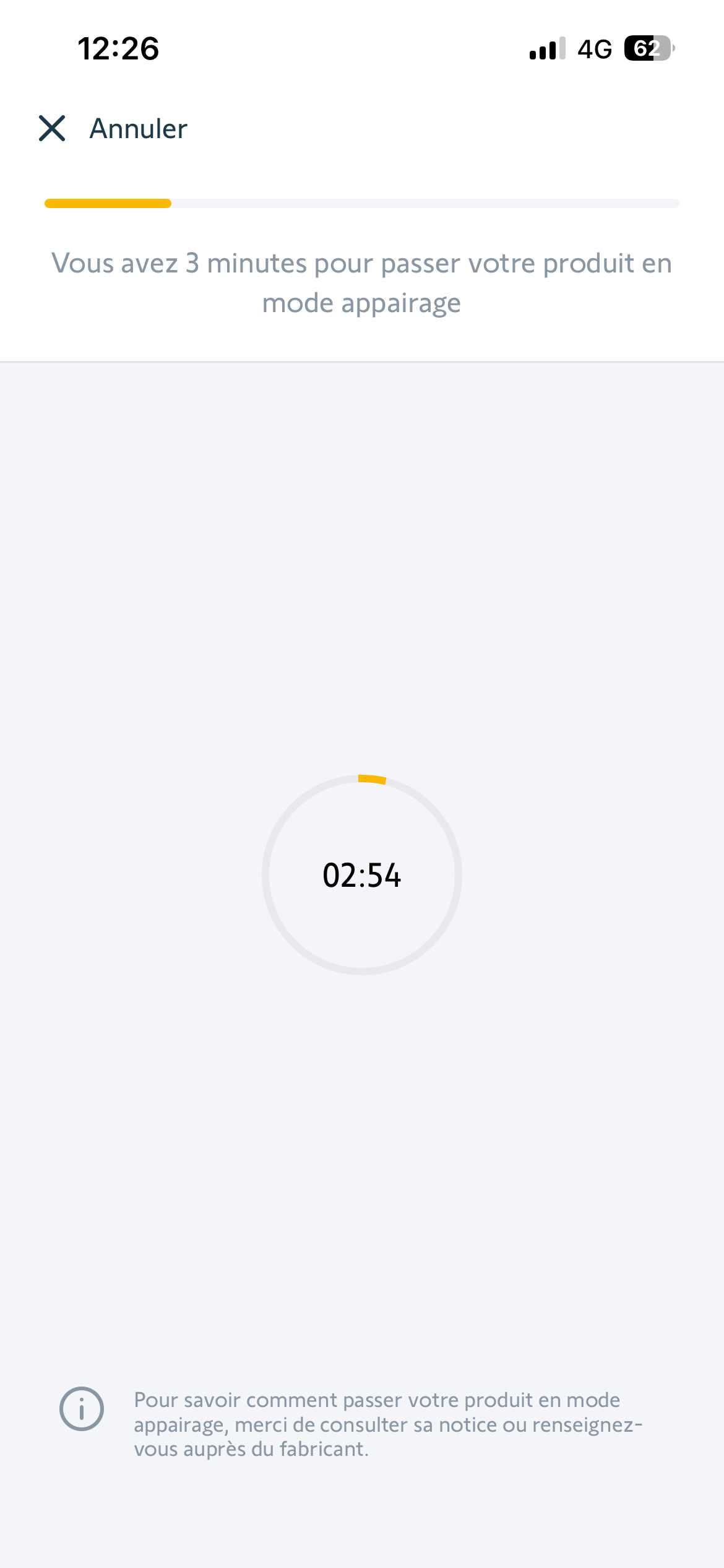

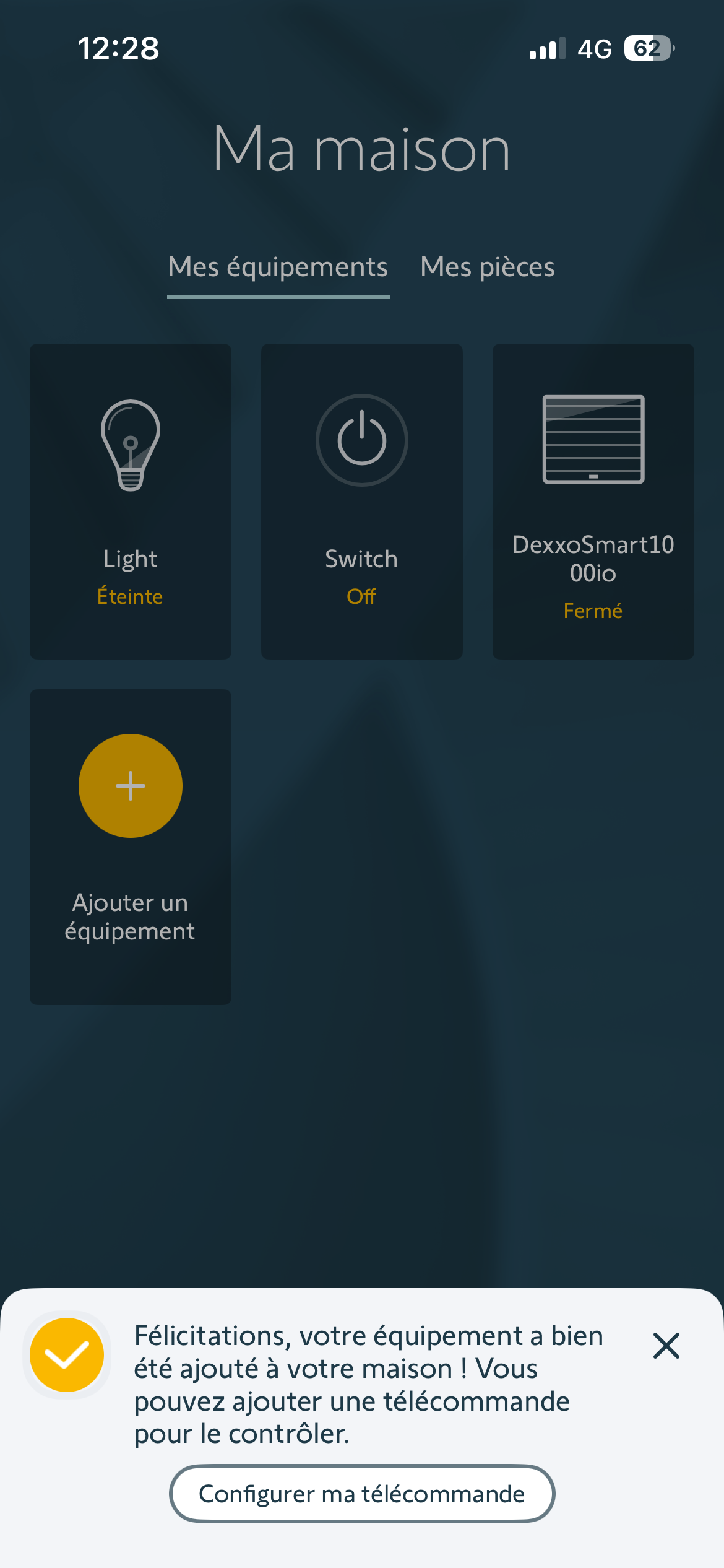

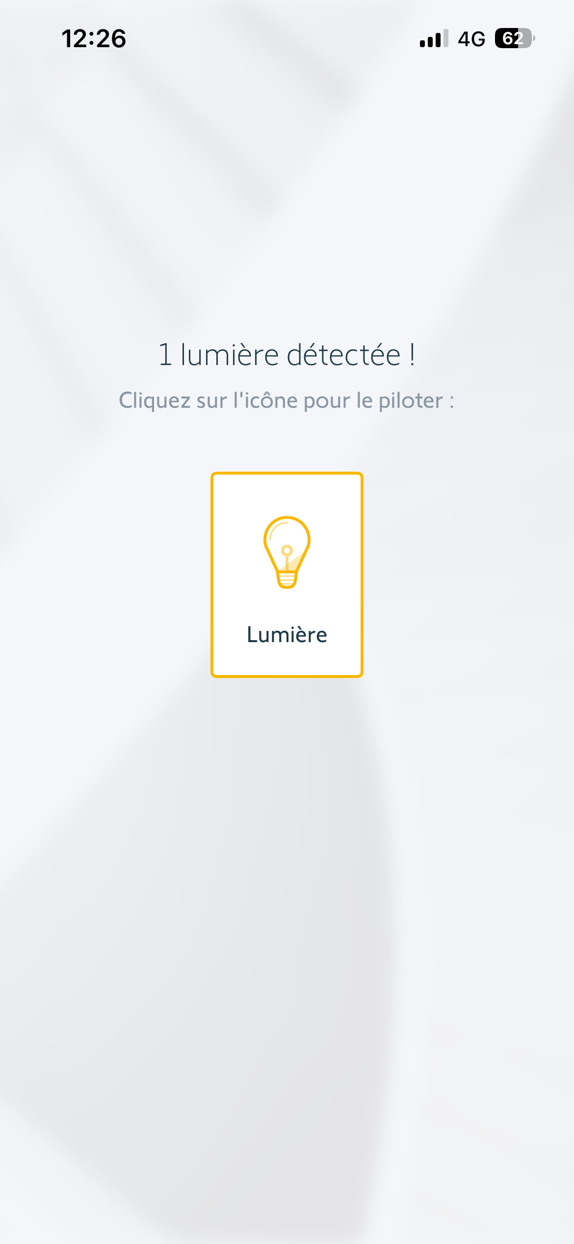

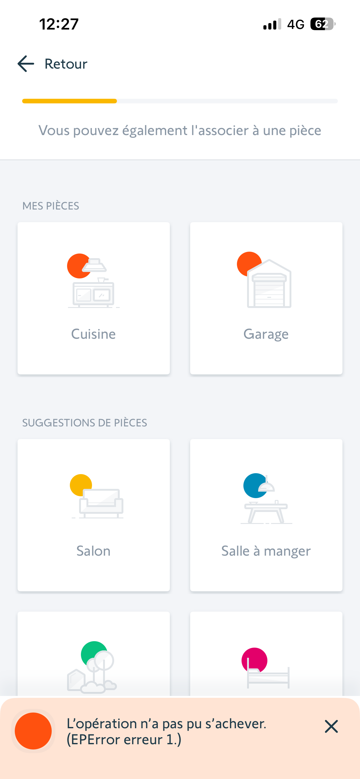

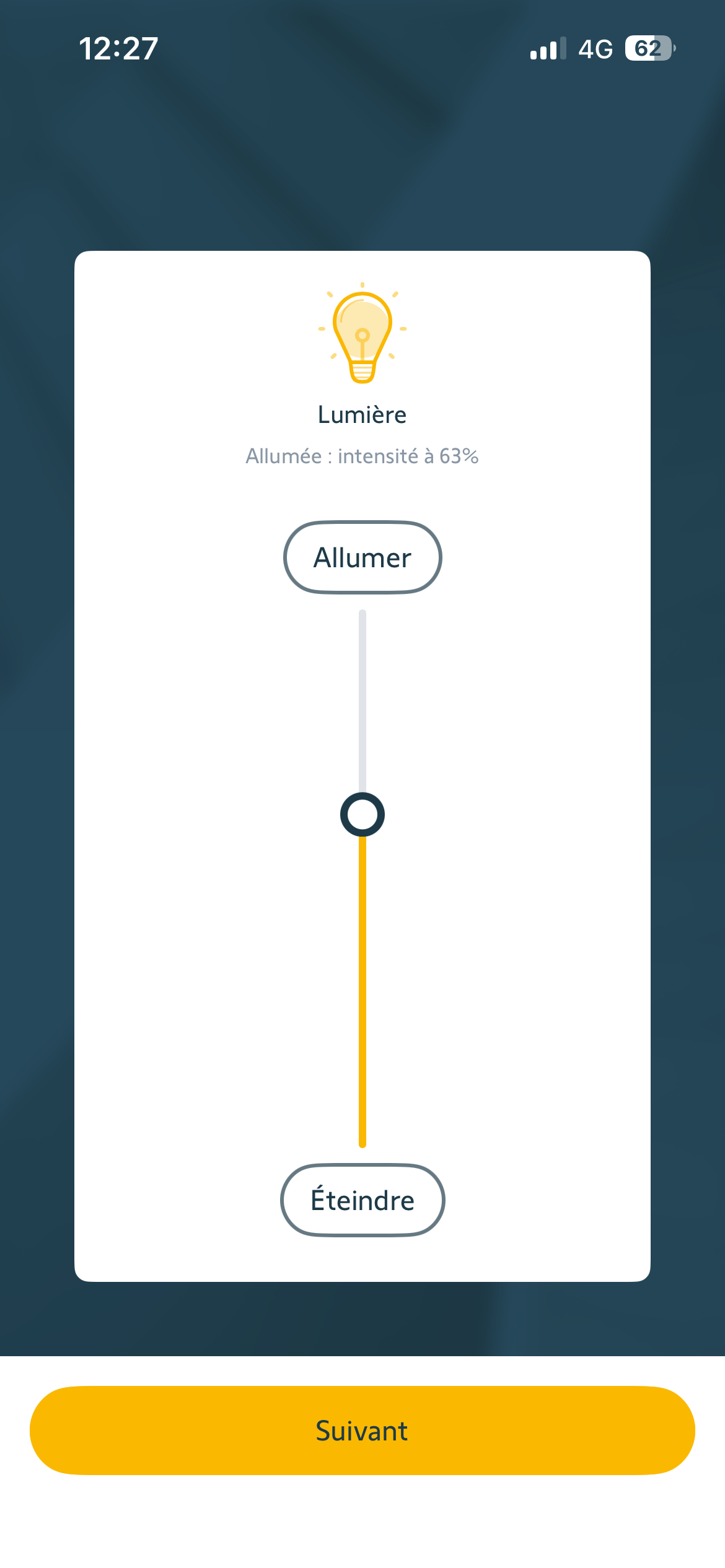

J’ai installé un micromodule Schneider Zigbee 3.0 pour mon éclairage, mais je n’arrive à l’appareiller avec la TaHoma Switch. Le module fonctionne seulement en local. Quand je souhaite l’ajouter sur l’application TaHoma, le module est bien détecté mais je n’arrive pas à contrôler l’ampoule. À l’étape suivante, l’erreur « EPError erreur 1 » apparaît lorsque je souhaite assigner la lampe à une pièce. En retournant au menu principal, un message me dit que l’ampoule a bien été ajoutée alors qu’elle ne l’est pas.

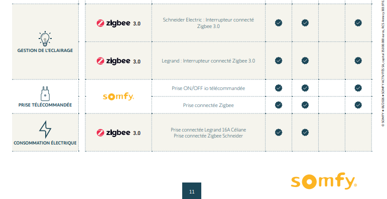

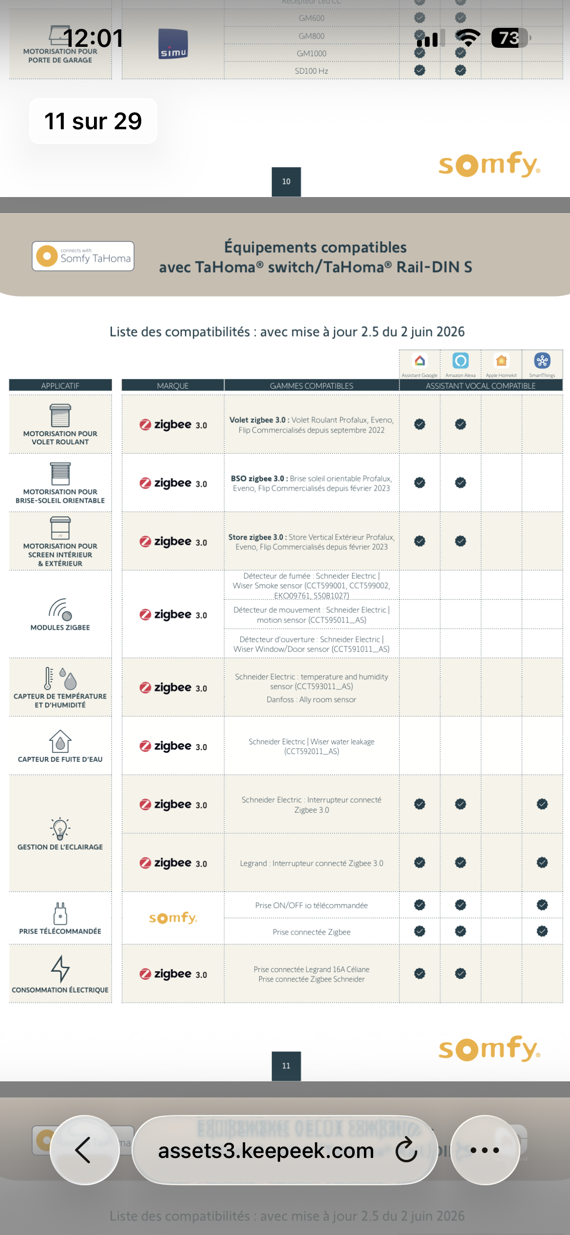

    Il ne fait pas parti de la liste de compatibilité
    https://assets3.keepeek.com/medias/domain7918/_permalinks...

    Merci pour votre réponse. Dans la liste des produit compatible, il y a bien l’interrupteur Schneider en Zigbee 3.0. Comment aurais-pu-je savoir que la référence que j’ai choisie n’est pas compatible ?

    C'est pas un interrupteur que vous avez mais un relais.
    L'interrupteur il dispose d'un véritable interrupteur mural et est en plus pilotable par Tahoma. En cas de problème sur la domotique il fonctionne en manuel çe suis n'est pas le cas d'un relais.
