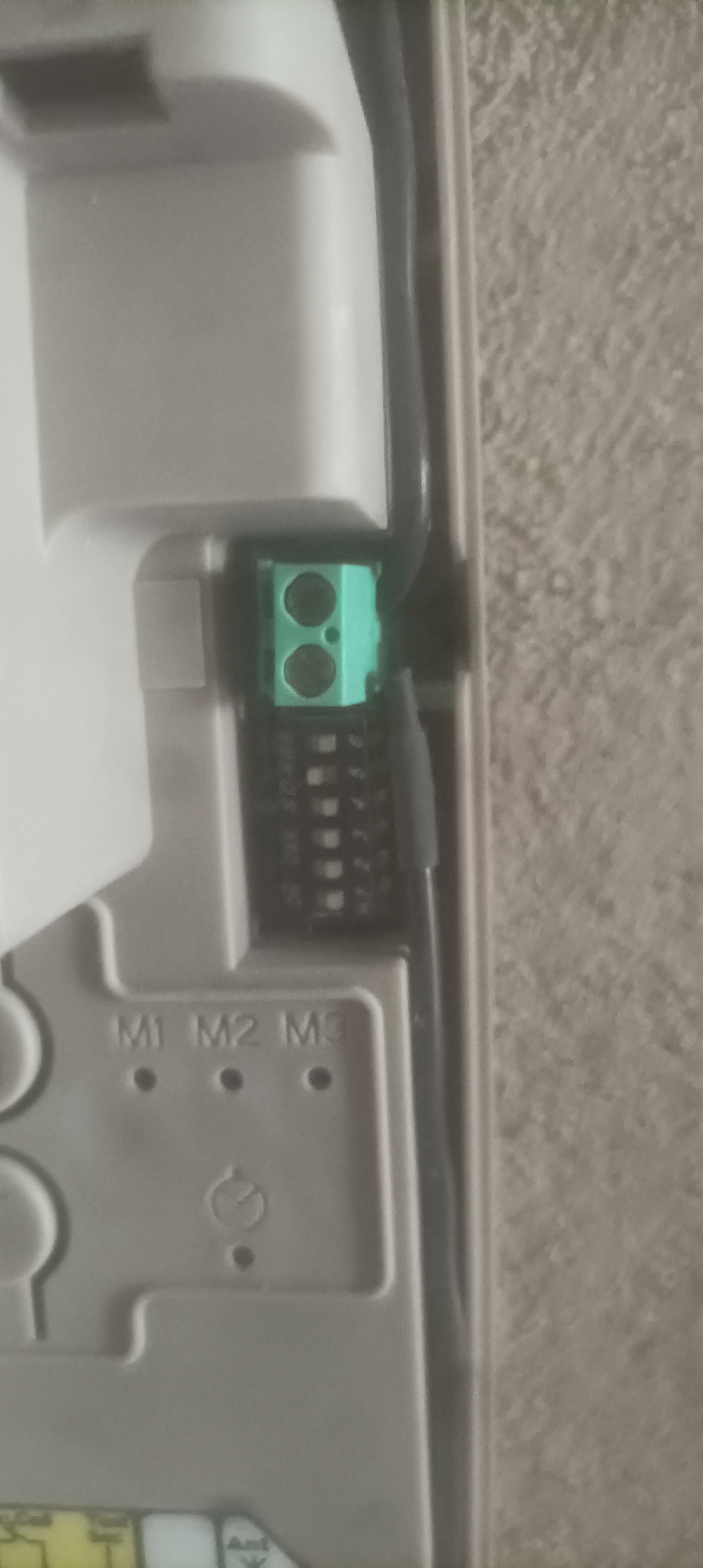

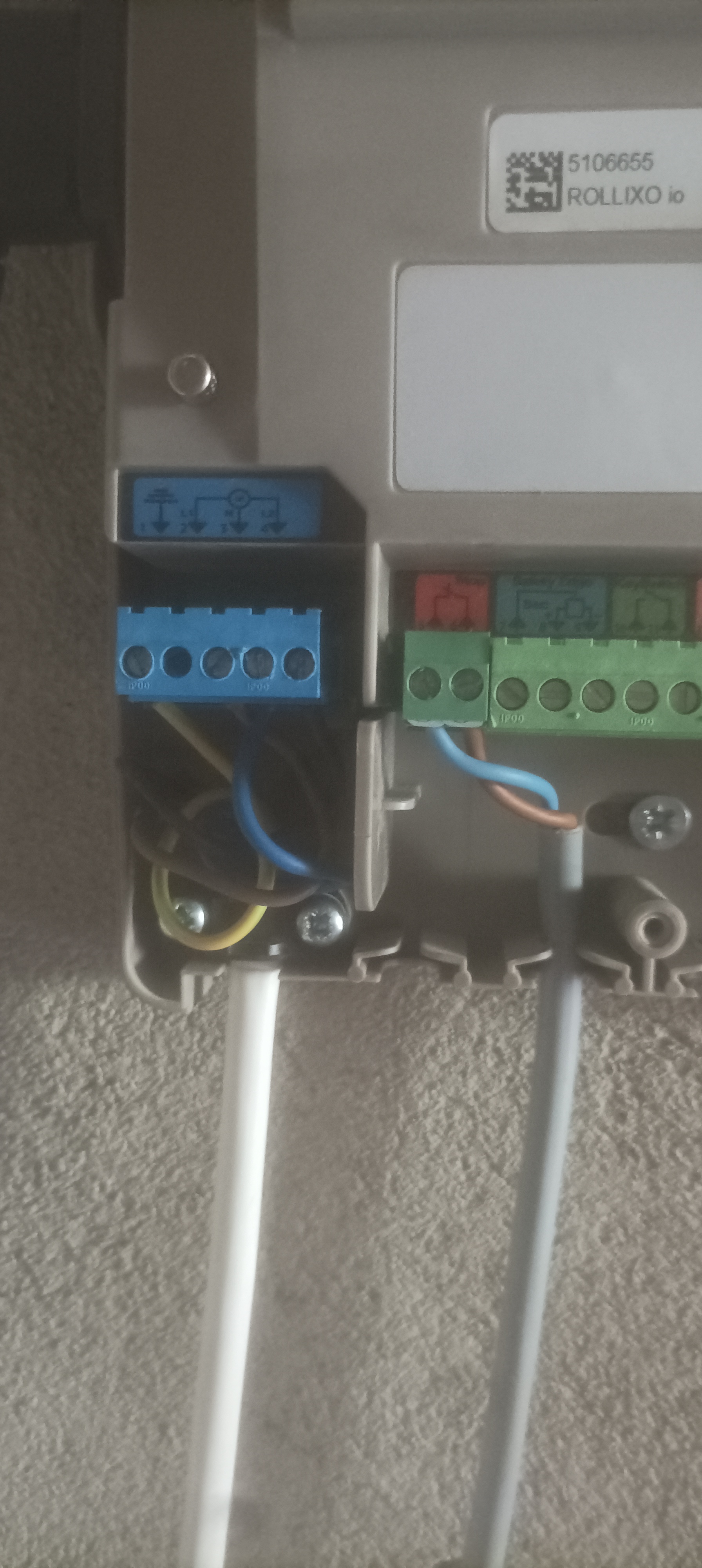

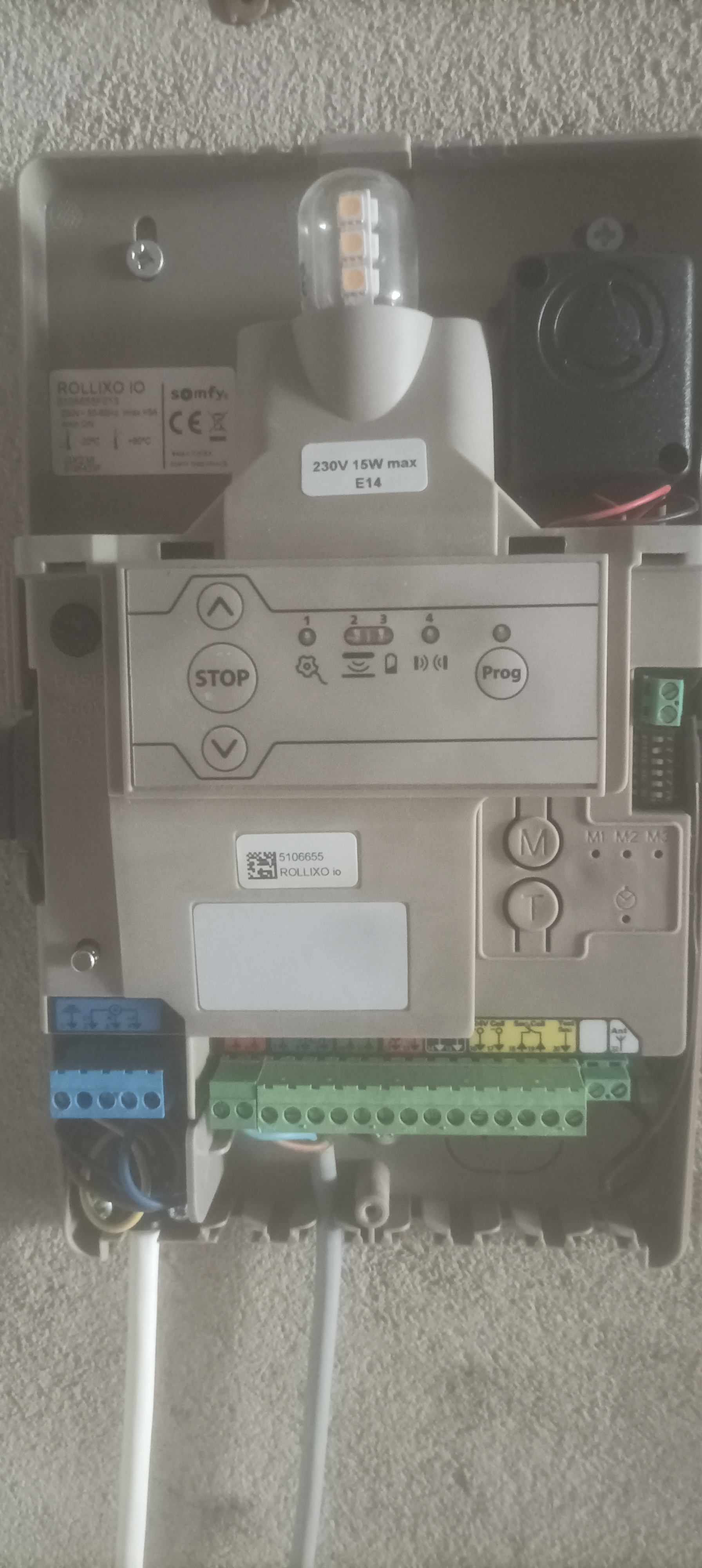

    Posez une photo du Rollixo ouvert.
    Olivier R.
    Olivier R.
    Olivier R.
    21 / 100
    Re. Ci joint trois photos j'espère qu'elles conviennent ?
    Charly
    Charly
    Charly
    J'ai oublié également de vous demander une photo du XSE ouvert.
    Pour info, ce Rollixo ne supporte pas les ampoules led.
    Avez vous fait la manip de réinitialisation du XSE qui consiste à le supprimer du Rollixo puis à le réaffecter.
    Me confirmez vous que la pile est neuve ?
