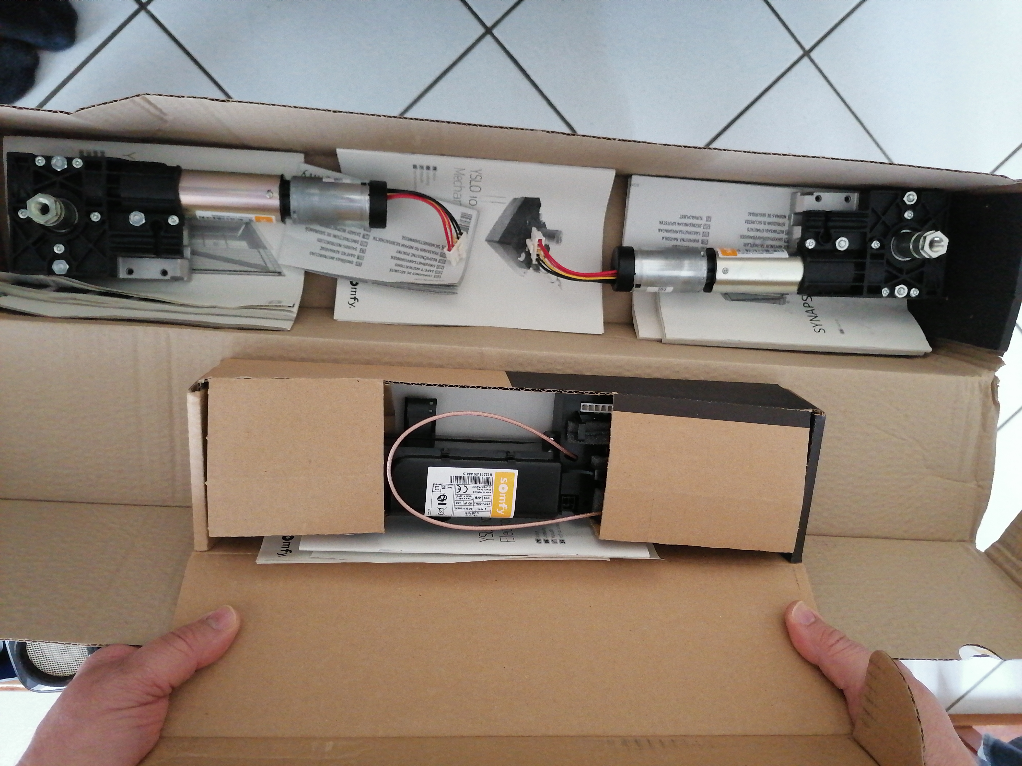

Bonjour, j'ai acheté 2 modules méca. 1 module méca court et un module méca long ; .
J'aimerais savoir quelle est la différence entre les deux pour les distinguer et sur lequel dois-je monter la carte mère ?

    Ce sont des modules Somfy yslo flex io.
    Désolé mais je comprends de moins en moins votre demande ?
    Le module électroméca est déjà équipé de la carte, quant au module méca il se raccorde via son câble sur la carte.
    Vous ne pouvez pas vous procurer un module électroméca (long) sans sa carte !
    Pouvez vous être plus précis dans votre demande ?

    J'ai acheté ces 2 modules + la carte mais je ne sais pas sur quel module fixer la carte.
    Est ce que les modules sont identiques ou un des modules est spécifique à la fixation de la carte.
    Les 2 modules sont identiques et peuvent recevoir la carte.
    Elle se fixe indifféremment sur l'un ou l'autre des modules et le module esclave sera raccordé à la carte.
    Malgré tout je ne comprends pas pourquoi avoir acheté ces 2 modules ? Y avait il un problème sur votre Yslo ?

    Je vous remercie pour votre réponse. Encore une question pour ma curiosité, pourquoi un des modules est indiqué comme long et l'autre court.
    J'ai juste racheté ces pièces pour les avoir en réserve au cas où.
    Le module sur lequel vous fixerez la carte deviendra le module long.
    Ok pour les pièces en stock, vous allez les garder très longtemps car à ce jour aucune panne sur ces moteurs n'a été recensée depuis leur prod en 2021.
    Bonne soirée.
