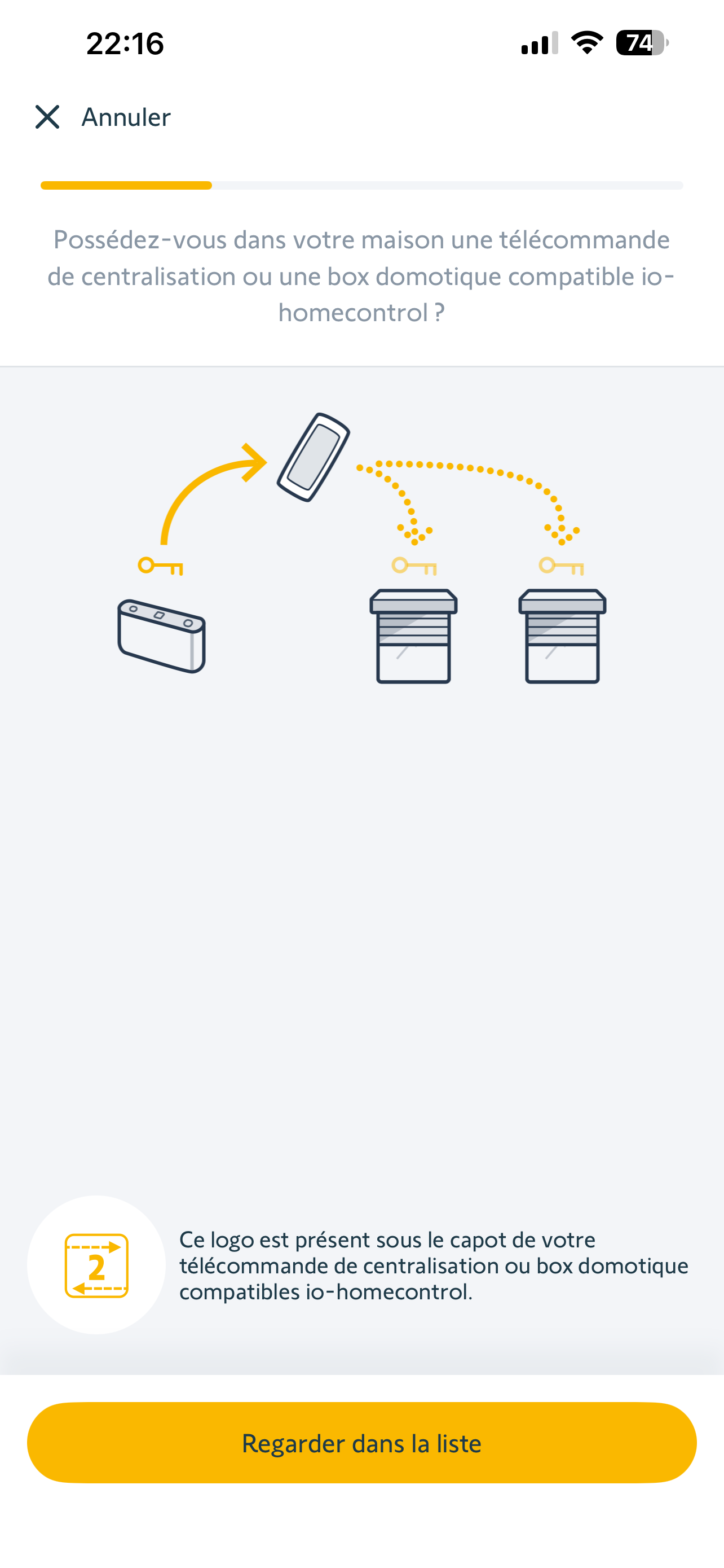

J’essaie de connecté le store de ma pergola à ma TaHoma switch, le problème après avoir détecté le store l’appli me dit de contacter le support.
Il y a quelques années j’avais réussi à mettre le store sur la TaHoma cependant il fonctionnait à l’envers, il se fermait en même temps que les volets ce qui ne me convenait pas je l’ai donc supprimé.
Mais à ce jour je suis bloqué, de ce que je comprends la TaHoma bloque.
J’ai par contre toujours la possibilité de gérer les lames et la lumière sur l’appli TaHoma
Pouvez-vous m’aider svp ?

    Bonjour Florian
    Si vous l'aviez installé sur cette Tahoma essayez de le retrouver avec la manip suivante
    Configuration de l'instalaltion
    Accéder aux paramètres (dans le bloc BOX)
    Paramètres avancés
    Gestion clé IO
    Continuer
    Lancer une découverte IO sur vos équipements.
