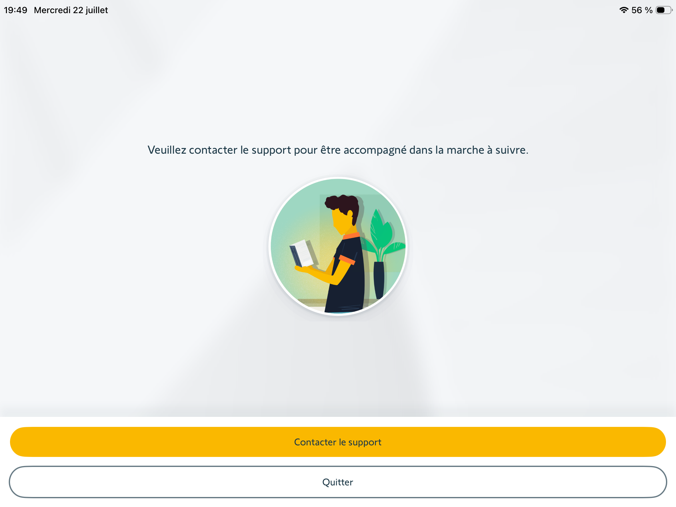

    Désolé mais toujours impossible de programmer les stores de la pergola car la télécommande que j’ai est une situo 5 io pure II et ça me demande si j’ai le logo avec un 2 et une flèche haut et basse mais ma télécommande est avec le logo 1 avec uniquement la flèche haute donc du coup ont me demande de contacter le support !!!
    Merci de m’éclairer svp
    Nicolas F.
    Nicolas F.
    Nicolas F.
    Bonjour Jacky,
    il y a un equipement correspondant a votre pergola qui ne semblais deja pas fonctionner correctement sur votre Tahoma V2.
    Je pense qu'il va falloir remettre a zéro cette elements puis refaire sa programmation et efin l'ajouter dans votre Tahoma.

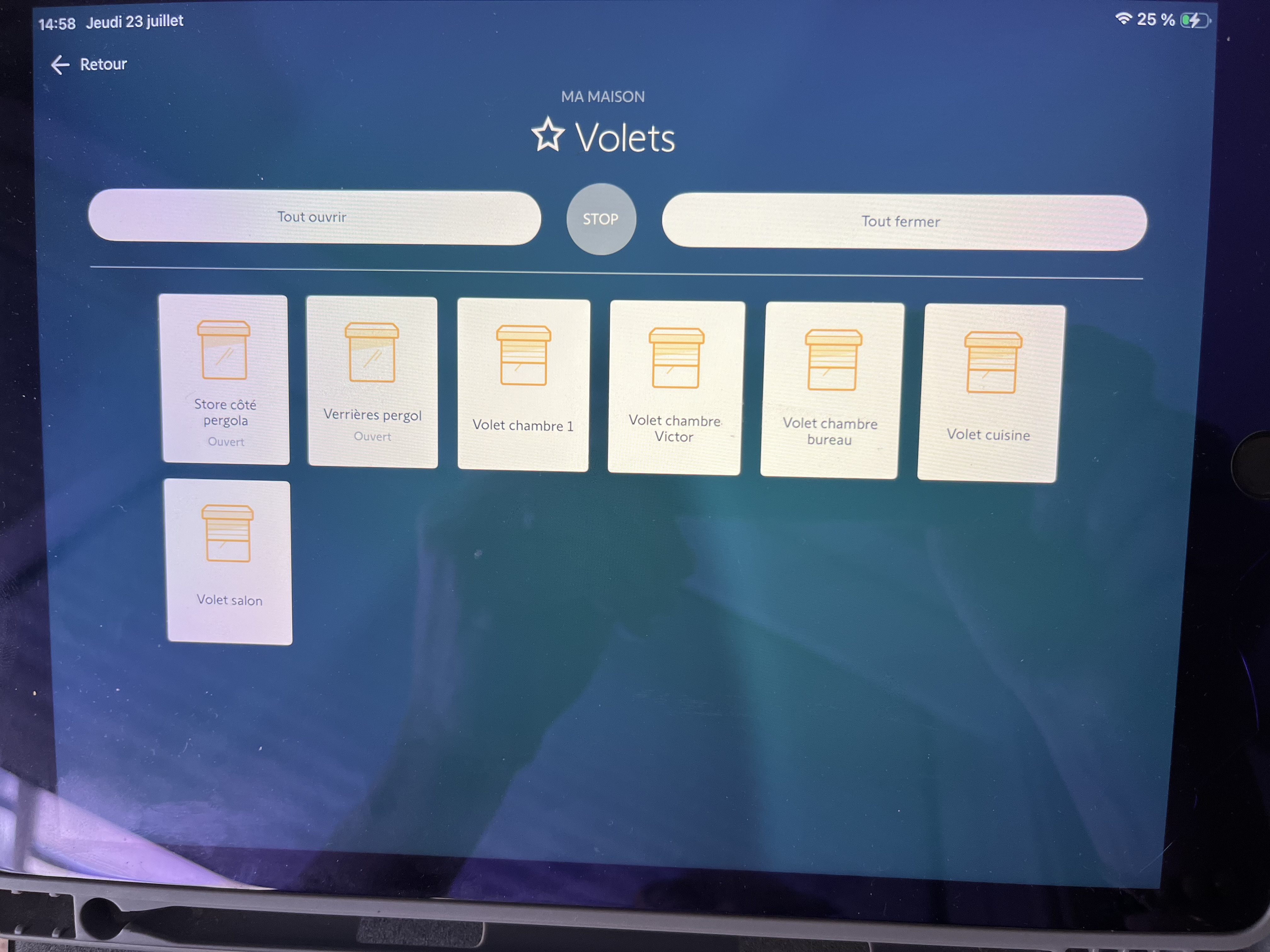

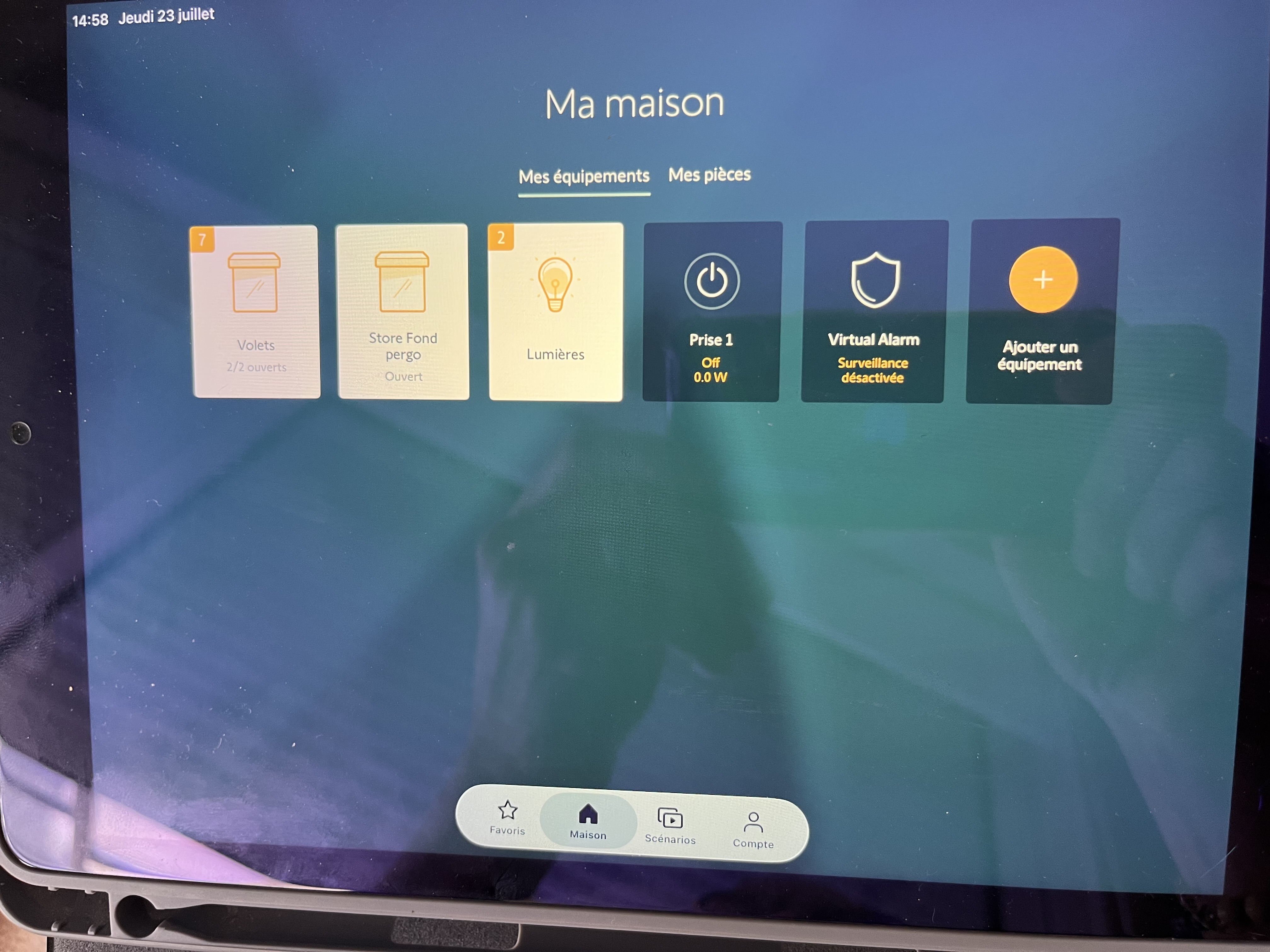

    Rebonjour
    Youpi tout fonctionne pour la pergola le seul souci c’est que c’est mélanger sur l’application car deux moteurs sont avec les volets et un autre à la page d’accueil auriez-vous une solution svp ? Voir photo jointe
    Encore un grand merci pour tout le reste
    Aurelien
    Aurelien
    Aurelien
    63 / 100
    Bonjour Jacky,
    Vous avez fait comment après le transfert de clé? vous avez fait comment pour la mise à zéro?
    Car j'ai le même problème, si je disjoncte je fais sauter tous les stores de la pergola, et j'ai pas très envie de me retrouver avec 0 motorisation pendant ces chaleurs.
    Pour le "mélange", je crois que j'ai la même chose chez moi, le store de toit de pergola est à part mais ça doit être parce que je n'ai pas choisi la même pièce. Ca m'importe peu en fait.
