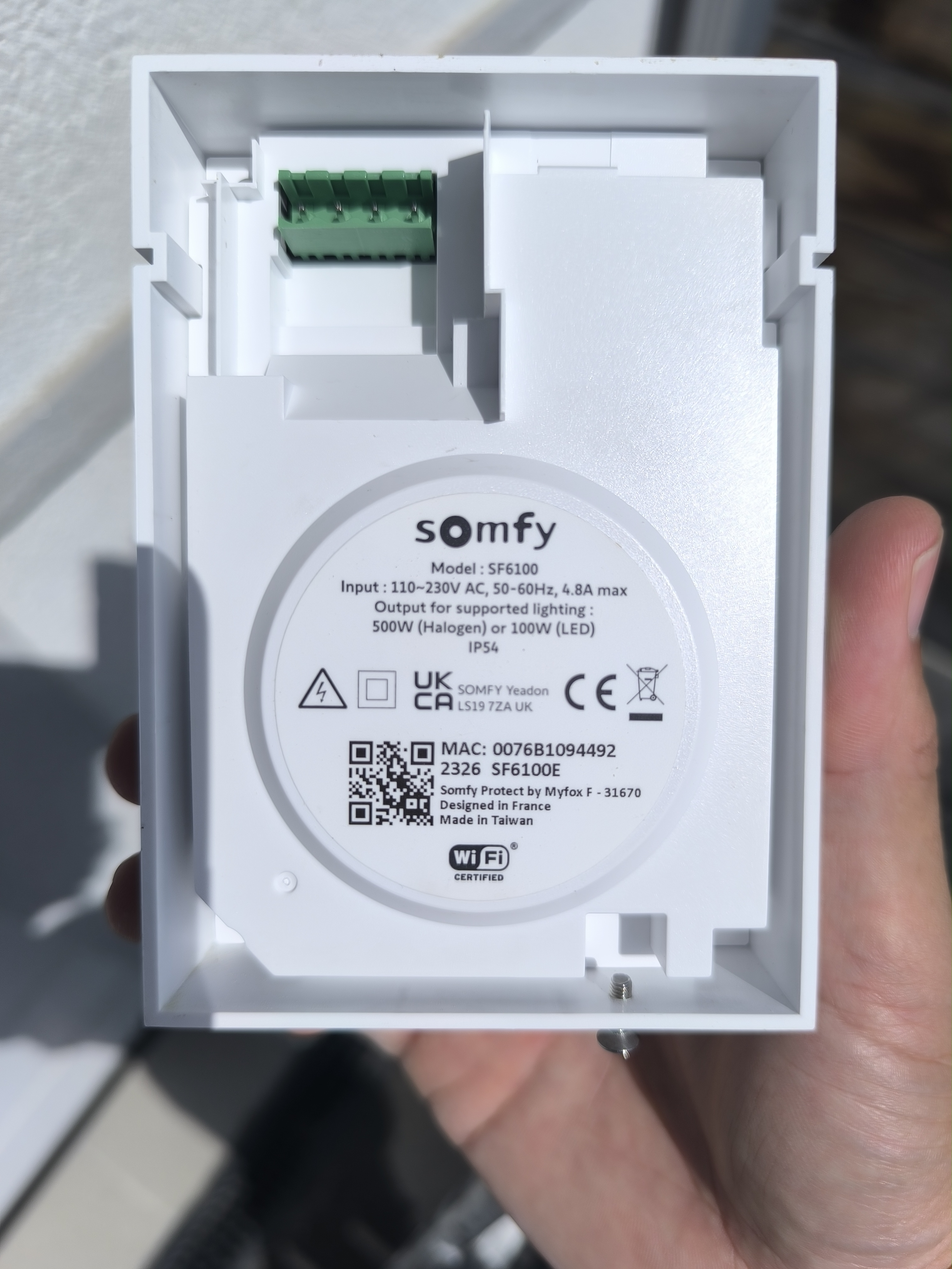

Bonjour,la camera somfy outdoor de mon garage ne fonctionne plus.
Il y a bien l'alimentation electrique mais plus de led ni de bip.
La camera est deconnecté et impossible de la reconnecter ni de la relancer même en coupant le courant.
mes autres cameras fonctionnent toujours en revanche.
Photo de l'etiquette produit en PJ
MAC: 0076B1094492
Merci par bonne avance journée

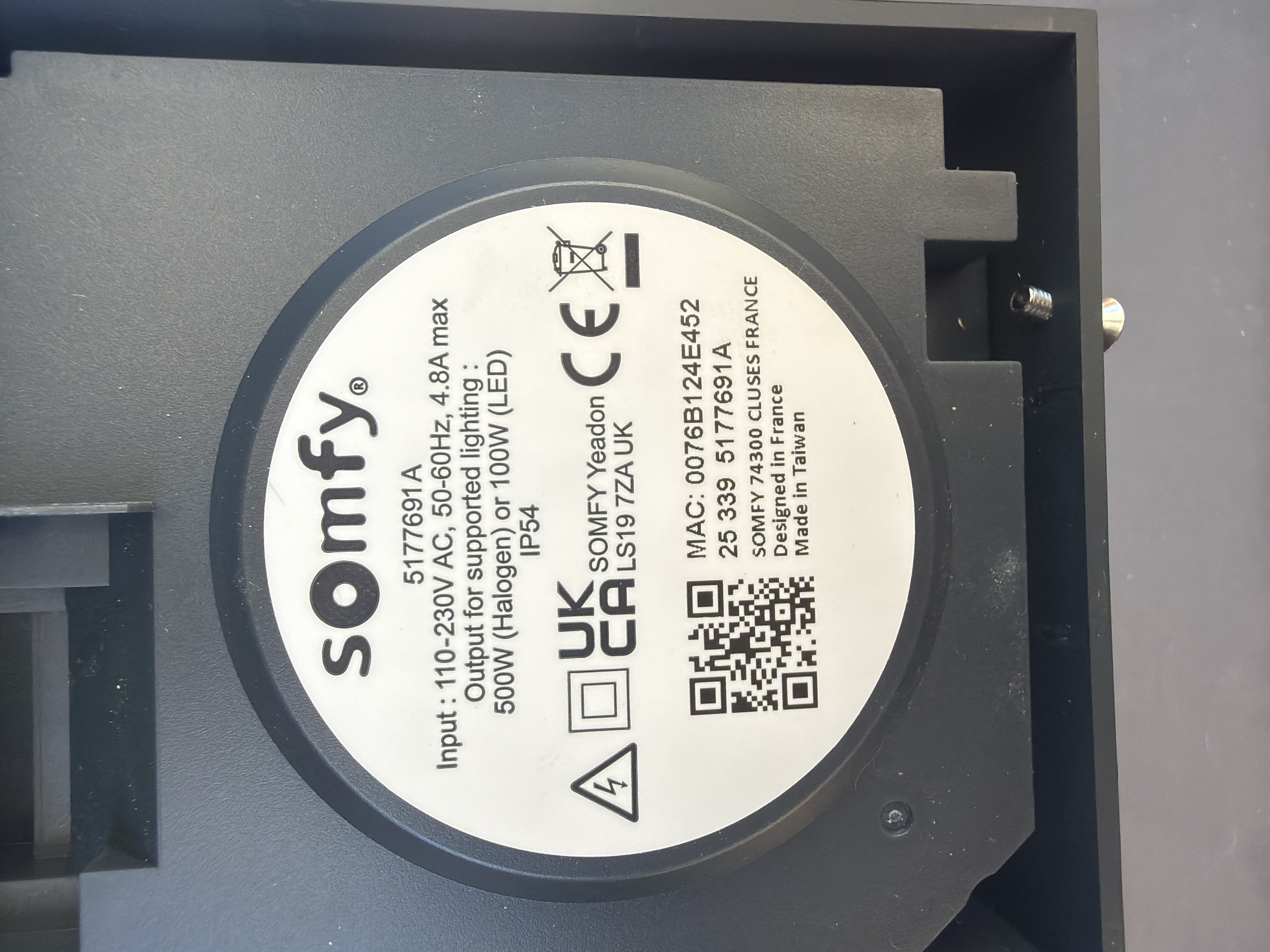

    Bonjour même problème caméra neuve première installation ne veut pas se connecter réinitialiser plusieurs fois toujours aucune connexion, marque sur l’application. Pas de connexion avec votre téléphone wi-fi correct. Voici le numéro de Mac plus photo en pièce jointe. Merci pour votre retour.
    Mac 0076B124E452
    253395177691A

    Bonjour David,
    Votre caméra était partiellement installée sur nos serveurs, ce qui pouvait gêner les procédures de mémorisation. Je viens de la supprimer, mais avant d'effectuer toute nouvelle tentative de mémorisation, afin d'exclure tout problème de réseau, pourriez-vous faire un test via un partage de connexion sur un autre smartphone.

    Bonjour j ai réussi avec un notre téléphone mais le mien comment on fait pour le contacter puisque il n y a plus de voyant bleu ?
    Morgan F.
    Morgan F.
    Morgan F.
    Bonjour David,
    Il suffit juste de vous connecter à l'application.
