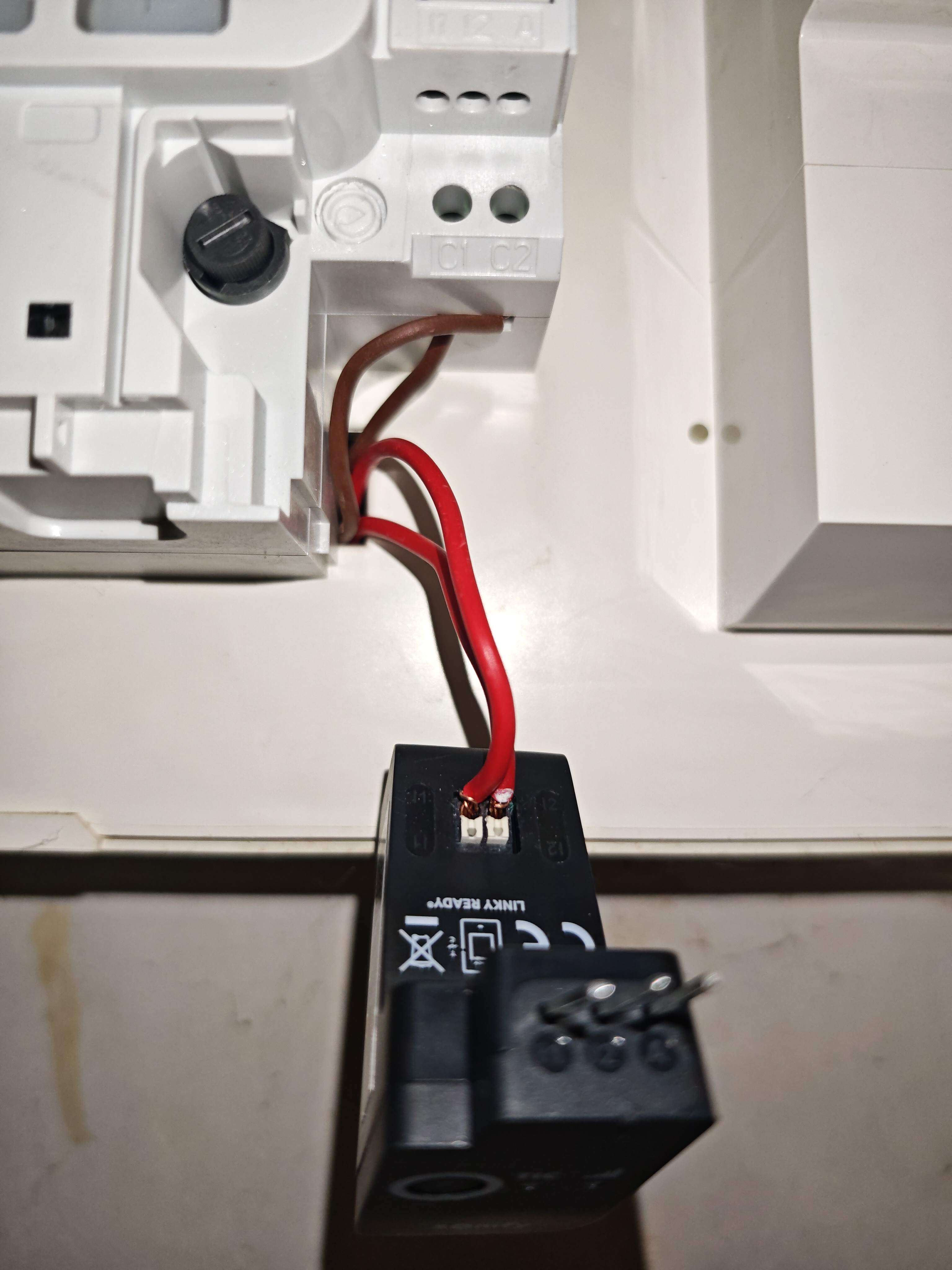

Je viens d'installer un capteur de consommation électrique Somfy 9029425,
Les deux voyants clignotent, le capteur apparaît sur mon appli d tahoma Somfy mais cela m'indique toujours 0 en consommation alors que j'ai une consommation électrique instantané sur le compteur linky ?
J'ai constaté pendant l'installation que le linky doit avoir 2 fils branchés sur l2 et l2 ou c1 et c2 ,
or sur mon installation j'ai des fils rouges sur l2 et l2 et aussi des fils marrons sur c1 et c2!
Est-ce que cela est normal ou pas ?
Et est-ce que le branchement du capteur doit être effectué différemment ?
Pour info j'ai un contrat EDF tempo.
Merci pour votre aide

    Ne débranchez rien sur le linky et suivez les instructions à partir de 1'08 sur la vidéo.
