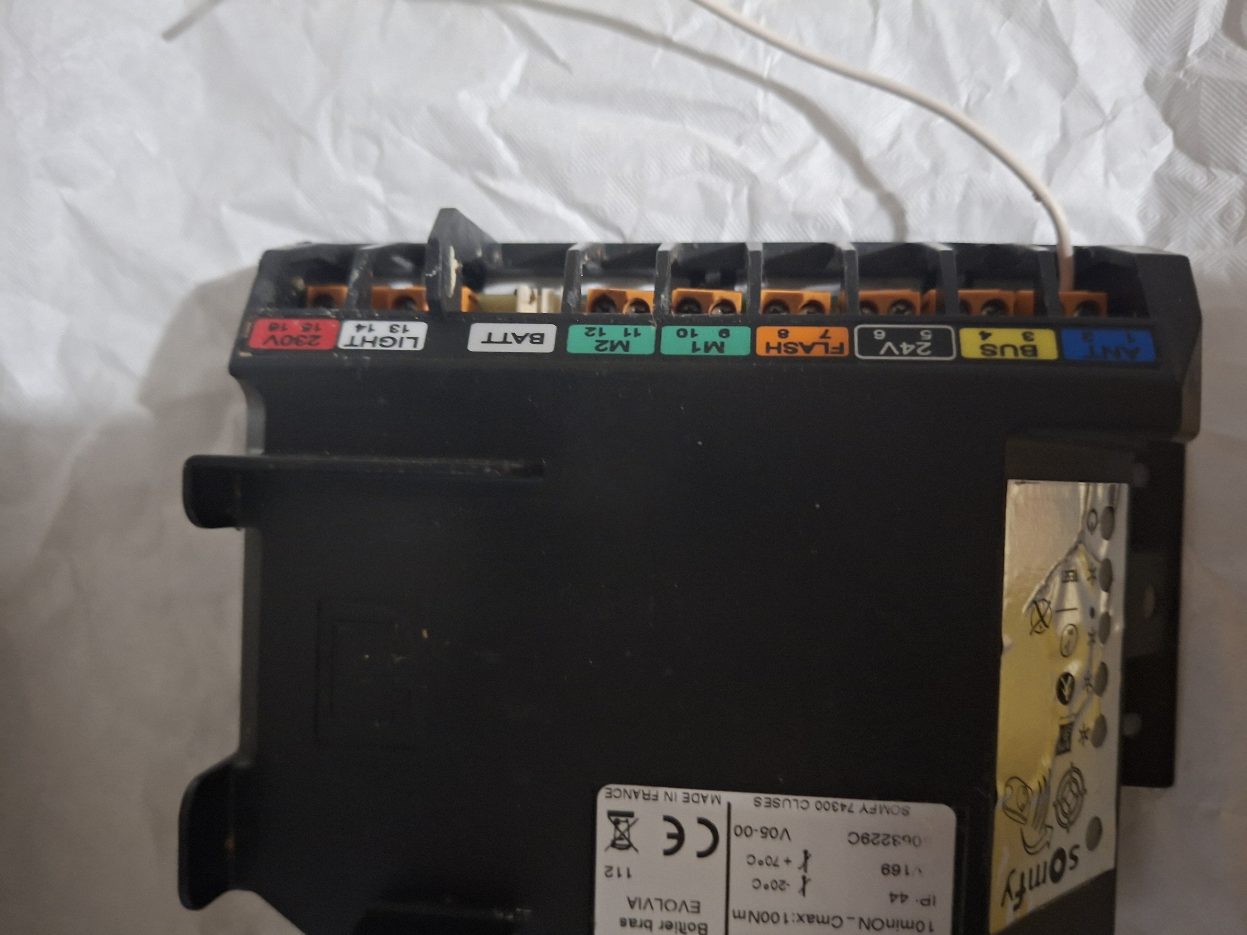

brancher un bouton poussoir sur carte EVOLVIA :5063220C ?
Puis je brancher un bouton poussoir sur ma carte EVOLVIA type 5063220C , en bornes 5/6: 24V ?
Cette carte ne posséde pas les bornes START.

    Surtout pas sur 5 et 6 mais sur 3 et 4.

    Bonjour Richy,
    Merci pour la notice mais je ne trouve pas de réponse à ma question. Je n'ai pas de fonction "START".
    Ou brancher bouton poussoir ?
    Ou est ce que ce n'est pas possible avec ce modèle de carte ?

    Voici une autre notice qui a été mise à jour, mais qui n'aurait pas dû sur certains points !
    https://service.somfy.com/downloads/fr_v5/noticeevolvia.pdf
    Votre réponse se trouve en bas de la page 38, Contact à clé.

    Pour commencer l'essai, vous prenez un petit bout de fil dénudé aux deux extrémités et vous le faites toucher brièvement sur les bornes 3 et 4.
    Le portail doit s'animer.
    Une autre touche, il s'arrête, une autre touche, il repart dans l'autre sens , etc ...
    Si OK, vous pouvez continuer à installer le "bouton poussoir", pas un interrupteur .!
