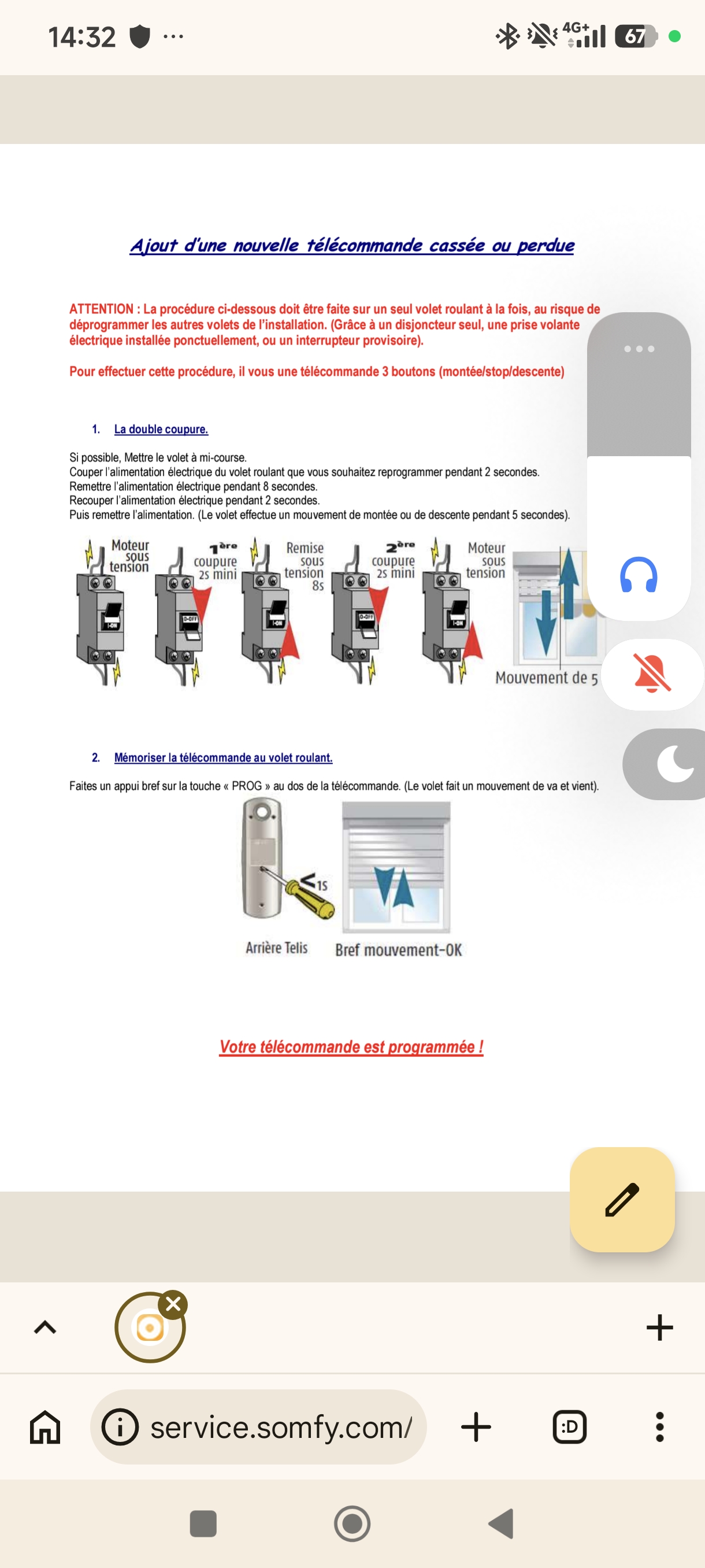

    J'ai réussi à reprogrammer ma télécommande en utilisant une procédure légèrement différente (voir pièce jointe)
    Merci pour votre aide.
