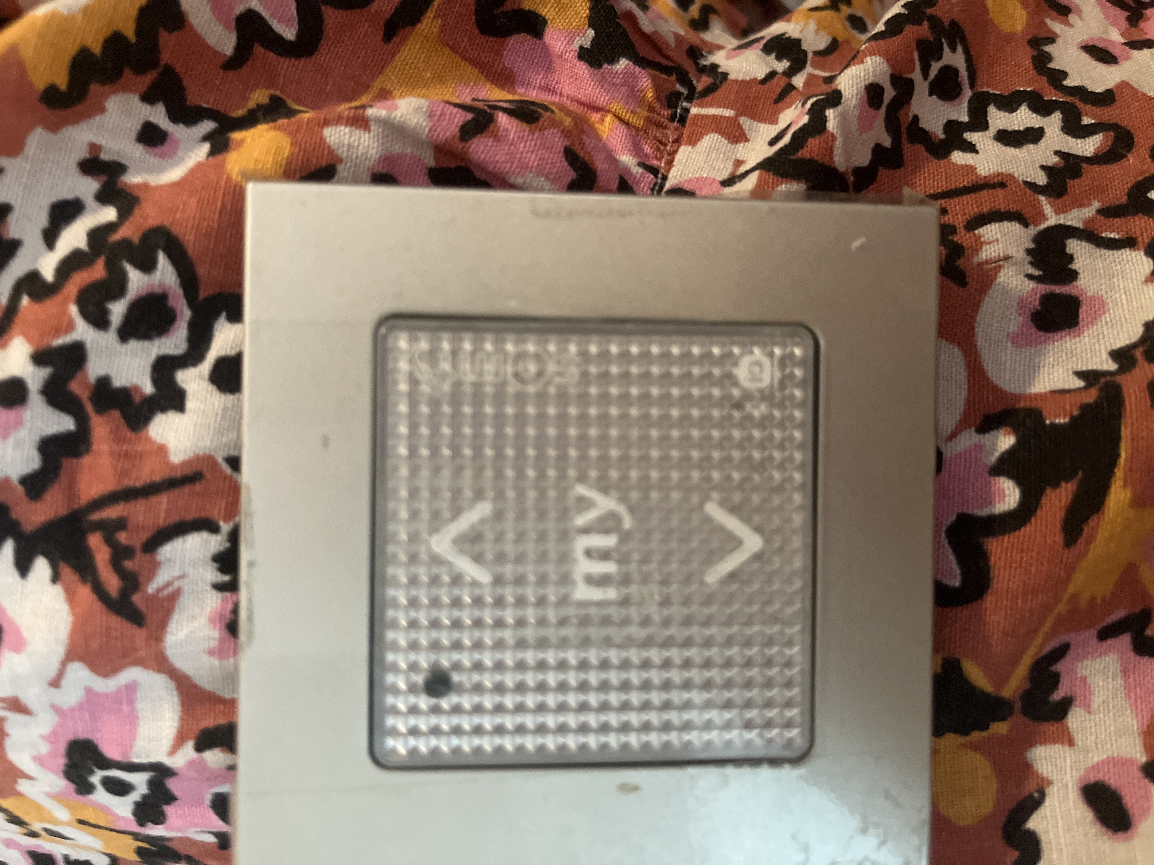

mon volet roulant est bloqué en position fermé, la télécommande RTS ne l'active plus.
J'ai changé les piles de la télécommande et lorsque je positionne la pile la...
Bonjour Jean-Luc,
merci de votre retour, j'avais évoqué le fait que la led ne s'allume pas en actionnant les commandes dans mon descriptif mais peut être me suis-je mal...
