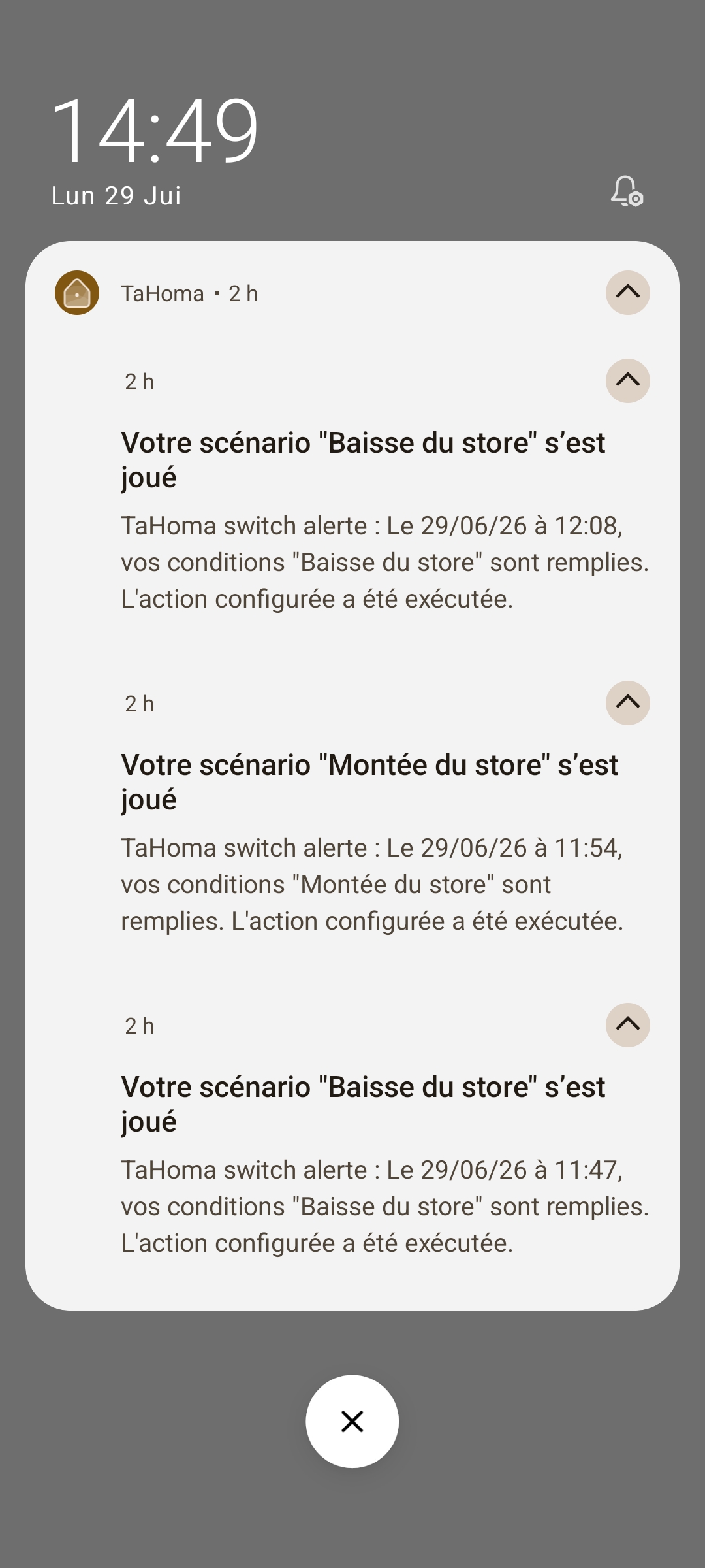

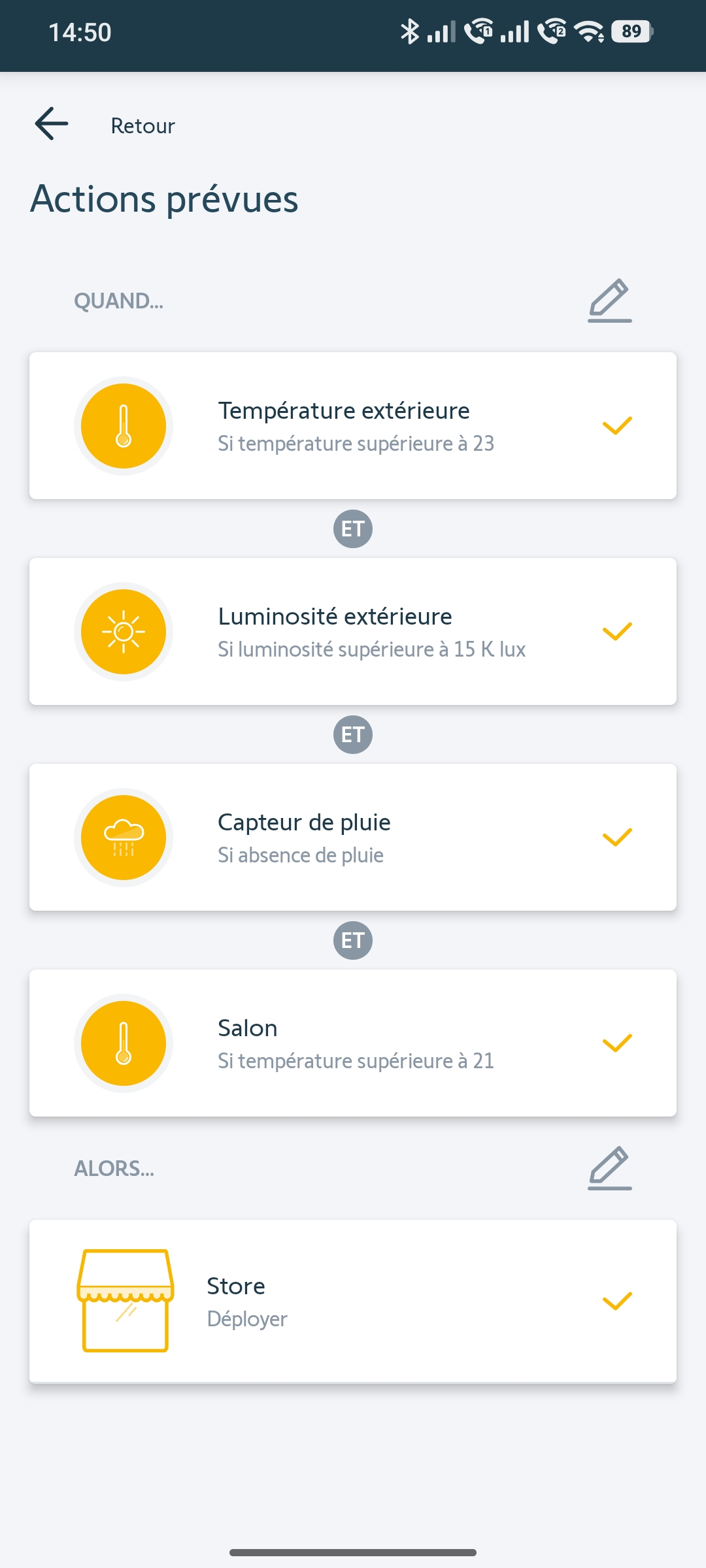

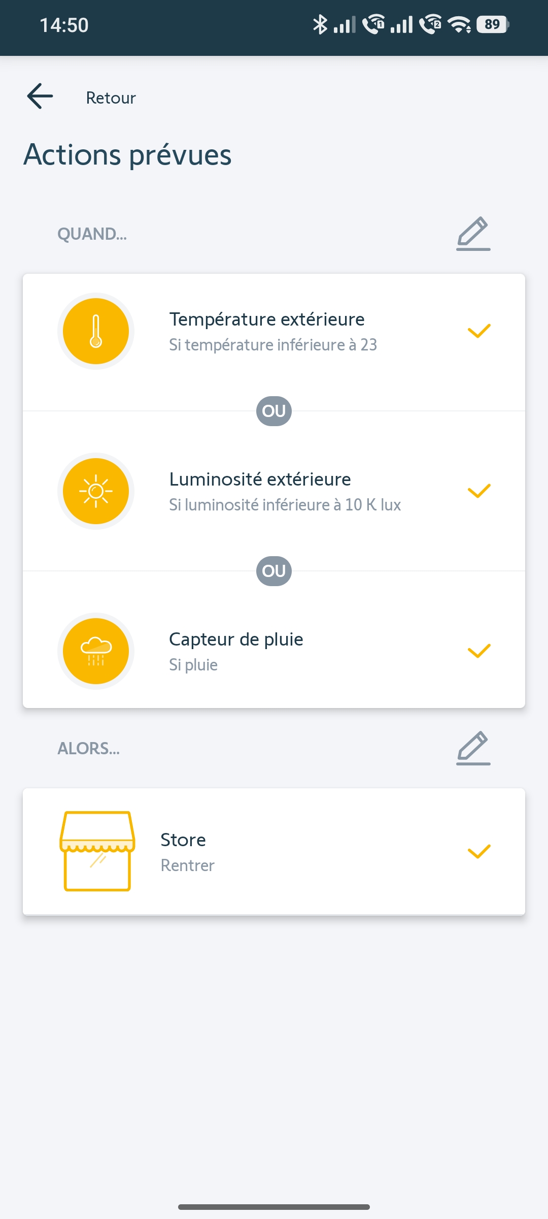

J'ai fait les deux scénarii en capture d'écran pour la descente et la remontée du store. Ça fonctionne très bien. Voir la capture des notifications
En revanche, lorsque le store remonte suite à une bourrasque, il ne redescend plus jamais même lorsque le vent a cessé depuis bien longtemps

Ensuite, mon interlocuteur m'a expliqué que le scénario de descente se relance lorsqu'un des capteurs refait une mesure. Par exemple, variation de température extérieure
Alors j'ai fait l'expérience. Vendredi, le scénario a descendu mon store. J'ai secoué mon store pour que l'Eolis 3D le fasse remonter, et j'ai lancé le chronomètre. Les conditions du scénario de descente étaient vraies toute l'après-midi
Dans l'appli Tahoma, mon store apparaît bien avec l'icône vent violent. Cette icône persiste 30min pour protéger le store et attendre la fin complète du vent. Jusqu'ici tout va bien. L'automatisme protège mon store pendant 30min
Ensuite, j'ai attendu que mon store redescende. Entre la 30eme minute et 1h15, le Sunteis a fait 3 mesures de température qui n'ont pas relancé le scénario de descente du store. En pleine canicule, j'ai fini par redescendre le store par action manuelle
