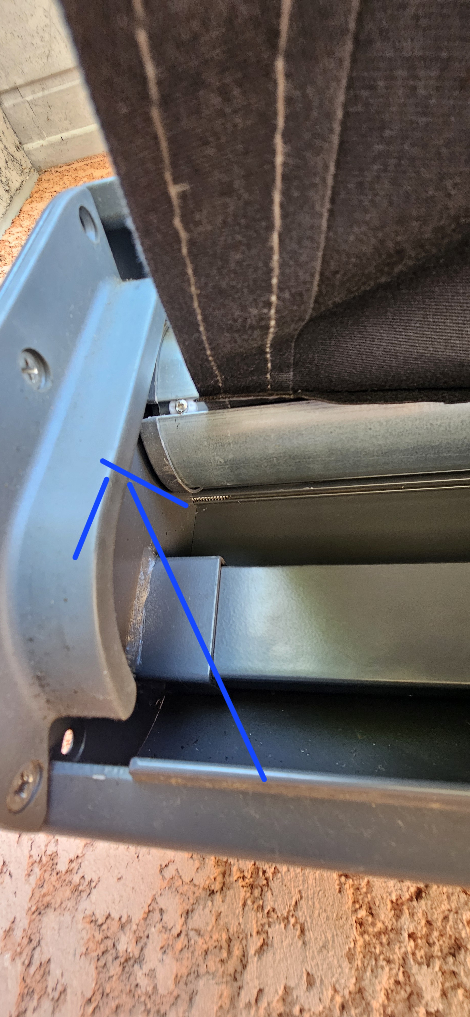

    Je veux également motoriser un store banne Leroy merlin. Avez vous pu trouver des informations ?
    J'ai démonté mon treuil et le carter gauche de mon store. J'ai l'impression que je n'aurai pas la place.pour intégrer la tête du moteur entre Le flasque et le tube d'enroulement .
    Avez vous des informations ?
    Merci d'avance
