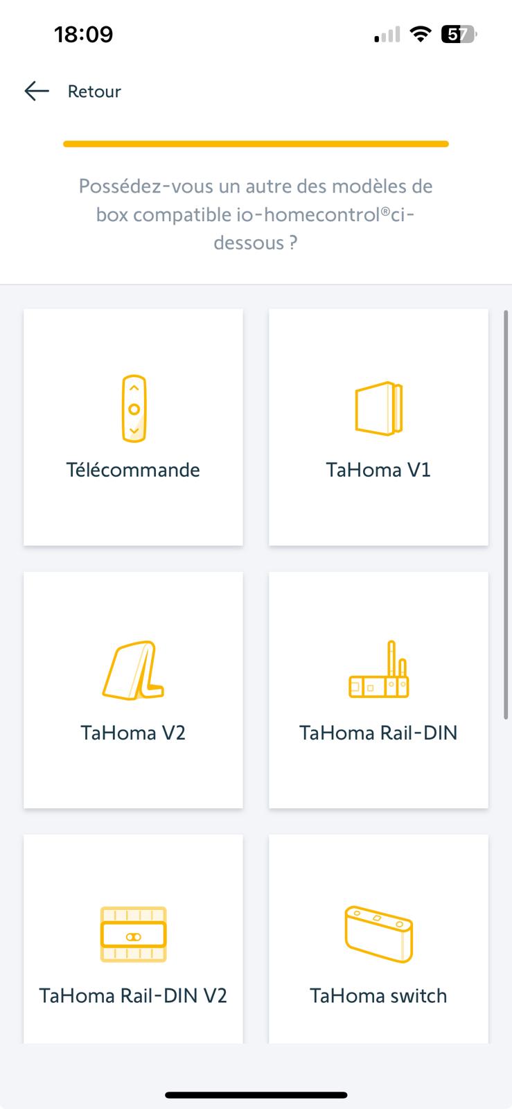

    Après l’étape [Recevoir une clé IO depuis un point de commande et l’envoyer à l’installation], l’application TaHoma me pose une question (cf. photo). J’ai essayé les deux possibilités suivantes :
    1) « Télécommande » → message affiché : Aucune clé détectée. Le transfert de clé de votre télécommande n’a pas abouti.
    2) « Connexoon » → qui me demande d’ouvrir l’application Connexoon, laquelle n’est plus utilisable.
    Pensez-vous qu’une autre alternative soit envisageable ?

    C'est bien télécommande qu'il faut utiliser, par contre il faut qu'elle soit sur le canal qui gère le store.
    Si ça ne fonctionne pas il faut réinitialiser le store pour effacer la clé de sécurité IO. (Toujours galère)

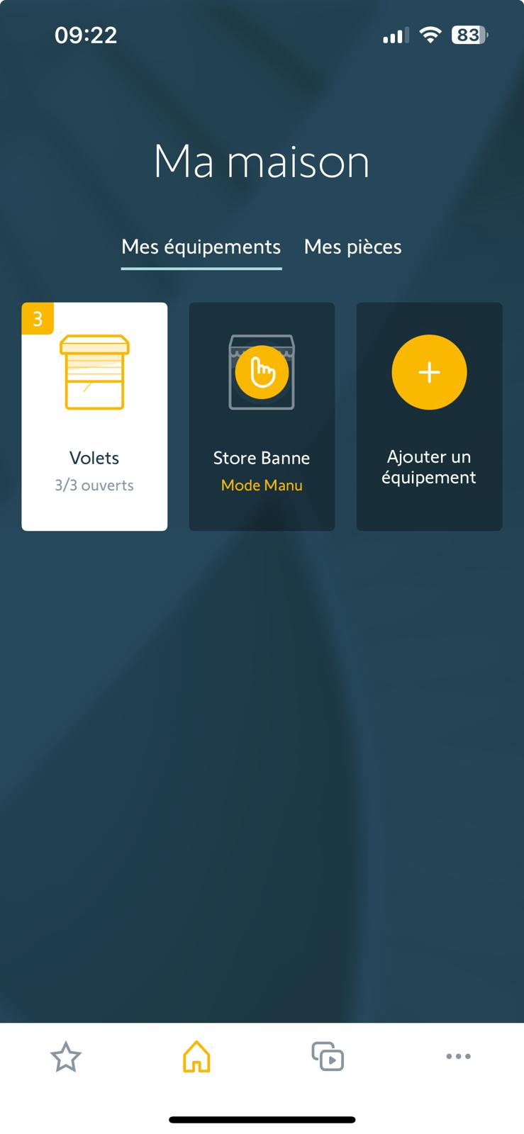

    C’est à n’y rien comprendre : mon store est apparu « par magie » sur mon application, sans que je n’aie rien fait !
    Il me reste encore à effectuer les démarches nécessaires pour pouvoir contrôler l’éclairage du store directement depuis celle-ci.
    Dans tous les cas, un grand merci à l’ange gardien qui a intégré le store sur mon application.
