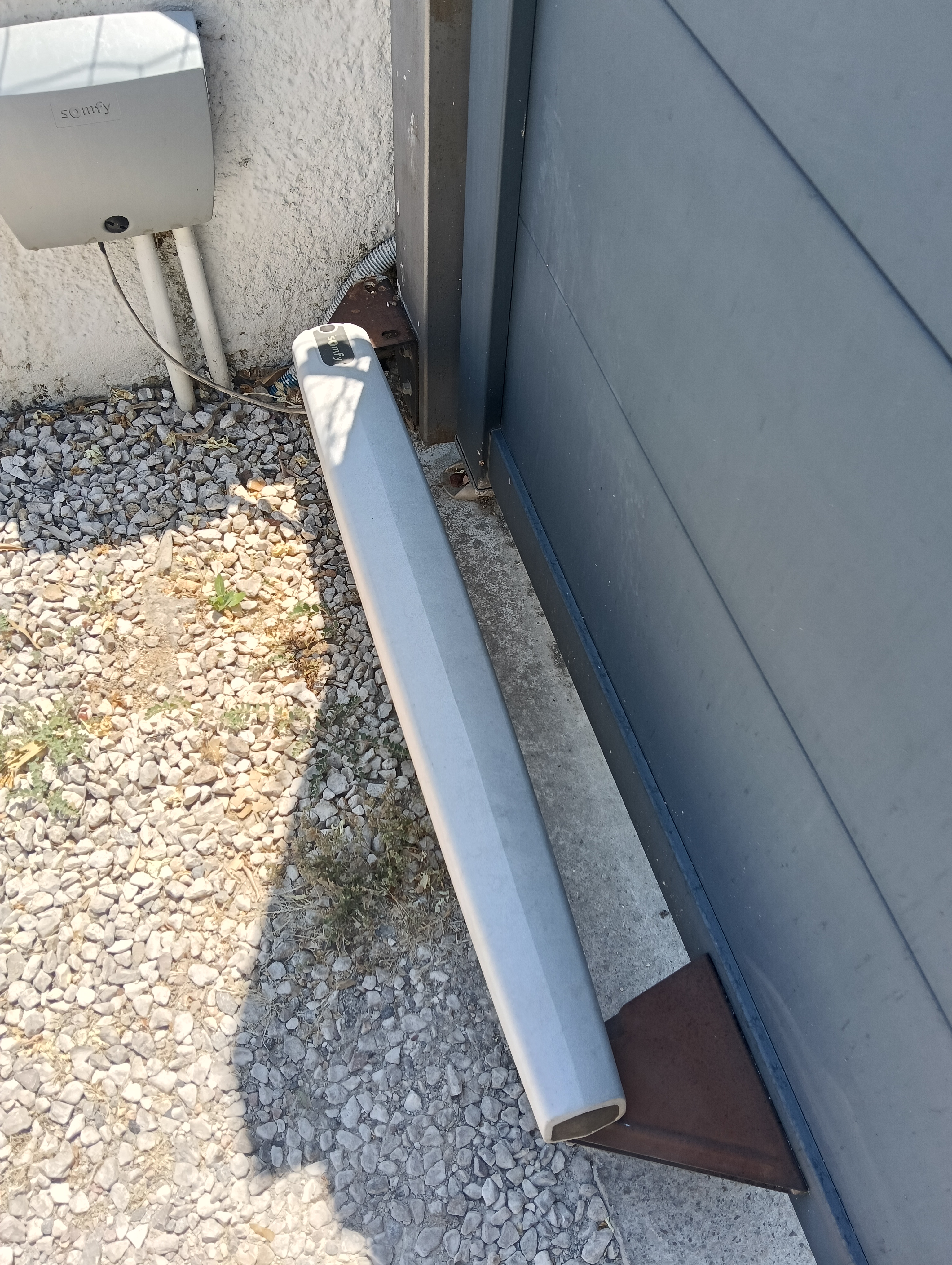

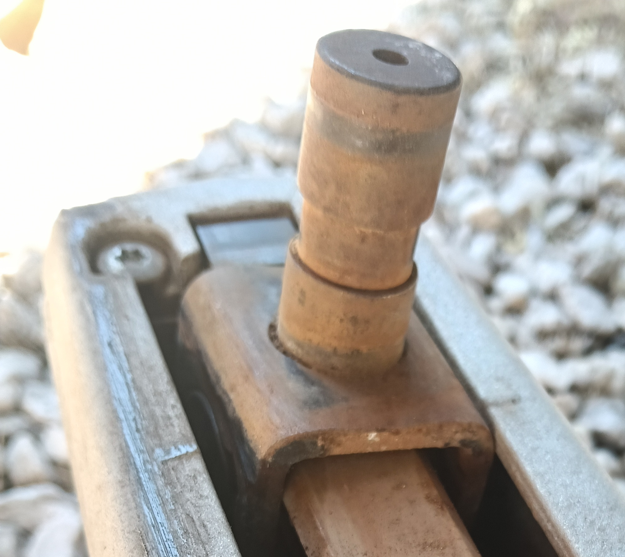

Un des bras (modèle wispa 800) de mon portail n'ouvre plus. La pièce qui maintient le vérin au portail d'une part et qui est sensée avancer sur la vis sans fin (voir photo) semble usée et avoir pris du jeu, elle ne visse plus.
Est-il possible de remplacer cette pièce ?

    C'est la noix usée et qui ne se change pas.
    Le vérin a duré bien longtemps pour une pose doublement impropre ? Cotes A/B non respectées et pose en bas de battants. Ca recommencera !
    Il faut changer le vérin https://boutique.somfy.fr/moteur-de-remplacement-pour-exa...

    C'est vrai que le vérin est dans un triste état.

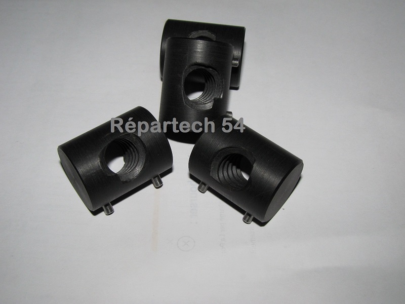

    Mais cela dit, je fabrique et fournis les noix.

    Vous fabriquez les noix ? On peut voir un exemple ? Combien vous prenez ?

    J'en fourni régulièrement.
