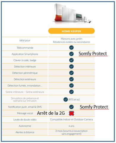

    Bonjour Marine
    Vous voulez remplacer votre Rolls par une Twingo !! :))
    L'arrêt de la 2G ne condamne pas votre Home Keeper qui continuera a vous envoyer des messages d'alerte sur l'application Somfy Protect.
    La seule chose que vous n'aurez plus, c'est la voix de robot qui vous indiquait qu'une alarme était en cours.
    Je vous met la fiche technique de la Home Keeper
