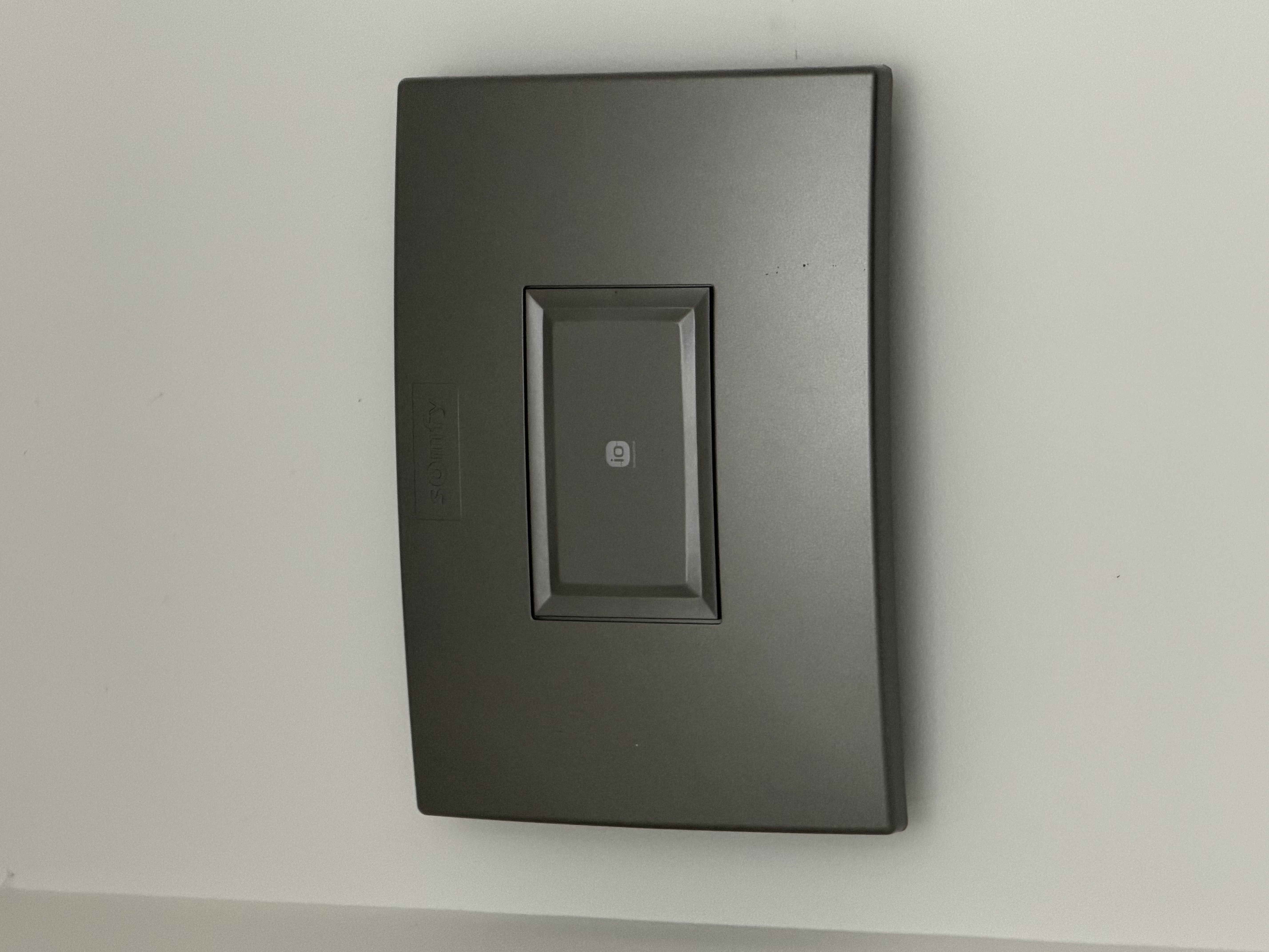

Bonjour, je dois changer les piles de ma sirène intérieure qui est fixée au mur en hauteur dans la cage d’escalier.
Je ne trouve pas de vis, est-ce qu’elle serait juste fixée comme un cadre ? Je vous remercie pour votre aide

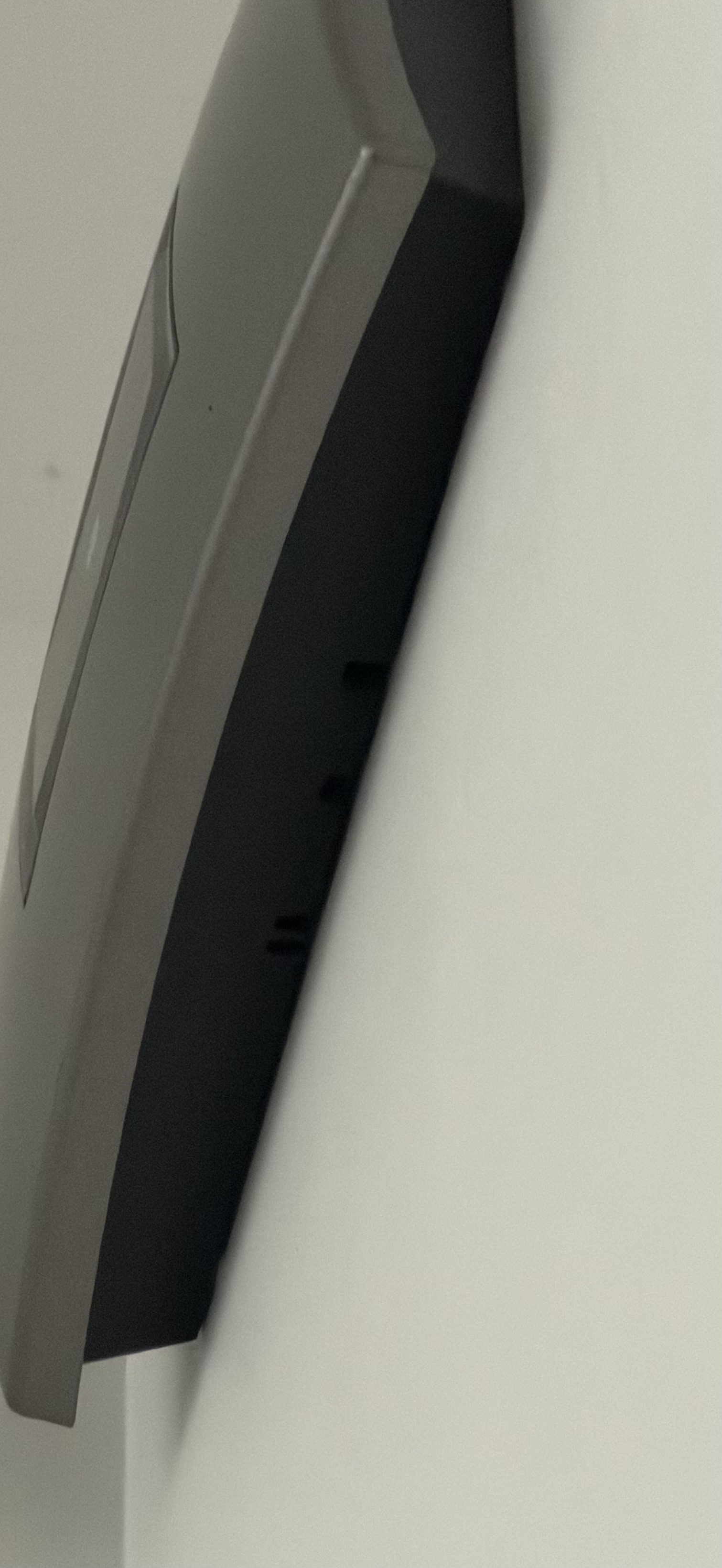

    Bonjour Patrick, en passant la main je n’ai rien senti. Et cela m’étonne que l’intervention se fasse par le dessus car c’est très haut, dans un escalier donc je ne vois pas comment l’installateur aurait pu visser quelque chose.

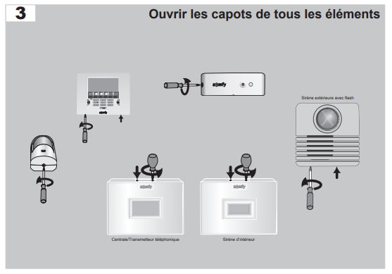

    Prenez un miroir, ou utilisez votre téléphone pour voir le dessus de la sirene.
    Voila ce qu'il y a sur la notice rapide
    https://service.somfy.com/downloads/fr_v5/noticerapide_pr...
