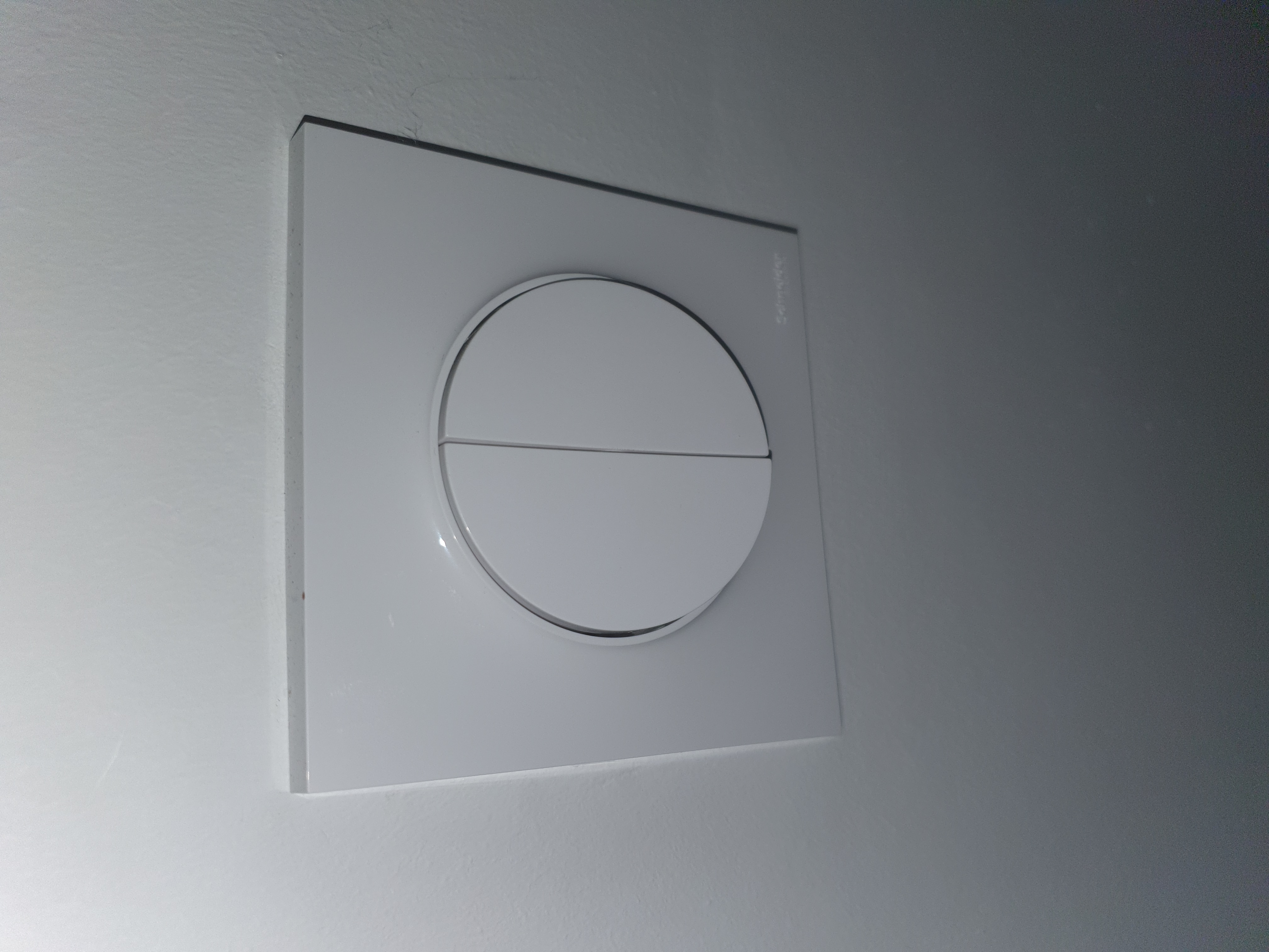

Micro-émetteur Izymo io 1822609 derrière un double bouton poussoir eclairage ?
Je souhaiterai savoir si il est possible de brancher le Micro-émetteur Izymo io 1822609 derrière un double bouton poussoir d'éclairage pour commander à distance les 2 sources d'éclairage extérieures que commande actuellement ce double bouton (éclairage de façade pour un bouton et éclairage de terrasse pour l'autre bouton)
Seront-elles liées sur l'application (allumage simultanément des 2 sources) ou pourrai-je dissocier leur allumage (soit la terrasse, soit la façade).
Merci beaucoup pour votre accompagnement

    Le Izymo On/Off peut être affecté à deux inter commandant le même circuit lumière.
    Dans votre cas il faut obligatoirement deux Izymo.
