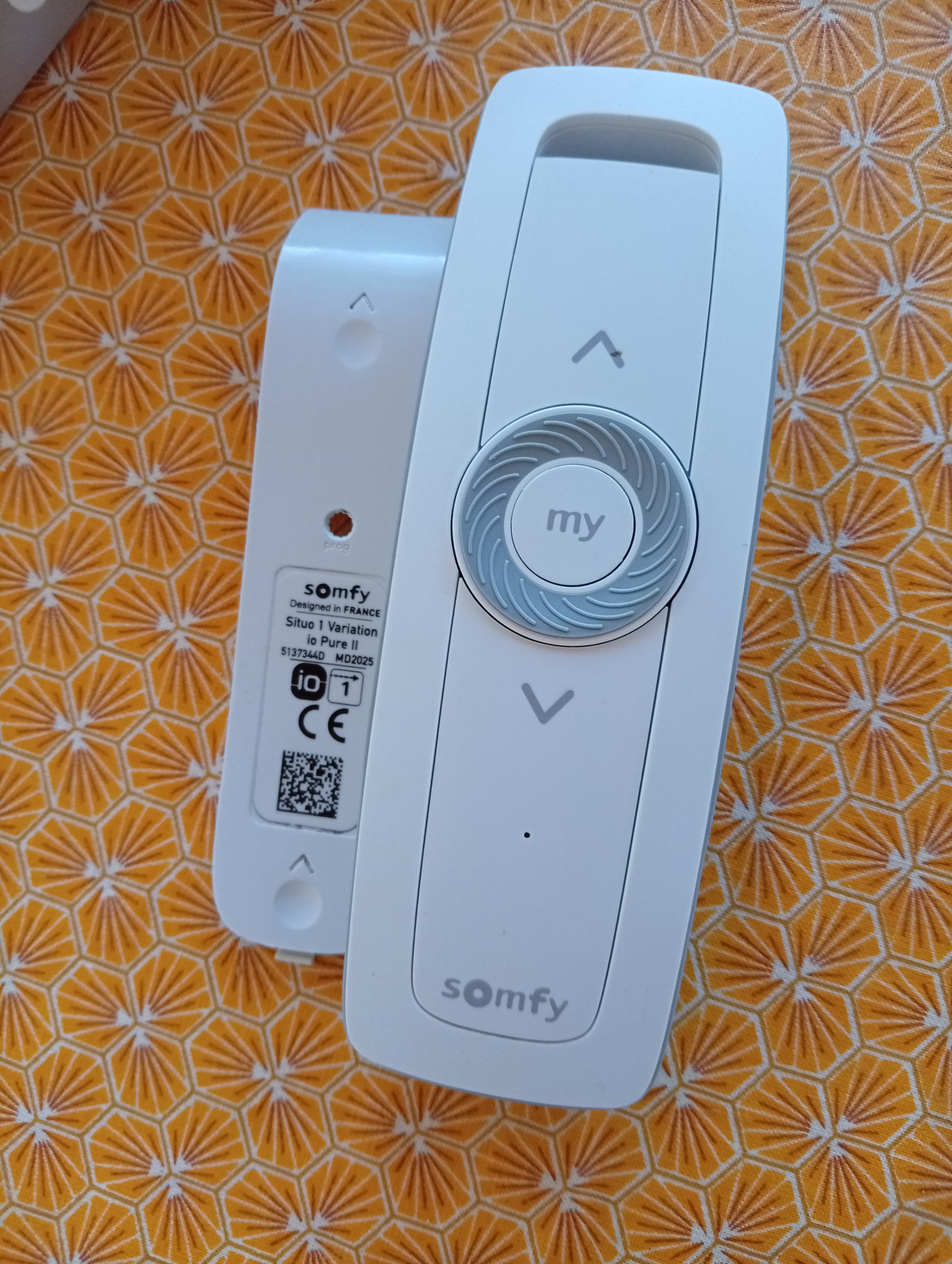

variateur de la télécommande situo 1 variation i pure 2

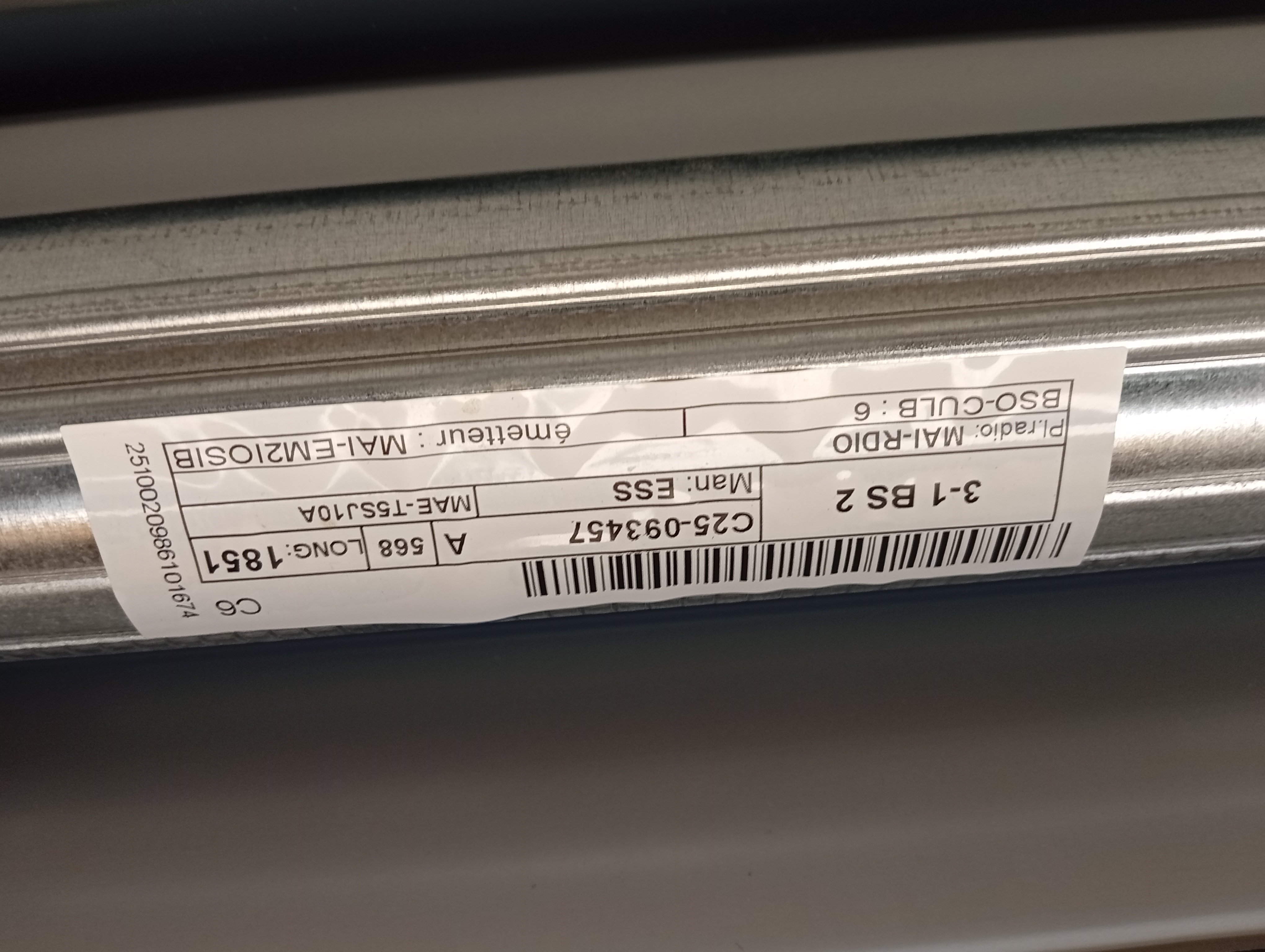

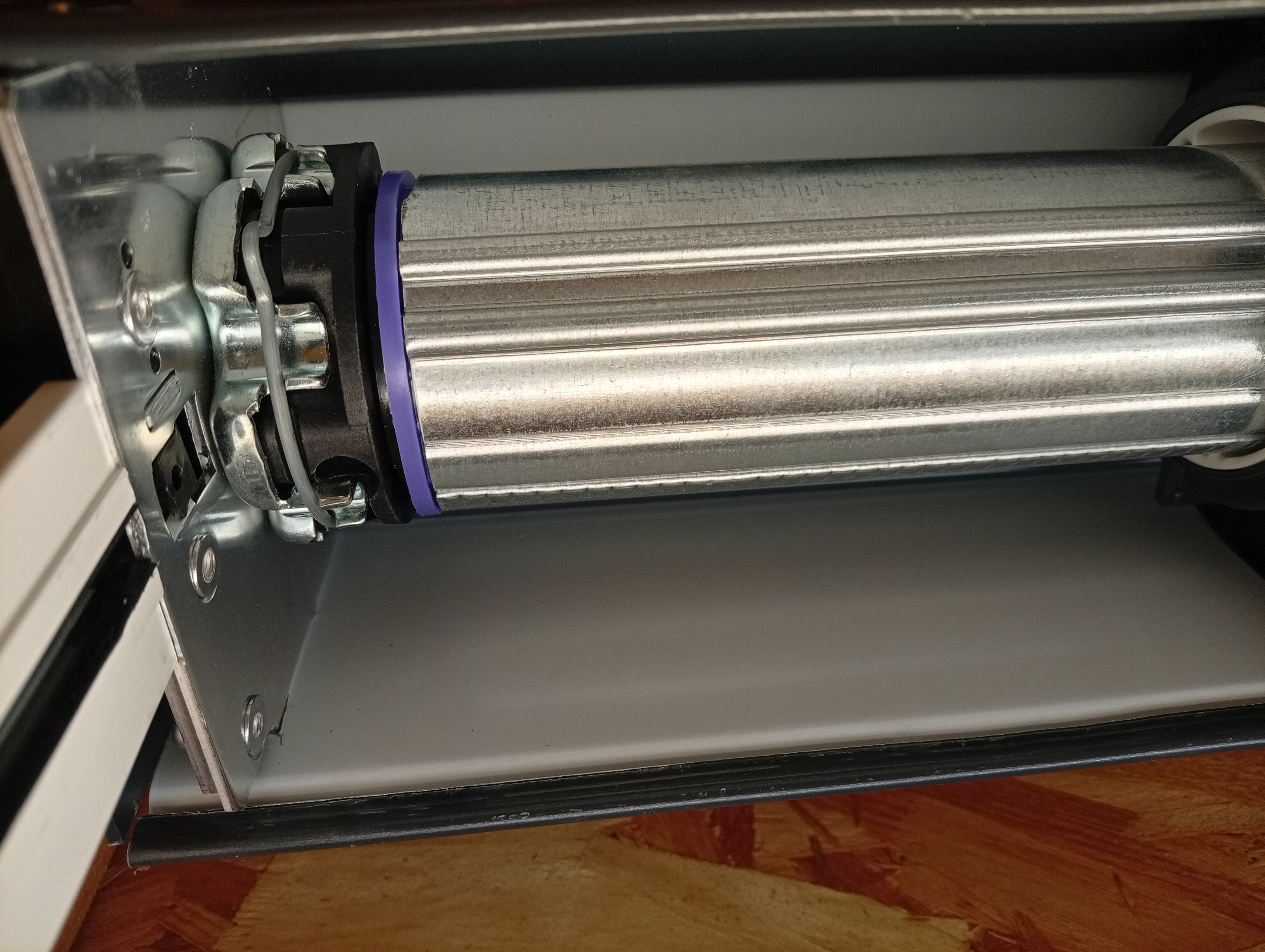

Le variateur de la télécommande n'agit pas sur l'inclinaison des lames de mon BSO.. JE SUIS EN MODE 3 et tout le reste de la télécommande fonctionne.

    Bonjour jean luc...j'ai effectué cette manip....mais rien ne bouge..en revanche les lames fonctionnent lorsque j'utilise le bouton up ou don en mode pas a pas..Merci pour votre réponse
