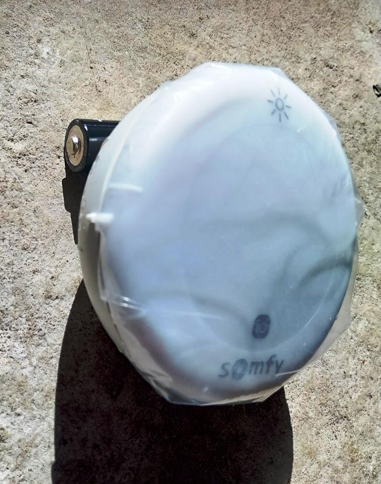

    Enfin, je vois que vous avez une sécu vent/soleil, pouvez vous me faire une photo de celle-ci.

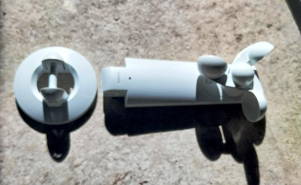

    Je vous ai mis les photos demandées.
    Pour l'anémomètre et le détecteur solaire, pour l'instant ils ne sont pas encore installés. Je voulais d'abord effectuer une 1ère mise en route.
