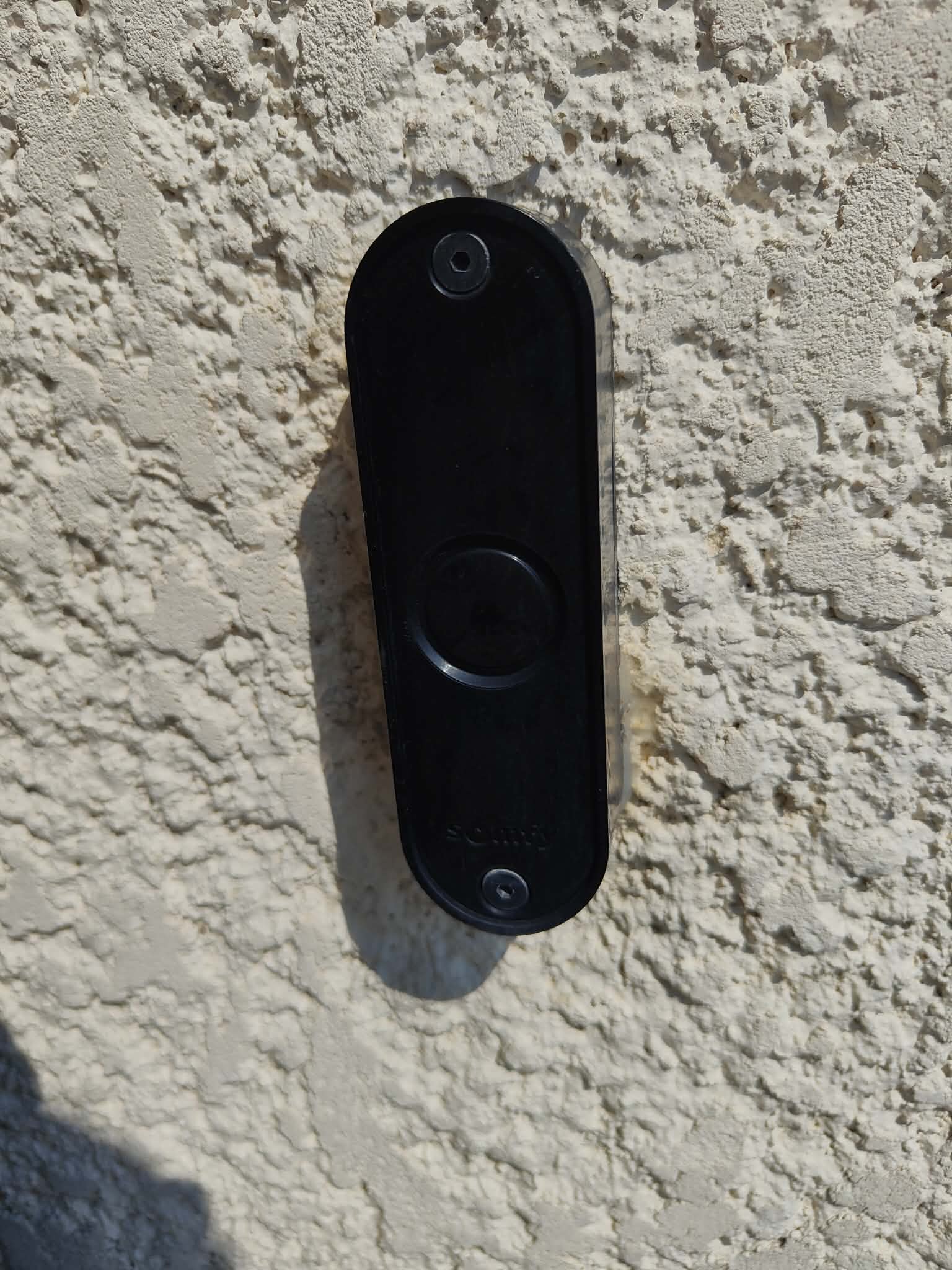

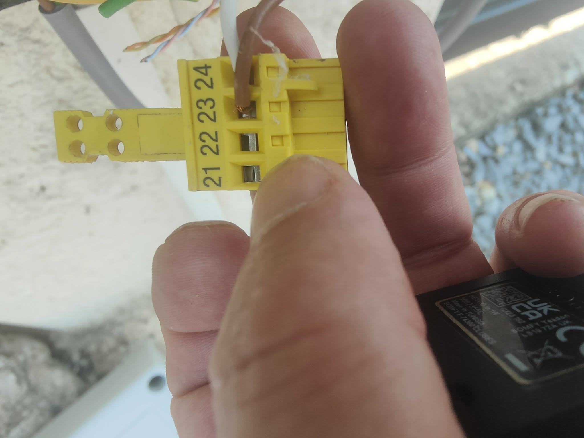

Bonjour, suite à la foudre, la platine a grillé. je l'ai changée tout en gardant les connexions de l'ancienne. J'ai tout rebranché à l'identique. J'ai pu tout configuré sauf : - détection d'un obstacle lors de l'ouverture ou fermeture du portail et les cellules ( borne 23 et 24) - je reçois un code E1 pouvez vous m'aider pour la configuration ?

    Voyez E1 dans votre notice et faites les recherches nécessaires.
    Cellules intérieur + câblage.
    Quel paramètre avez vous mis et quel raccordement avez vous mis aux cellules ?

    e1 : problème auto test des cellules pas satisfaisant. Je n'ai pas modifié le branchement fait par le professionnel c'est à dire deux fils sur les fiches 23 et 24. j'ai essayé les paramètre 1,2,3 et 4 sans succes

    Deux fils aux cellules = raccordement BUS donc paramètre P07 = 4.
    Vérifiez avec un testeur que le 24v est présent aux deux cellules, si oui, une ou deux cellules HS.
