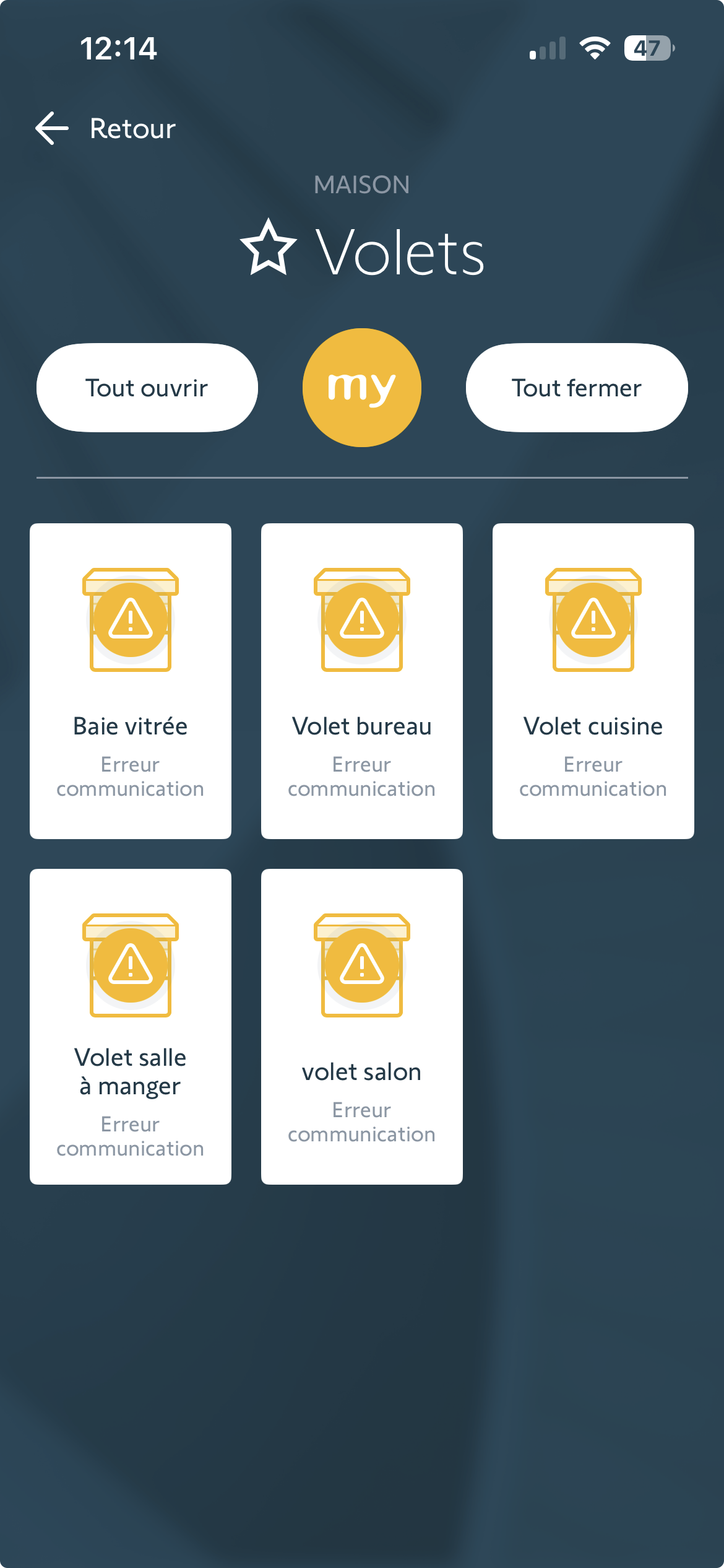

erreur communication ? impossible d'ouvrir et fermer les volets
Depuis une coupure internet, mes volets sont bloqués en position mi ouvert. Sur l'application, le message Erreur communication apparaît. Sur mes interrupteurs muraux, le voyant s'éclaire vert mais rien ne bouge. J'ai vérifié les réglages de la box et tout semble ok

    Bonjour Emilie,
    Si ils ne fonctionnent plus par leurs télécommandes, il faudra les remettre à zéro cela vient des moteurs directement.

    Bonjour. C’est à dire ? Je peux le faire via l’application ?

    Emilie,
    Non cela ne se fait pas sur l'application mais sur les moteurs.
    Au mieux contactez votre installateur ou si vous souhaitez être guidé le service support par télephone.
