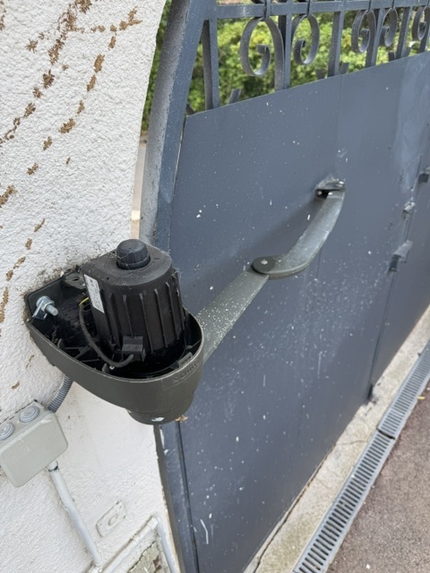

Bonjour,, le premier battant de mon portail ne s'ouvre plus. en fait le bras foctionne sur qq centimetres puis se bloque. jsi je l'accompagne il s'ouvre donc il a un blocage juste apres le demarrage comme s'il n'avait pas la force d'aller au bout.a la fermeture tout va bien. est ce un probleme de boitier electronique ? j'ai tout graissé sans effet. merci d'avance bonne journee a tous

    Testez ce moteur sur une petite batterie de perceuse dans les deux sens, s'il fonctionne c'est le boitier.

    Merci Charly pour votre aimable réponse. Par contre je ne vois pas ce que vous voulez dire car batterie de perceuse sont sans fil. Par contre je vais inverser les moteurs pour voir ce que ça donne. Qu’en pensez vous ?

    Vou_s débranchez le moteur du boitier électronique et vous raccordez les deux fils sur une batterie.
    Sinon oui vous pouvez aussi inverser M1/M2 ou carrément les deux moteurs.
