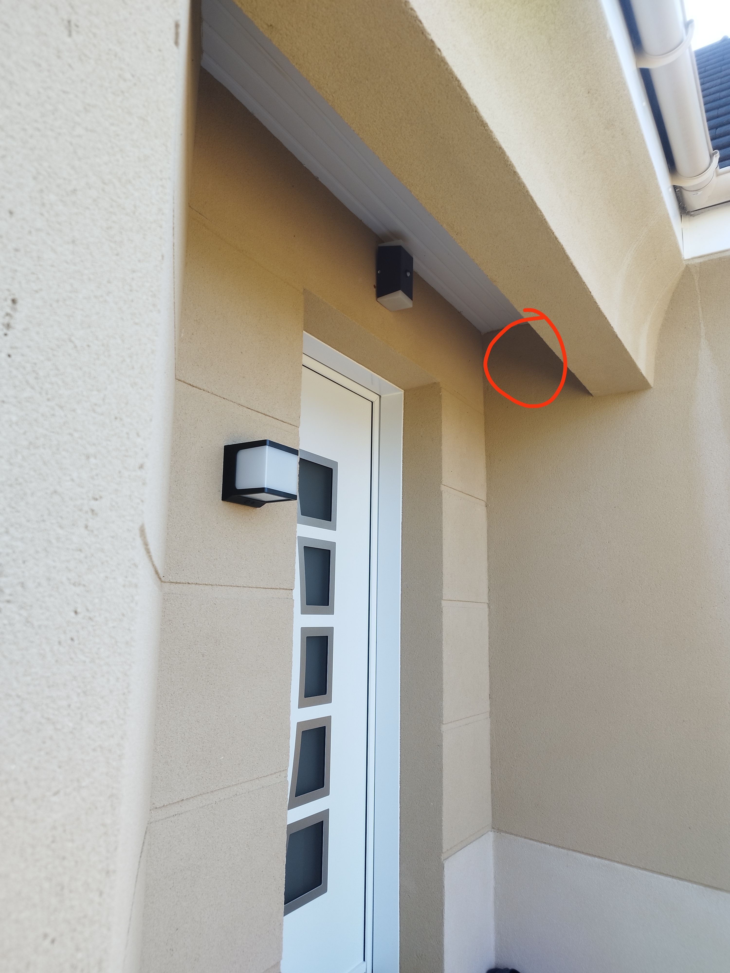

Est t'il judicieux d'installer la sirène extérieure au niveau de la porte d'entrée ( voir photo rond rouge ), elle sera protèger des intempéries et du soleil et en cas d'intrusion par cette porte la sirène sera juste au dessus de leur tête.
Certe elle ne sera pas visible de l'extérieur, le souci c'est que sur la façade visible elle sera sujet à la forte chaleur et intempéries ( j'aimerais éviter de faire des trous partout dans la façade)
Qu'en pensez-vous ?

    Il n'y a pas de photo. D'une façon générale, la sirène ne doit pas être accessible depuis le sol. (risque de vandalisme)

    Ha mince et cette fois ci vous la voyez ?

    Et du coup vous me le conseillez ?
    Est ce un bon emplacement malgré qu'il sois caché, d'un côté cela peut être un effet de surprise !!
    Vous pouvez la mettre à cette emplacement mais elle sera accessible. Le but d'une sirène c'est aussi d'être visible pour dissuader.
    A vous de voir.

    Je ne vois pas le problème qu,elle soit cachée.
    Un petit autocollant sur la boîte au lettre et sur la porte du garage.
    Une caméra extérieure , pour moi c,est tout bon.
    Si votre invité surprise fracasse votre alarme , je pense que 2 minutes plus tard il est entré malgré tous les systèmes.
    Mais on ne va pas vivre dans l,angoisse
    Comme dit Jean Luc , à vous de voir

    J'ai une grosse plaque sur le muret déjà et c'est prévu de mettre caméra sur la façade de devant, elles seront visibles.
    La sirène sera à 2m50 dans le renforcement, et puis si il l'arrachage elle sonnera

    L'arrachage d'une sirène déclenche l'autoprotection pour un amateur.
    La sirène fonctionne avec un haut parleur. Si vous prenez un poinçon et que vous la traversée elle fera autant de bruit qu'un buzzer de smartphone.
    C'est toute la différence entre l'installation par un particulier et celle d'un professionnel.
    Si vous regardez la notice Home Alarme vous constaterez que le système supporte deux sirènes extérieures et deux sirènes intérieures.
    L'objectif n'est pas que d'améliorer la visibilité ou le bruit , le principal intérêt c'est que deux sirènes se protègent mutuellement car on ne peut les neutraliser simultanément.
    Après vous pouvez l'installer beaucoup plus haut comme je l'ai fait. Dans ce cas il faut penser au changement des piles, et pour ça il faut l'installer a coté d'une fenêtre a l'étage, soit sous la fenêtre soit sur le coté.
    Vous améliorez la visibilité de loin et la portée du son et l'autoprotection n'est plus vraiment utile.
