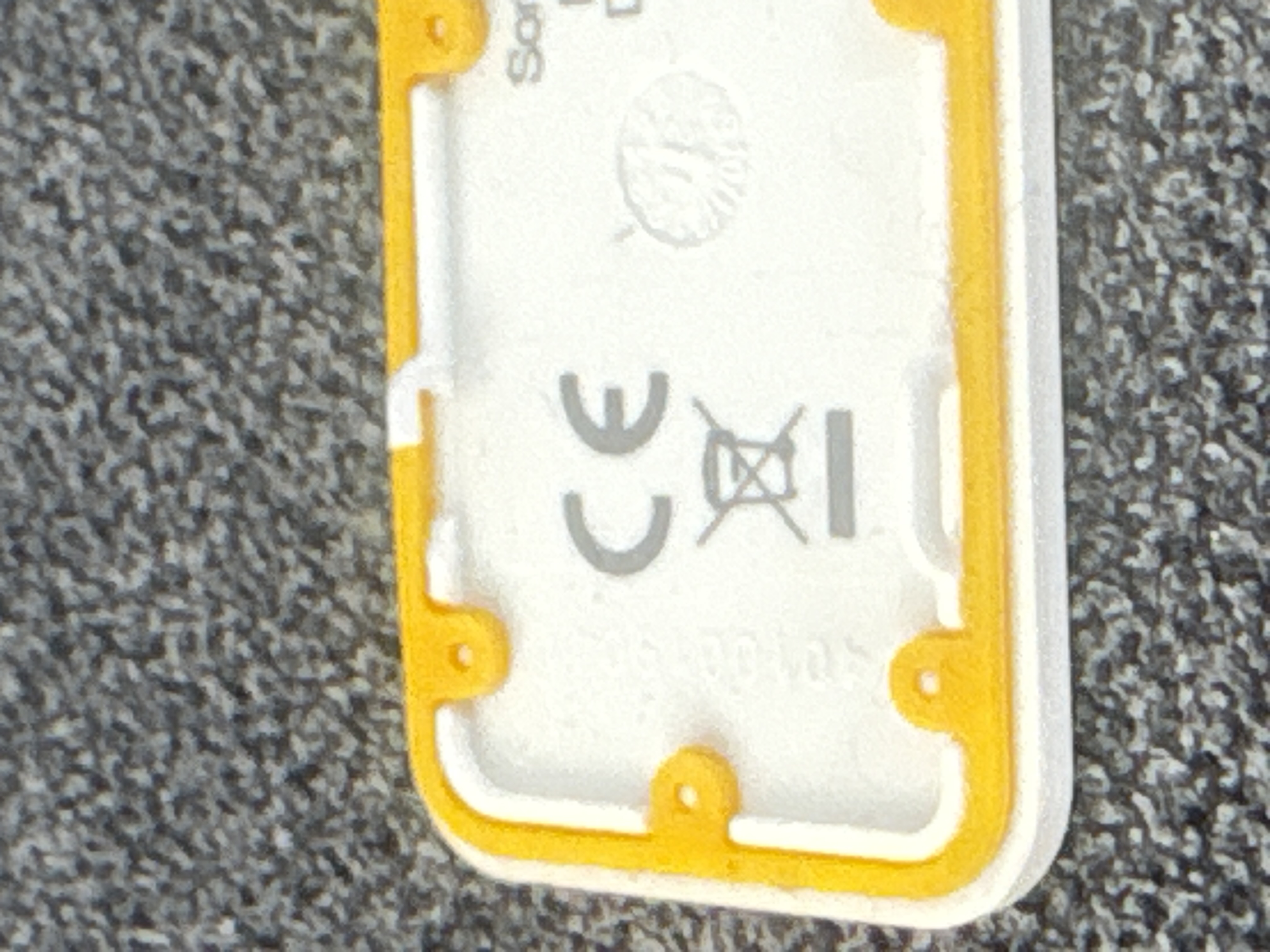

Ou pouvons nous nous procurer des capots d’intellitag ? Le notre à une patte cassée et ne tient plus.

    Les pattes se cassent quand on ouvre l'intellitag en glissant l'ongle entre le capot et le boitier.
    Il faut appuyer sur le coté du capot pour dégager les pattes et le faire basculer.

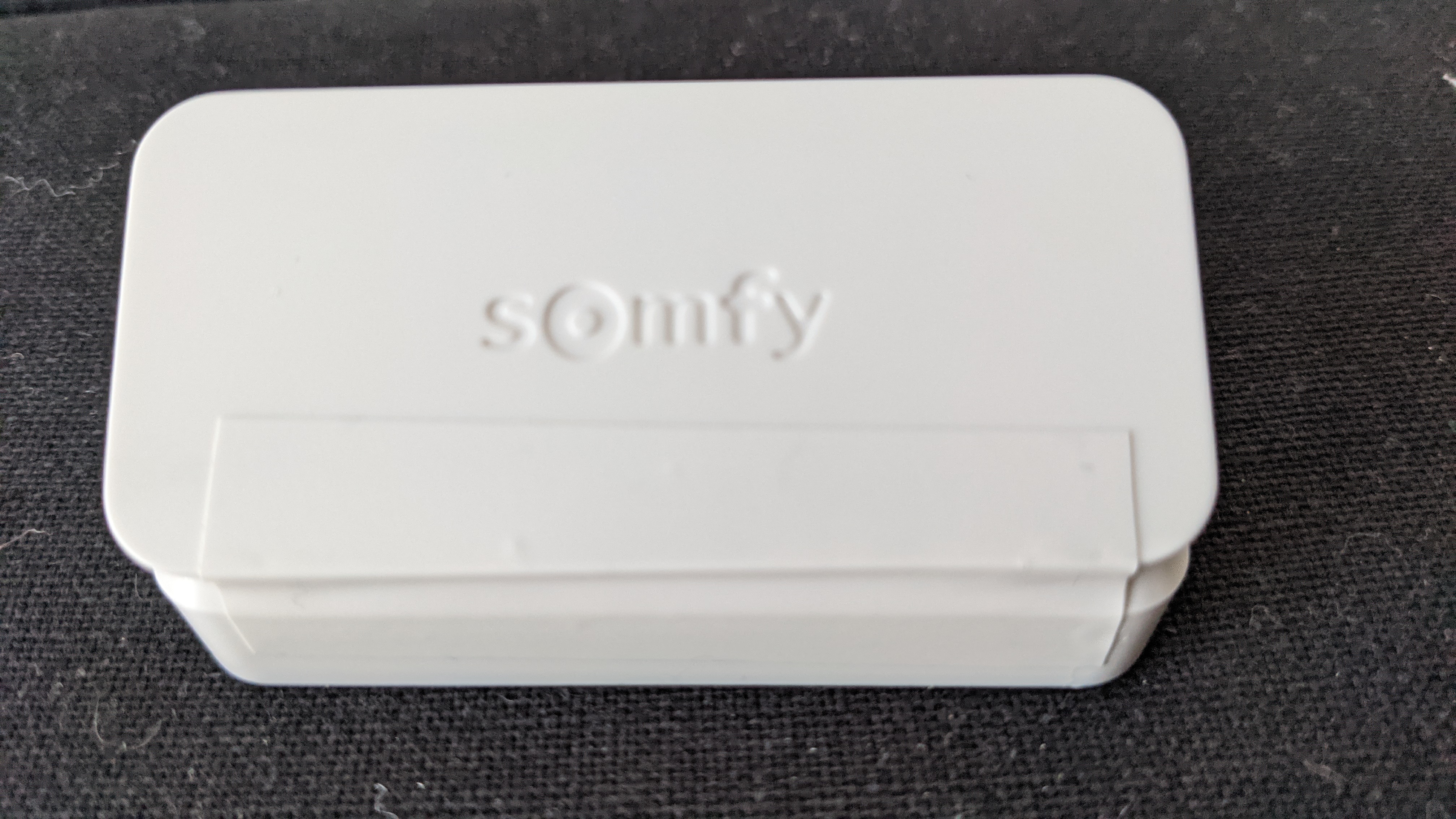

    Ayant moi même fait cette erreur il y a 9 ans j'ai mis en place un systeme de charnière avec du scotch blanc d'électricien qui est pratiquement invisible.
    Avantage le capot est maintenu, et ne saute plus par terre quand on fait la bonne manip pour ouvrir le boitier.
    Dans votre cas il faut mettre le scotch coté patte cassée et positionner le capot pour que scotch soit a l'opposé de la pile.
    Mon premier intellitag a même du scotch des deux cotés
