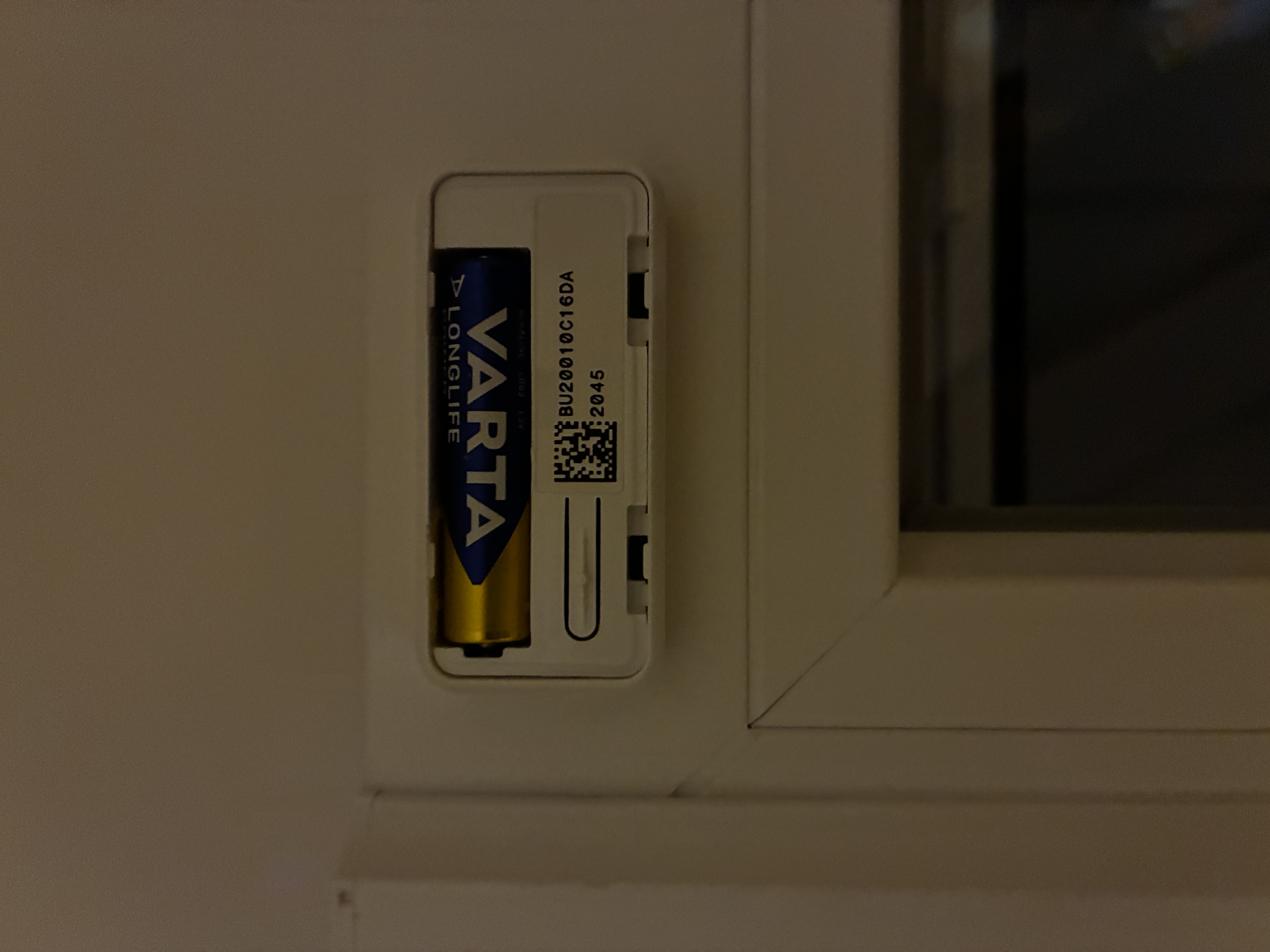

Je partage mon expérience sur un de mes IntelliTags (BU20010C16DA 2045) car je viens enfin de capter pourquoi il ne détectait pas que le capot était fermé (et du coup le calibrage n’était pas possible)
En le comparant à mes autres IntelliTags, j'ai remarqué que c'est le seul qui ne fait pas de "clic" quand j'appuie sur la languette allongée en plastique

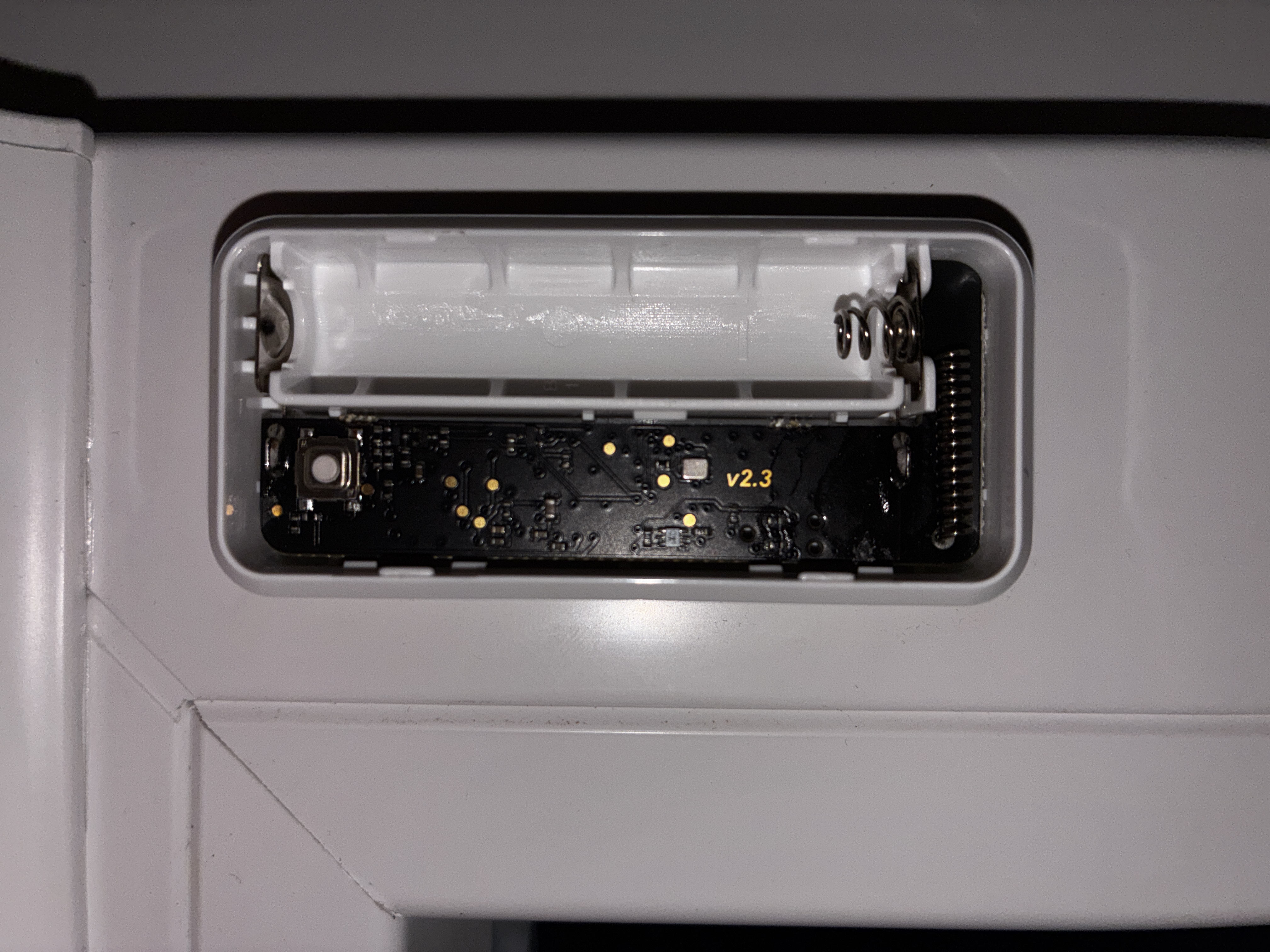

En ouvrant le capot intérieur pour voir le circuit imprimé, j’ai appuyé sur le petit bouton gris avec un cure-dent : banco, ça fonctionne direct !
D’où mon raisonnement qu’il y a un défaut d'alignement ou de fabrication (sur le plastique ou la soudure du bouton) qui fait que le capot n'appuie pas pour faire contact.

    NDLR : il y a marqué v2.3 sur le circuit imprimé

    Bonjour Leo
    C'est une ancienne version.
    Ne remettez pas la plaque qui cache l'électronique
    Réinstaller l'intellitag.
    Quand l'application va vous demander de fermer le capot appuyez avec votre doigt sur le micro interrupteur.
    Si l'installation continue, vous pouvez alors remettre le capot.
