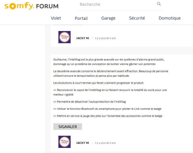

Je viens de lire une conversation qui date de 4 ans,il faut être clair tout de suite et qui parle très longuement et de façon précise et argumentée des Intellitag Somfy qui semblent souffrir de quelques défauts...
En voici un extrait :
"...Les évolutions à court termes qui feraient vraiment progresser le produit.
>> Reconcevoir le capot de l'intellitag en lui faisant recouvrir la totalité du socle pour une meilleur rigidité
>> Permettre de désactiver l'autoprotection de l'intillitag"
https://forum.somfy.fr/questions/2811153-fiabilite-somfy-home-declenchement-intellitag-retour-experience
