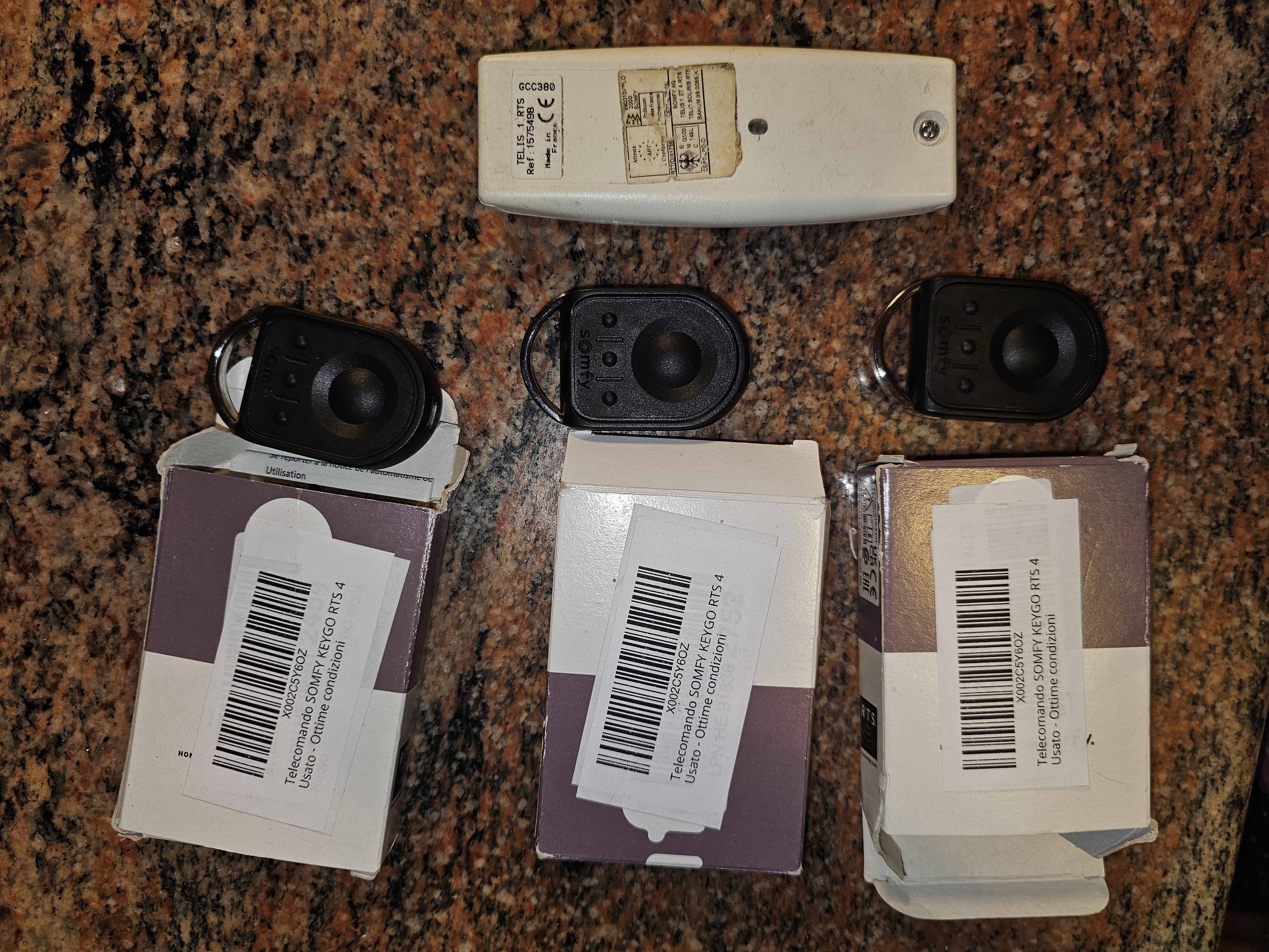

J’ai acheté, par le biais d’Amazon, 3 télécommandes chez vous, KEYGO RTS 4, pour le volet roulant de ma porte d’entrée.
En suivant des tutos et en lisant vos réponses, je ne trouve pas de solution, ça ne fonctionne pas.
Historique : mon réparateur me donne la référence des télécommandes à commander, surtout RTS, diode rouge j’ai la somfy d’origine qui montre des signes de fatigue (la telis RTS référence 1575498).
Les 3 nouvelles télécommandes arrivent et impossible de les appairer.
Mon technicien est revenu pour essayer à son tour et toujours rien ....
Il essaye avec une télécommande SOMFY SMOOVE 1 et ça marche en 10 secondes.
On ne comprends ni l’un ni l’autre, pour quoi ces 3 télécommandes ne peuvent s’appairer.
Pouvez-vous m’aider ?
Le temps passe et je voudrais pas rester avec ces 3 rts sans les utiliser.
Y a t’il quelque chose que nous n’auriins pas compris ?

    Je rencontre exactement le meme problème, moteurs volet roulant RTS anciens, marche parfaitement avec les anciennes télécommandes RTS (je peux en retirer et rajouter sur n'importe quel moteur, ce n'est pas un problème de mémoire des moteurs VR).
    Par contre avec la Keygo impossible d'associer la télécommande. Le moteur passe bien en mode 'programmation', j'appuie sur les deux touches externes de la keygo (modele sans bouton 'prog' interne), la LED clignote, j'essaie alors d'associer une touche au volet, mais ça ne fait effectivement rien...
    Je soupçonne une incompatibilité de la Keygo avec ces moteurs ancienne génération, car j'ai tout essayé.. Je serai preneur si jamais vous avez trouvé un solution.
