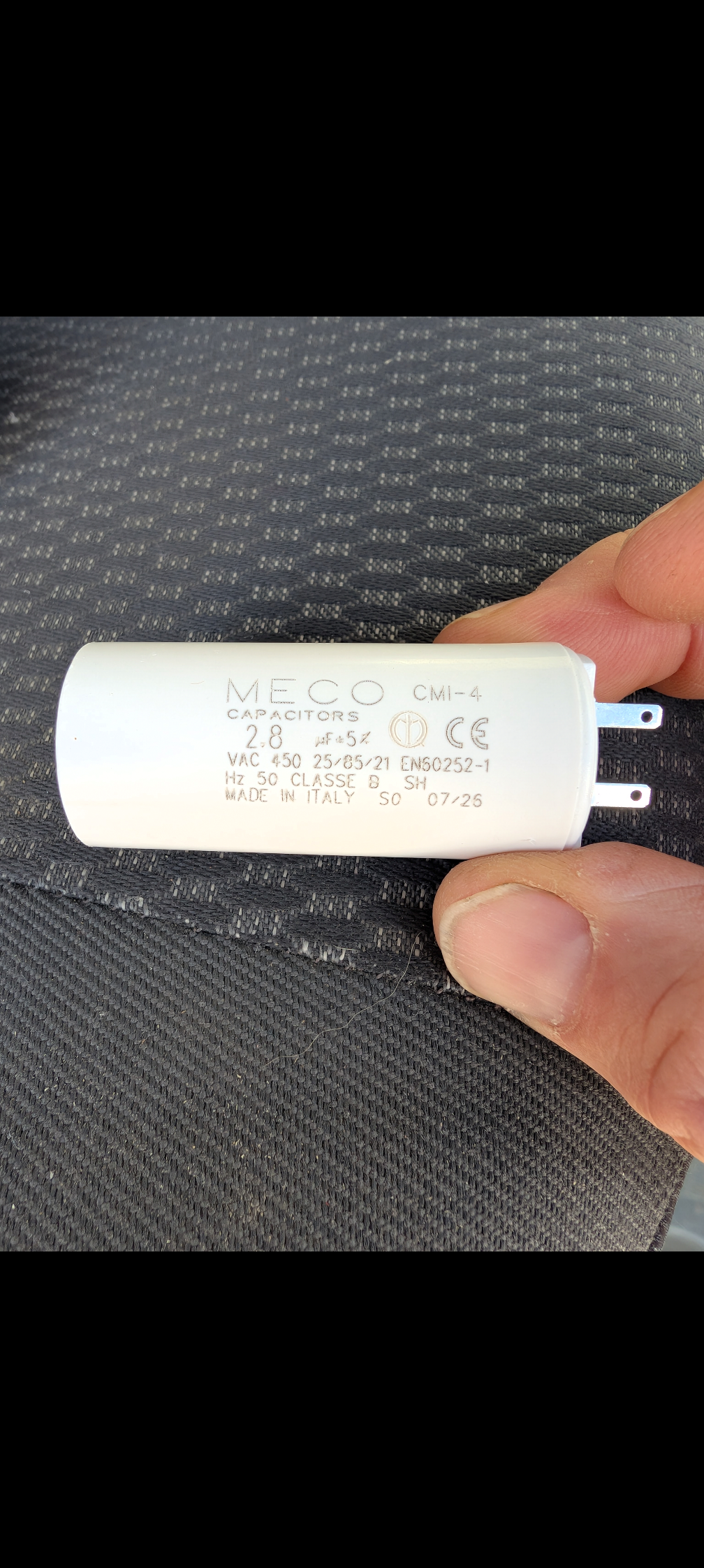

Je suis tombé en panne avec mon volet oximo rts 6/17, j'ai changé le condensateur, il a fonctionné 1 semaine puis plus rien. J'ai refait mes branchements électriques, puis procédure 2/7/2, le volet monte et baisse puis il faut faire une succession d'appui sur la télécommande telis pour réussir à le descendre ou le monter, j'ai essayé avec une autre télécommande, pareil ! Donc je me demande si cela ne vient pas d'un problème de réception radio entre la télécommande et le volet ? De plus, impossible d'inverser le sens d'ouverture et fermeture ! Peut être que le branchement du condensateur doit être fait dans un sens bien spécifique ? J'ai fait toute les manipulation avec la télécommande mais rien n'y fait.
Bref, je suis perdu !
Merci pour votre aide

    Voici le nouveau condensateur que j'ai mis.

    Voici le condensateur que j'ai mis

    Merci pour votre réponse. J'avais vu sur une vidéo que le sens des fils ne posait pas de problème. Le fait d'avoir inversé les fils peut quand même faire fonctionner le volet comme actuellement ?
    Cdlt
