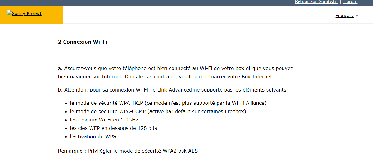

    Somfy recommande le WPA2 psk AES. (En bas de la copie d'écran)
    La norme dont vous parlez, permet d'améliorer l'interopérabilité entre WPA2 et WPA3, mais les matériels non compatibles utiliserons automatiquement le WPA2 même si indiquez WPA3 dans le paramétrage de la box.

    Oui tout à fait et j’avais bien lu la notice.
    Ma question est différente, voyons ce que dit un représentant de Somfy, sauf si vous en êtes un vous-même ?
