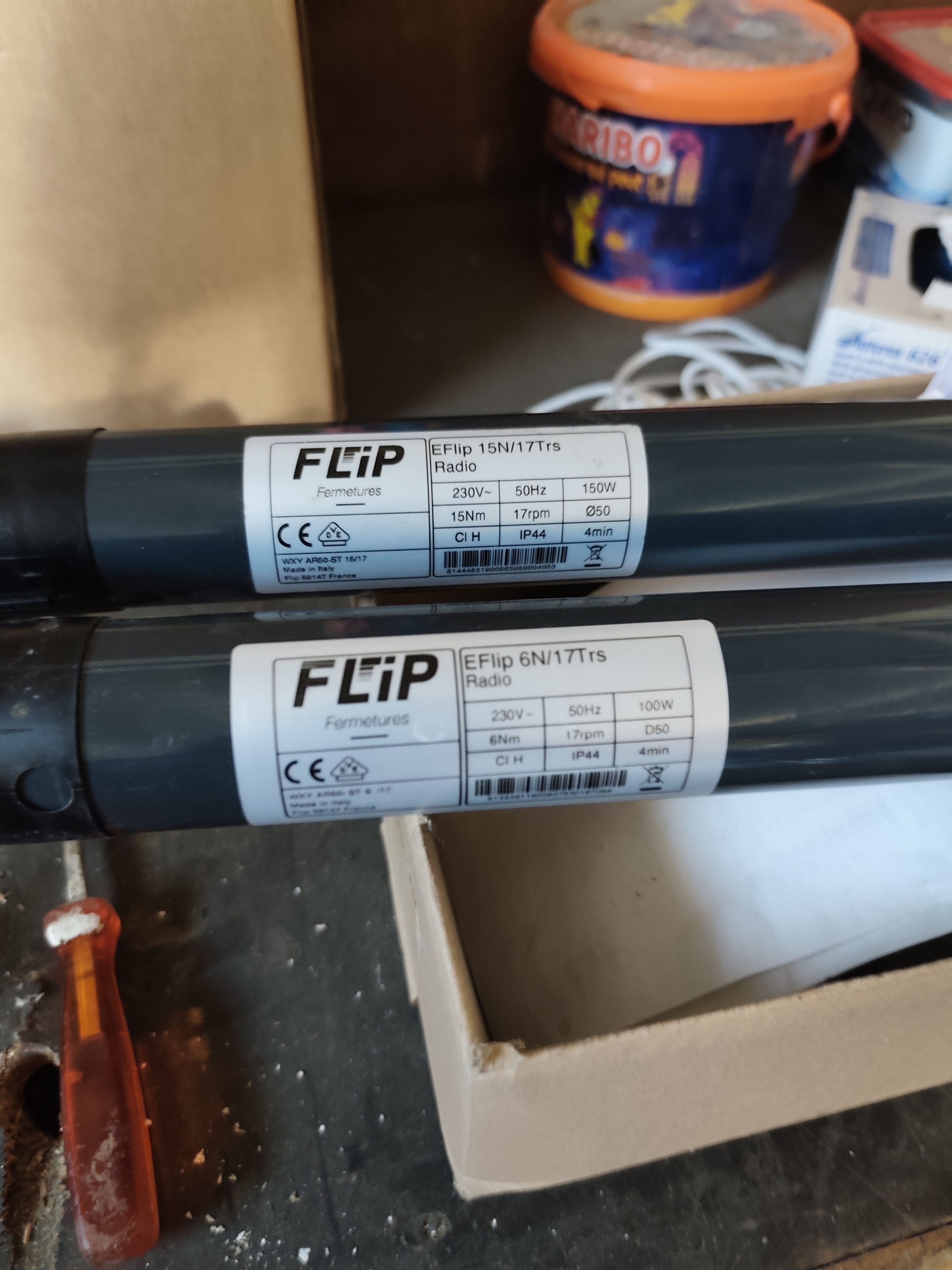

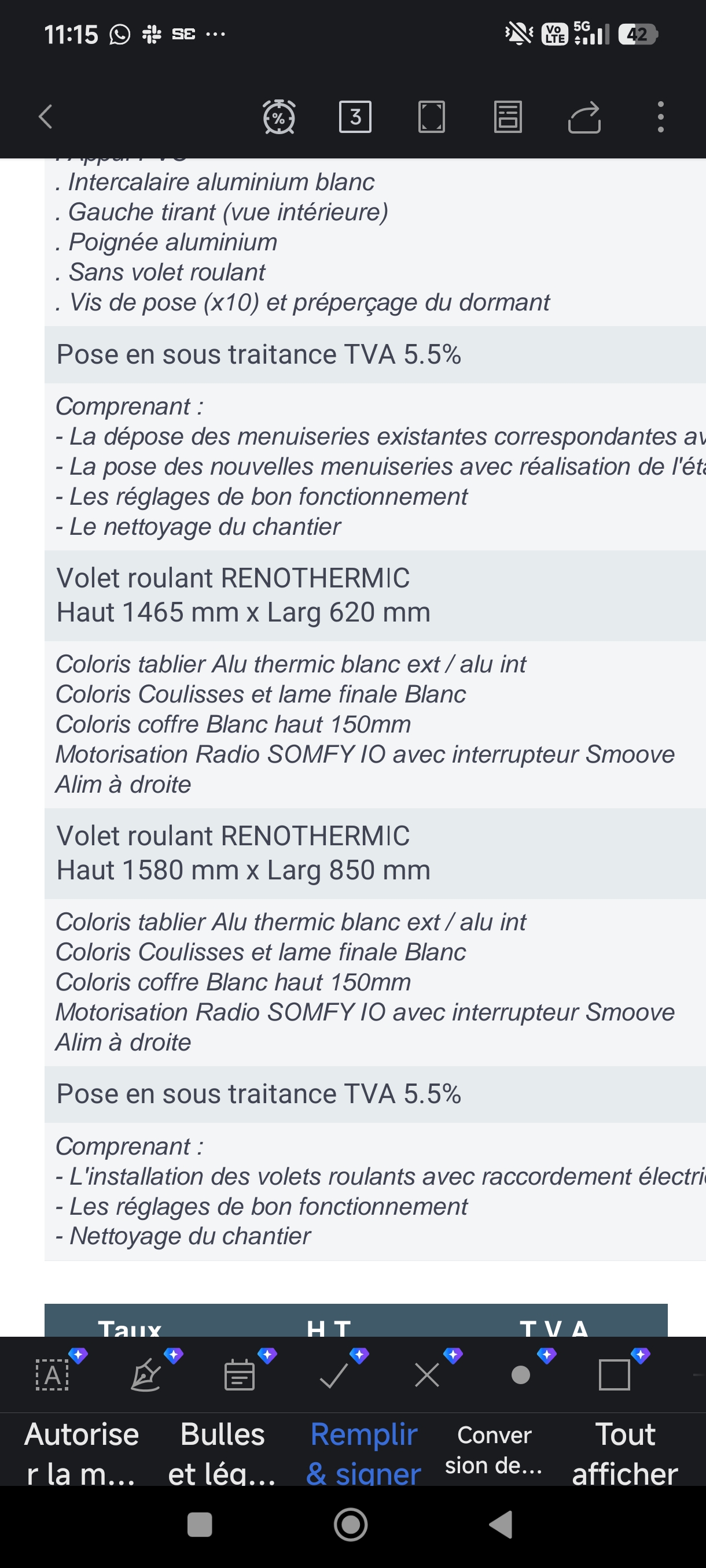

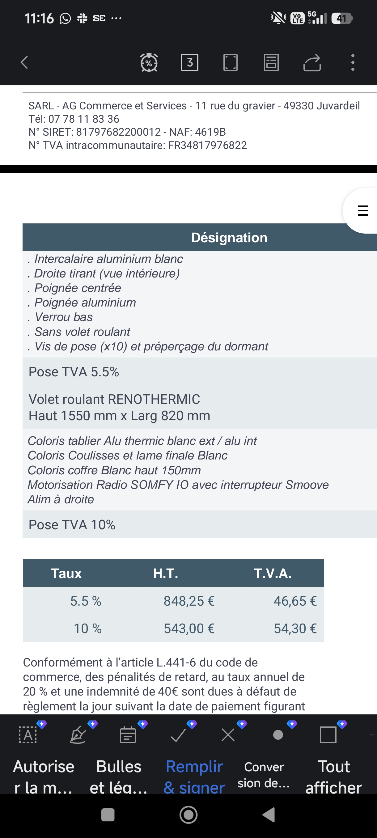

J'ai fait appel à un artisan local pour une installation de volets roulants électriques. Les factures (ci joint) mentionnent une motorisation Somfy Radio IO.
Suite à des problèmes récurrents et une garantie dépassée, j'ai remplacé 2 moteurs sur les 3 installés.
Au démontage, j'ai découvert une motorisation de la marque FLIP (photos jointes)
Je souhaiterais avoir votre avis sur l'équivalence des produits par rapport à ce qui a été facturé.

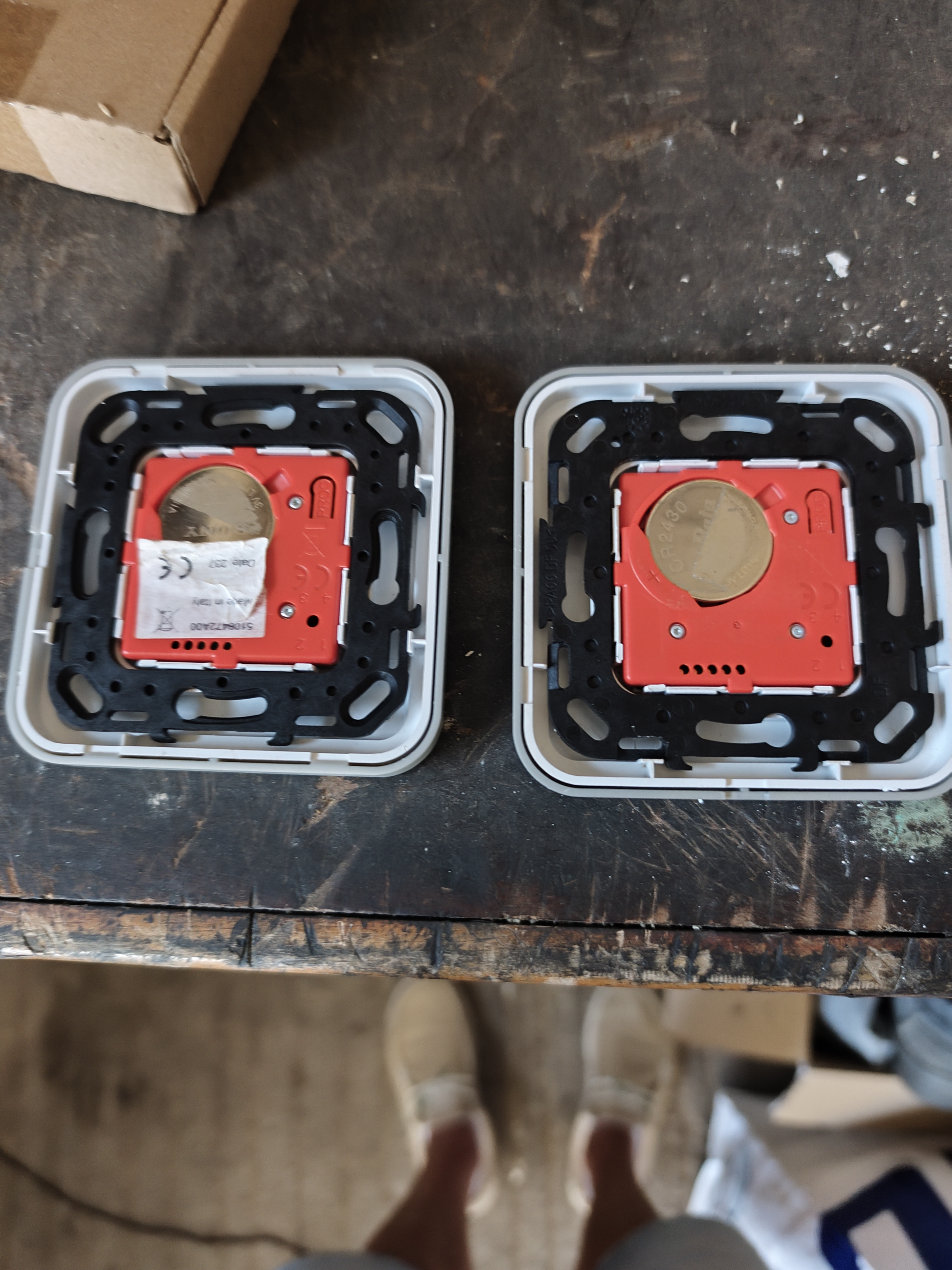

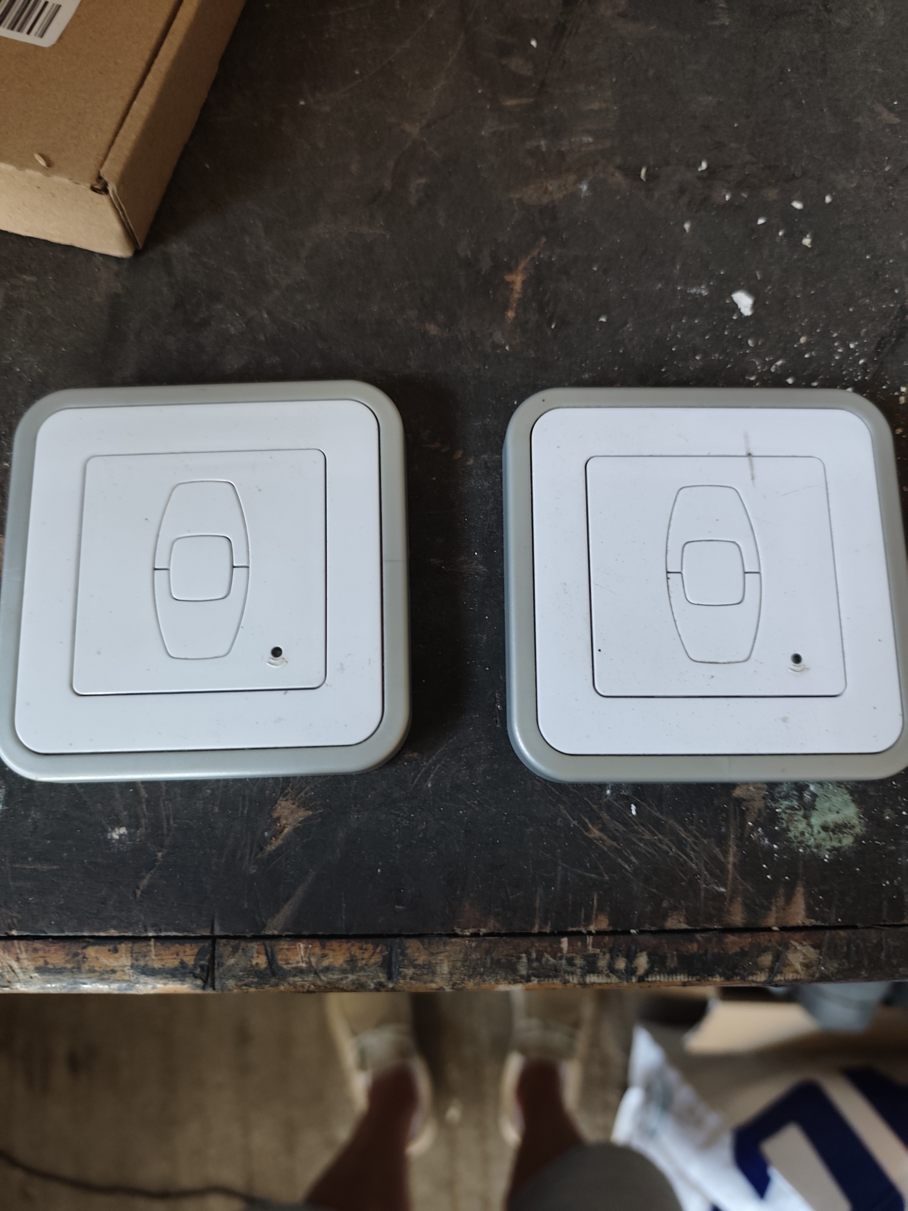

    Posez une photo recto/verso du smoove.
    Si c'est du IO c'est forcément du Somfy.
    La marque de menuiserie a apposée son identité sur le moteur.
    Par contre je ne comprends pas le fait de deux moteurs HS ? Les moteurs Somfy durent à minima 20 ans.

    Ci-joint les photos recto verso du smoove.
