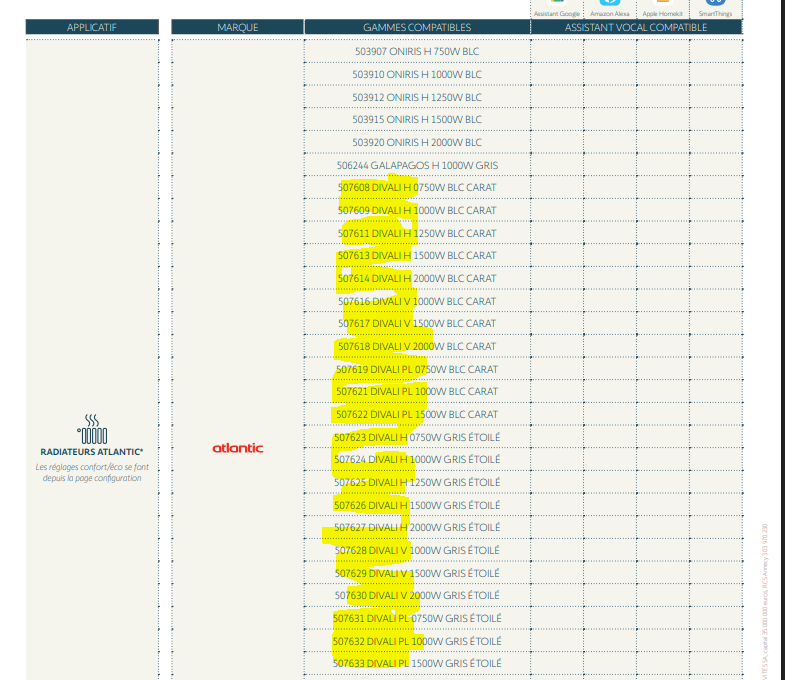

    Le DIVALI NEO ne fait pas parti de la liste de compatibilité
    https://assets3.keepeek.com/medias/domain7918/_permalinks...

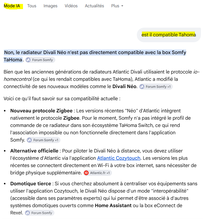

    Vous avez plusieurs options comme l'indique l'IA
    Si vous voulez une seule plateforme, vous virez Tahoma et Cozytouch et vous les remplacez par la box de chez REXEL.
    https://www.rexel.fr/frx/marques/energeasy-connect
    Sinon plusieurs plateformes techniques n'a jamais été un problème. Ce que vous voulez c'est une seule application pour tout gérer.
    Vous avez le choix entre ALEXA, Google Home, SmartThings ou Home Assistant qui vous permettent de fédérer plusieurs plateformes et de les faire interopérer.
