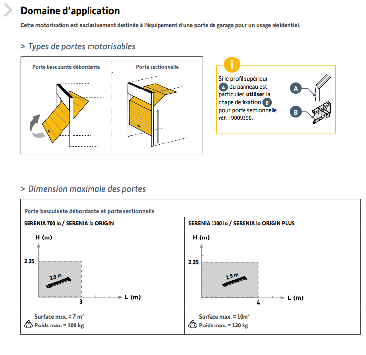

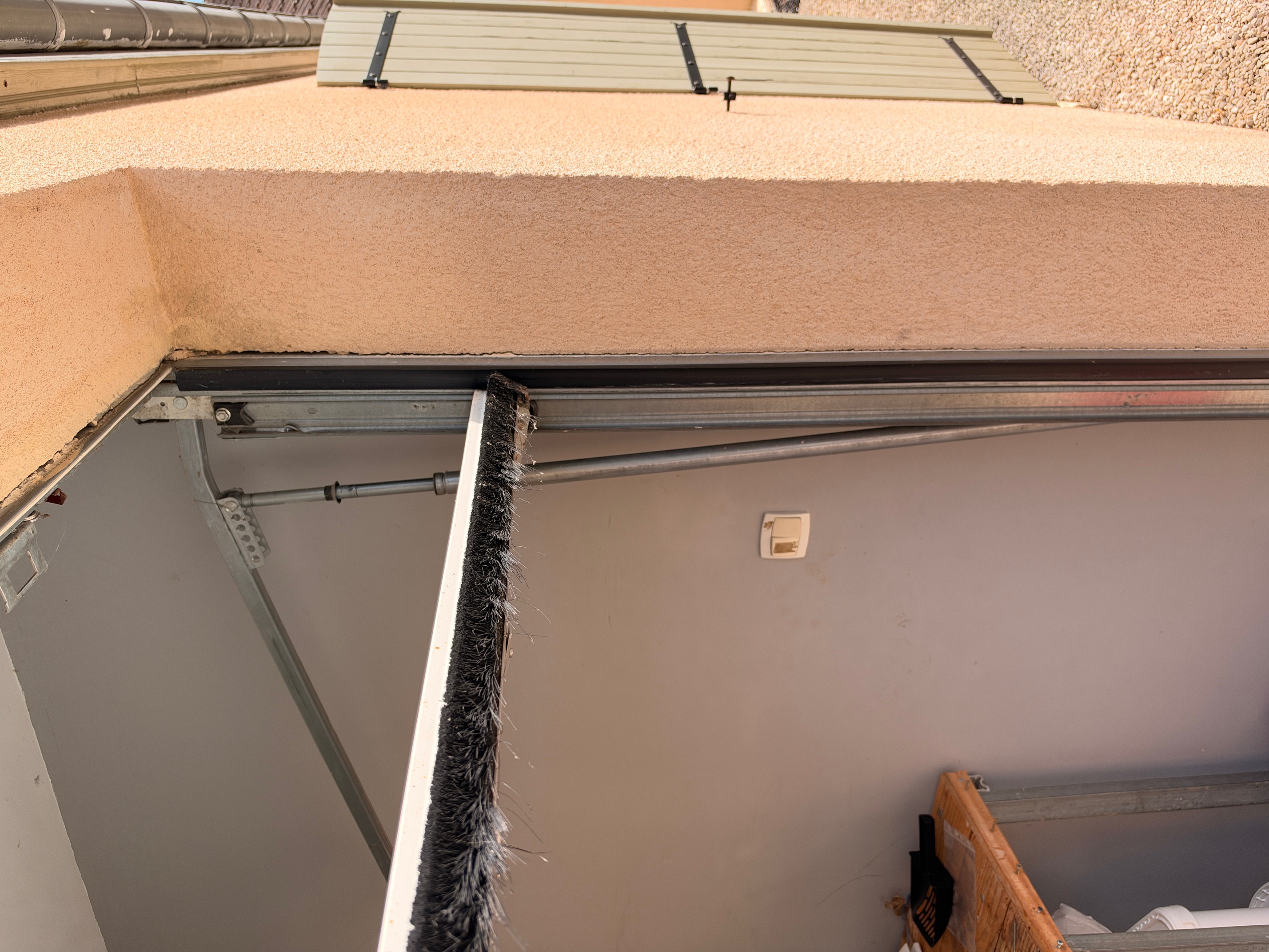

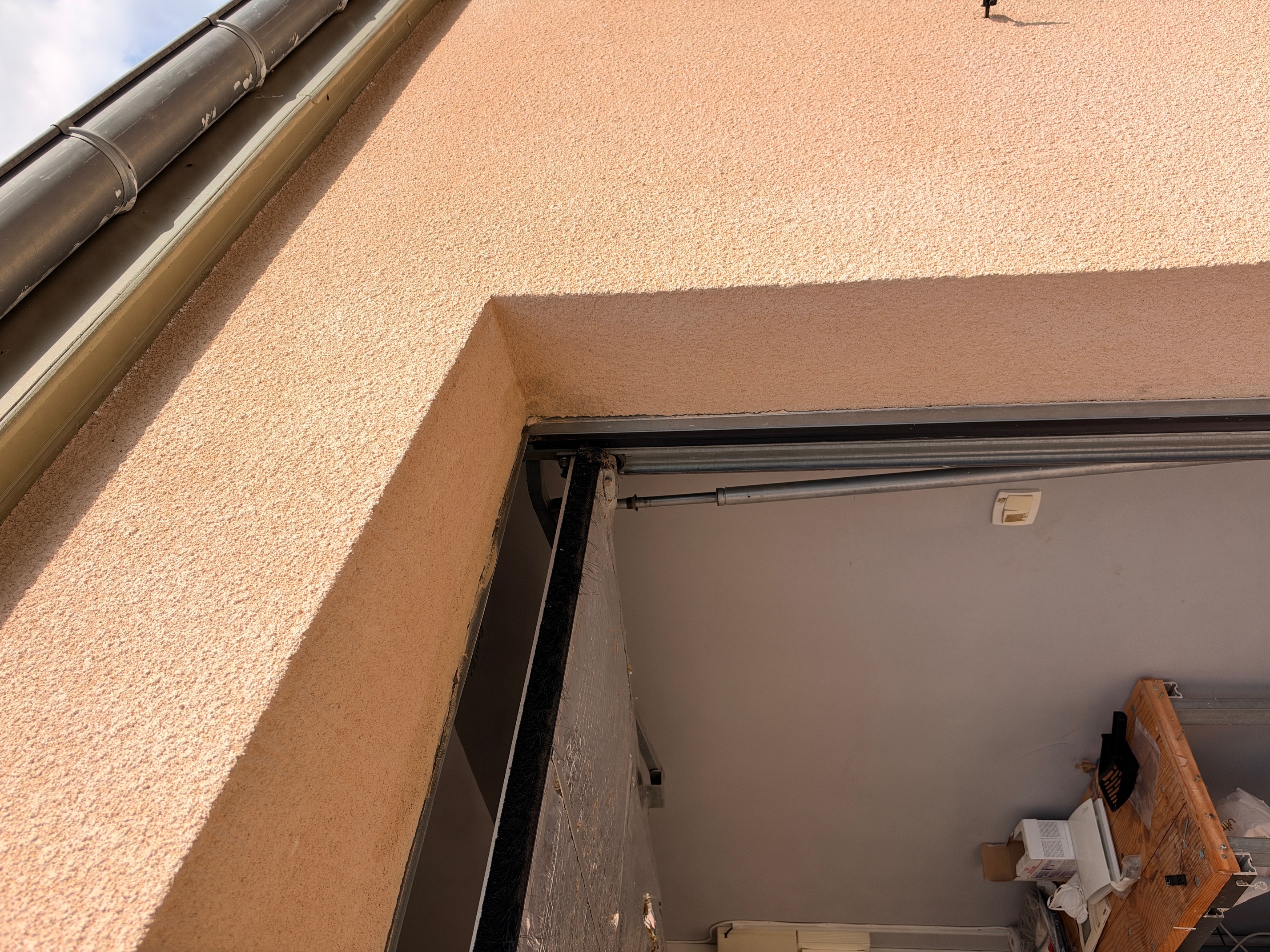

J'ai une porte non débordante et j'ai acheté un Serenia 1100 io, est ce que ça peut aller ?
Voir les photos en PJ

    Non, la non débordante n'est pas compatible.
    Désolé !
    Il y a cet accessoire qui permet de manoeuvrer une porte non débordante et semi débordante.
    J'en ai déjà posé un sur une non débordante et il est très efficace mais un peu chaud à régler.
    Il convient pour tous les rails à courroie et à chaine.

    Si Jean-Luc, cet accessoire permet de conserver une trajectoire linéaire à une porte qui décrit un rayon dans ses mouvements, ce qui est le cas d'une non débordante.
    En fait pour faire simple, cet accessoire permet la manœuvre de toutes portes verticales non guidées par des rails supérieurs.
    Le principe est tout con, l'adaptateur fait le mouvement de rayon tout en conservant une poussée et traction linéaires.
    J'en ai posé un une fois sur une non débordante et franchement ca marche bien.
