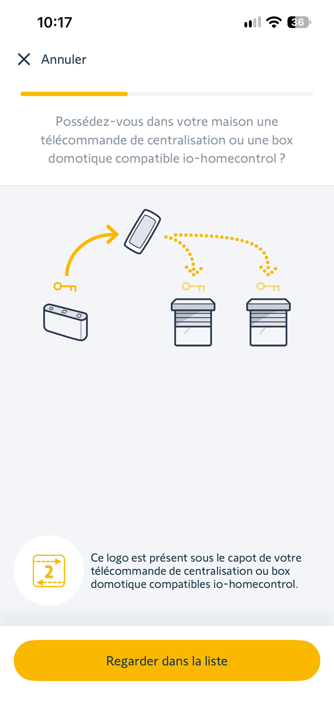

Bonjour, Je viens d’acquérir une Tahoma switch. Tous les vol etes roulants extérieurs solaire sont actuellement pilotés par situo 5. L’ajout du premier volet s’est très bien passé , je le pilote maintenant aussi bien avec situo qu’avec tzhoma.
Mais je n’arrive pas à ajouter d’autres volets quelqu’ils soit.
J’exécute la procédure comme pour le premier puis à un moment donner j’ai un schéma et l’indication suivante Possédez vous dans votre maison une installation ou une box démotique compatible io-home Control? Avec un message regardez dans la liste.

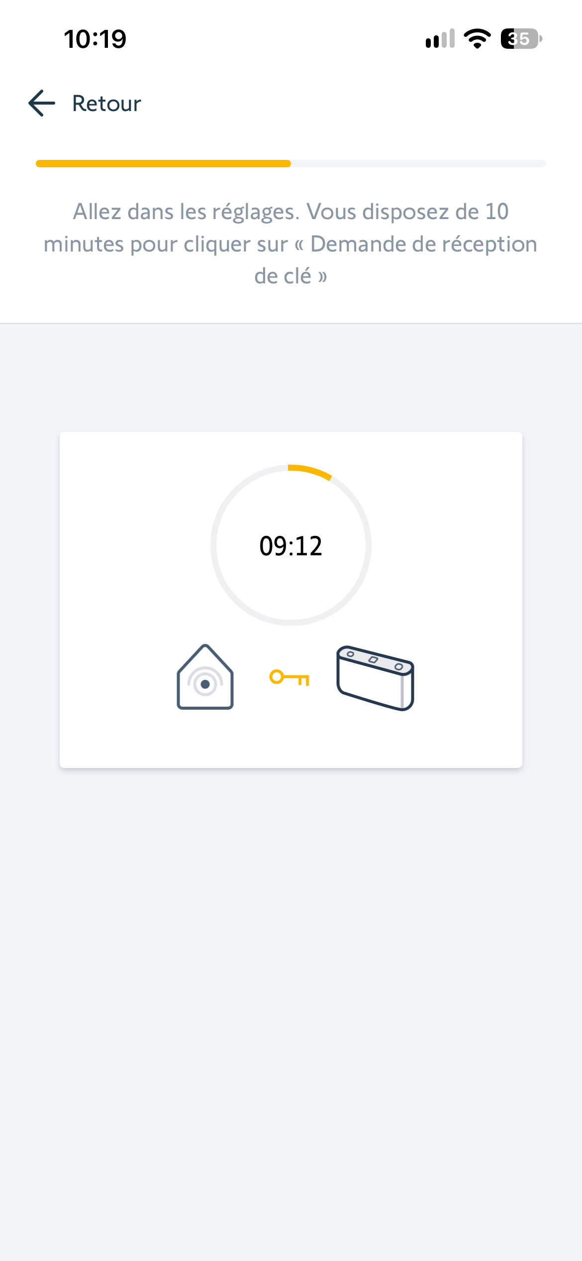

Si je dis non il m’envoi vers l’installateur, si je dis oui j’ai de nouveau un message qui me dis, Allez dans les réglages. Vous disposez de 10 mn pour cliquer sur demande de réception de clé.
Je suis un peu perdu, que dois faire

    Vos motorisations sont bloqués par une clé de sécurité io. Pour faire sauter cette clé, il faut les réinitialiser. Vous pourrez ensuite les associer au tahoma.
