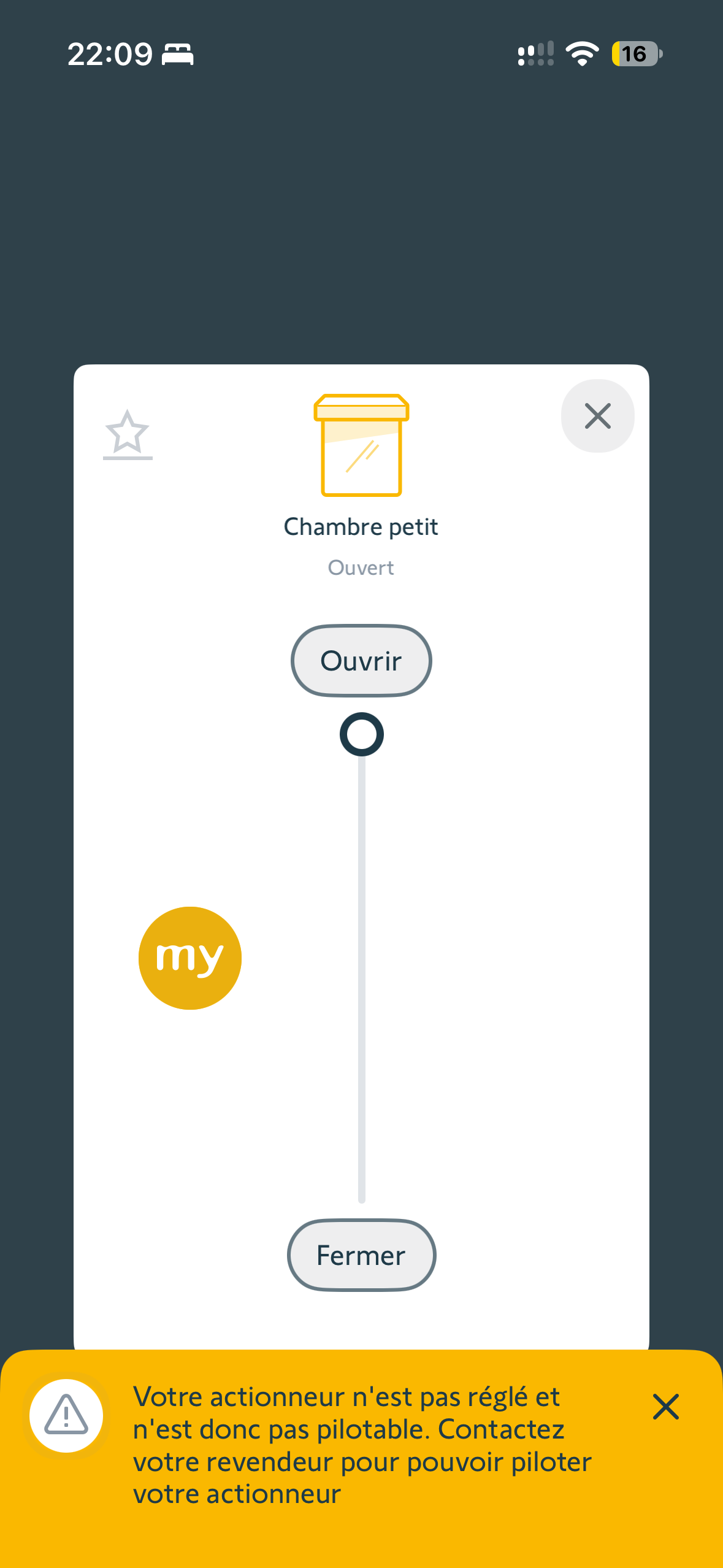

J'ai un volet roulant io piloté par une télécommande Amy 1 io (réf. 5157854B).
L'appli Somfy affiche : « Votre actionneur n'est pas réglé et n'est donc pas pilotable ».
Historique :
• Au départ, la télécommande était appairée au moteur et fonctionnait parfaitement depuis 6 mois
• Depuis quelques jours, plus de possibilité de le fermer ou ouvrir avec la télécommande ou application
• Dans l'appli lorsque je fais « Identifier » le volet fait un va-et-vient, mais le volet n'est toujours pas pilotable par l'application ou la télécommande.
Situation actuelle :
• Avec l'Amy 1 io, le volet monte et descend uniquement tant que je maintiens le bouton.
• Un simple appui ne le fait pas aller jusqu'au bout.
• Le message « actionneur pas réglé » est toujours là et aucune possibilité de le commander depuis l'application.
Mes questions : Comment remettre mon volet en fonctionnement normal ?
Joris,
Effectivement c'est ce que remonte le moteur et qui et donné comme information a la tahoma.
Les symptome que vous décrivez :
Indique que la programmation n'est pas finalisé et donc le Tahoma ne peu pas le piloter.
Il va falloir finir la programmation du moteur.
bonne journée
Bonjour, merci mais c’est bien ce que je pensais. Pour autant comment je fais pour finir la programmation ? Je n’arrive pas à trouver.
Bonjour Joris,
Je vous invite à contacter le support au 0820 355 355 pour être assister pendant les manipulations.
